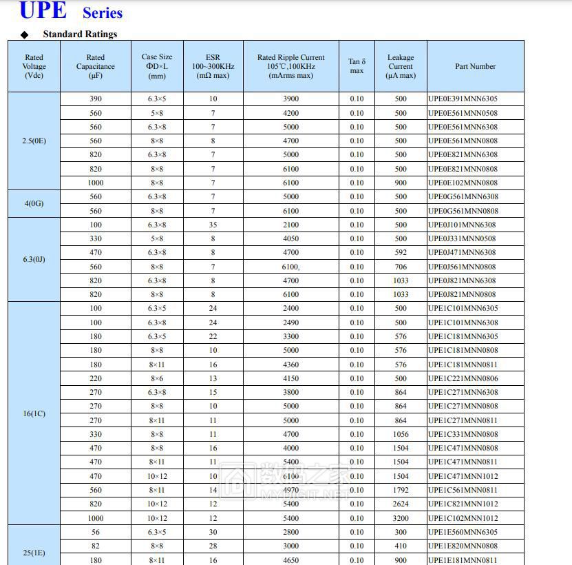

每一个型号的电容都有自己的规格表,ESR,漏电流,耐受电流等等,比如尼吉康的这款,LF系列https://pdf.ic37.com/NICHICON/PL ... 471MDO1_2.html#view
是否同等参数的固态电容,日系网站标出的数据还不如台系,但是实际使用中比台系大陆系要稳定许多?
有两种说法,1:要看官网的实际规格参数,实际参数不会造假,实际参数好的台系一定比日系强。比如5000小时的金山肯定比日系2000的尼吉康强。
2:不能看规格表,要用实际经验看,原来台系电容参数和日系的都标的差不多,但是很多爆浆的,日系的极少。
有没有实际经验丰富的坛友指导一下。
