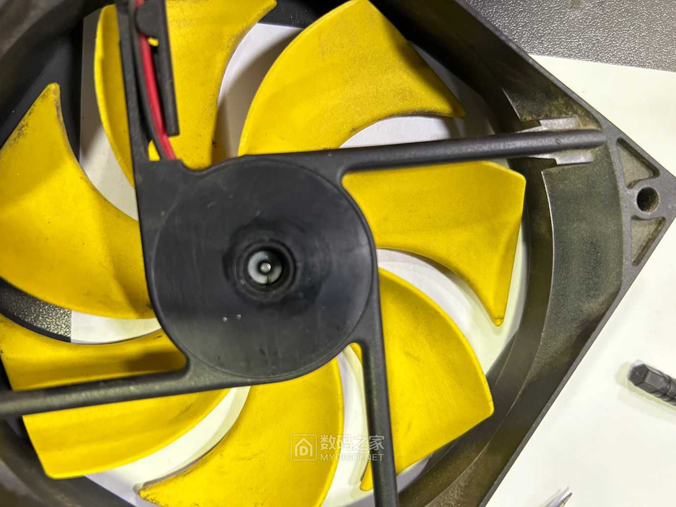

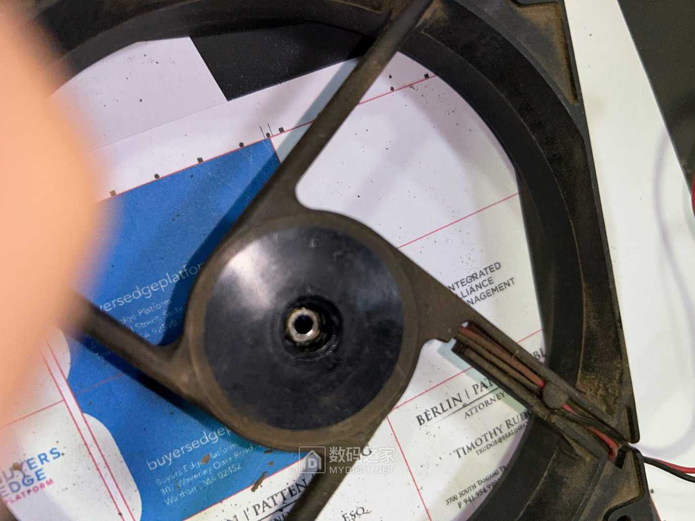

话说公司一部电脑,电源风扇突然异响,给它换了个备用电源,这个拆开来保养一下风扇。
近期看到有坛友把USB风扇轴承给换了,突然想到看看这个能不能换,没想到成功了。

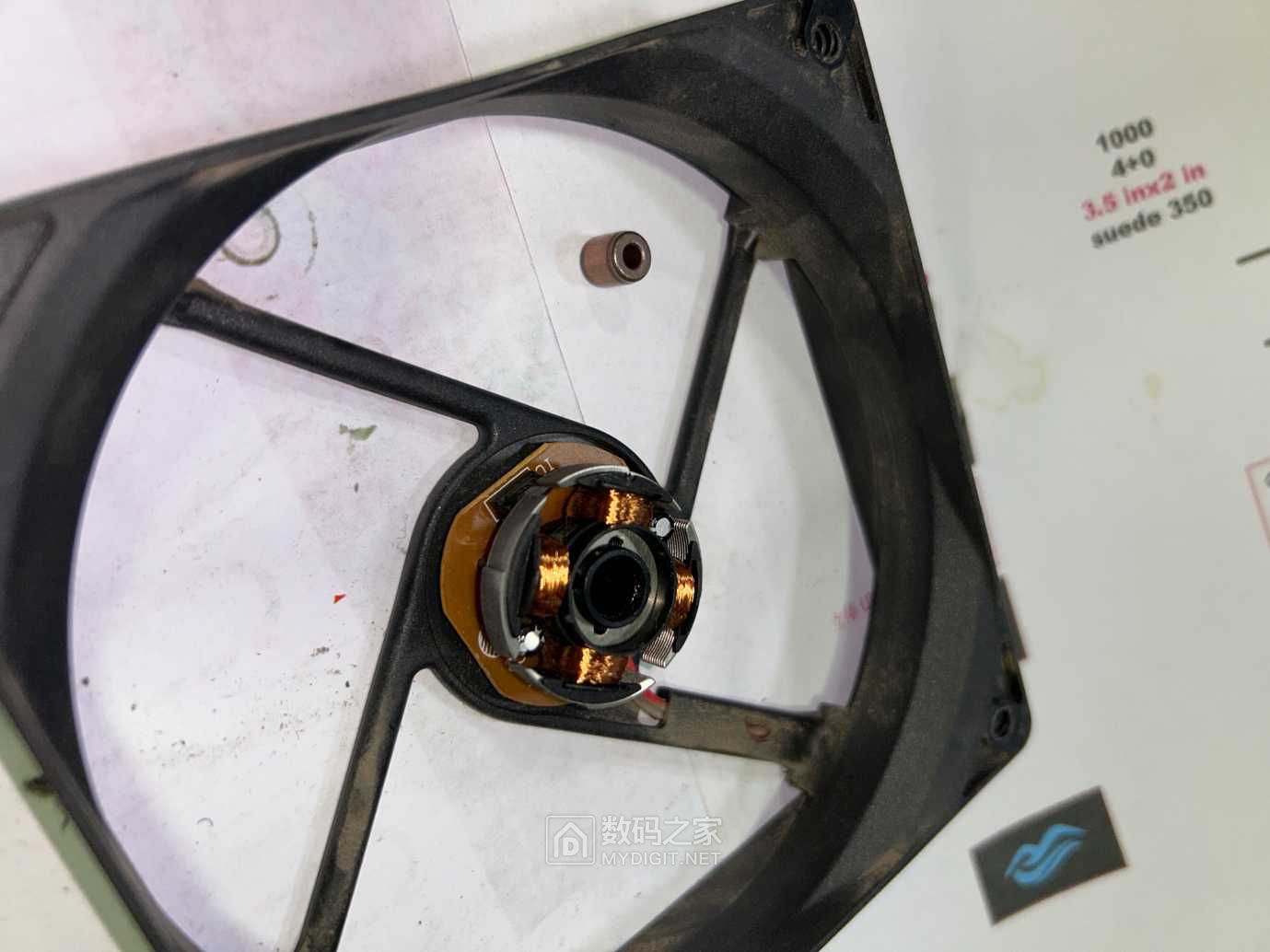

从这里往前怼
怼出来了

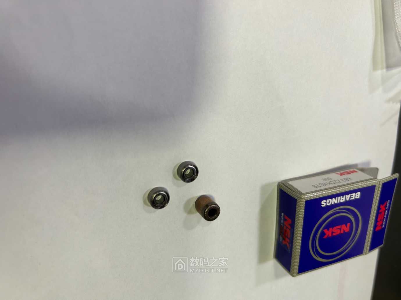

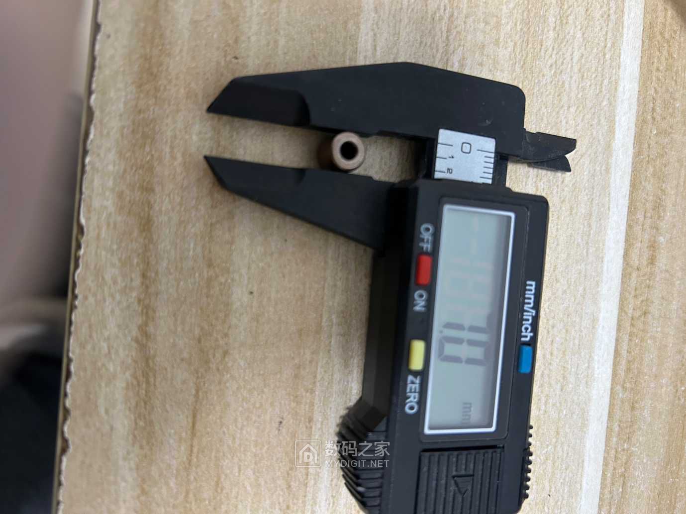

合金轴承
3×7×8 mm

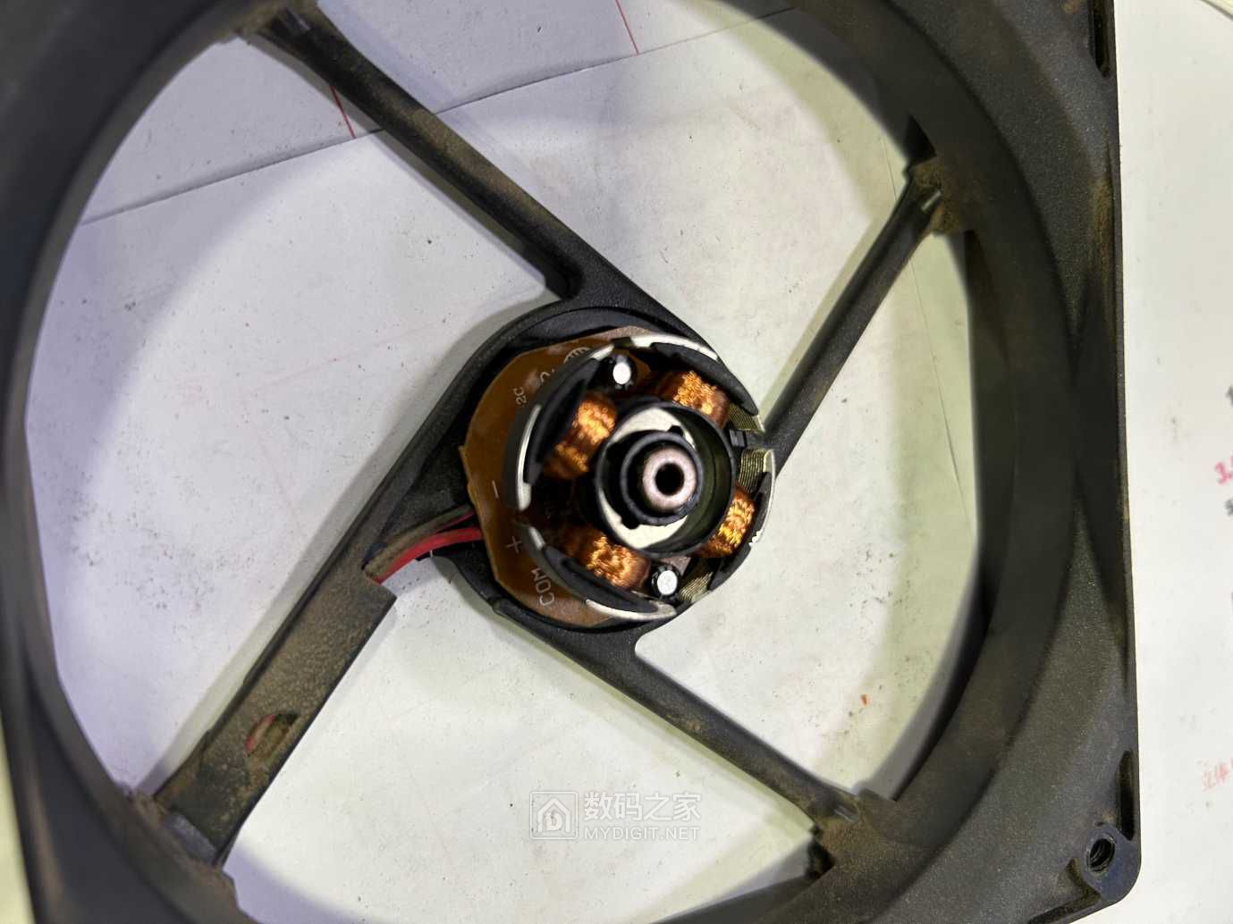

买回两颗NSK 683zz
完美替换

发表于 2022-12-24 17:51:21 | 显示全部楼层
定子铁芯应该用一字改锥尖嘴钳加工下,把阶梯空气隙大的地方往外掰,减小齿槽转矩电机噪音。
发表于 2022-12-24 17:59:49 | 显示全部楼层
这么小的轴承,多少钱一个呀
发表于 2022-12-24 18:03:44 | 显示全部楼层
这么小的轴承很难买吧
发表于 2022-12-24 18:08:40 来自手机浏览器 | 显示全部楼层
福瑞曼 发表于 2022-12-24 17:59
这么小的轴承,多少钱一个呀
轴承那么小的钱钱
 楼主| 发表于 2022-12-24 18:19:08 来自手机浏览器 | 显示全部楼层
这么小的轴承,多少钱一个呀
2元一个包邮
