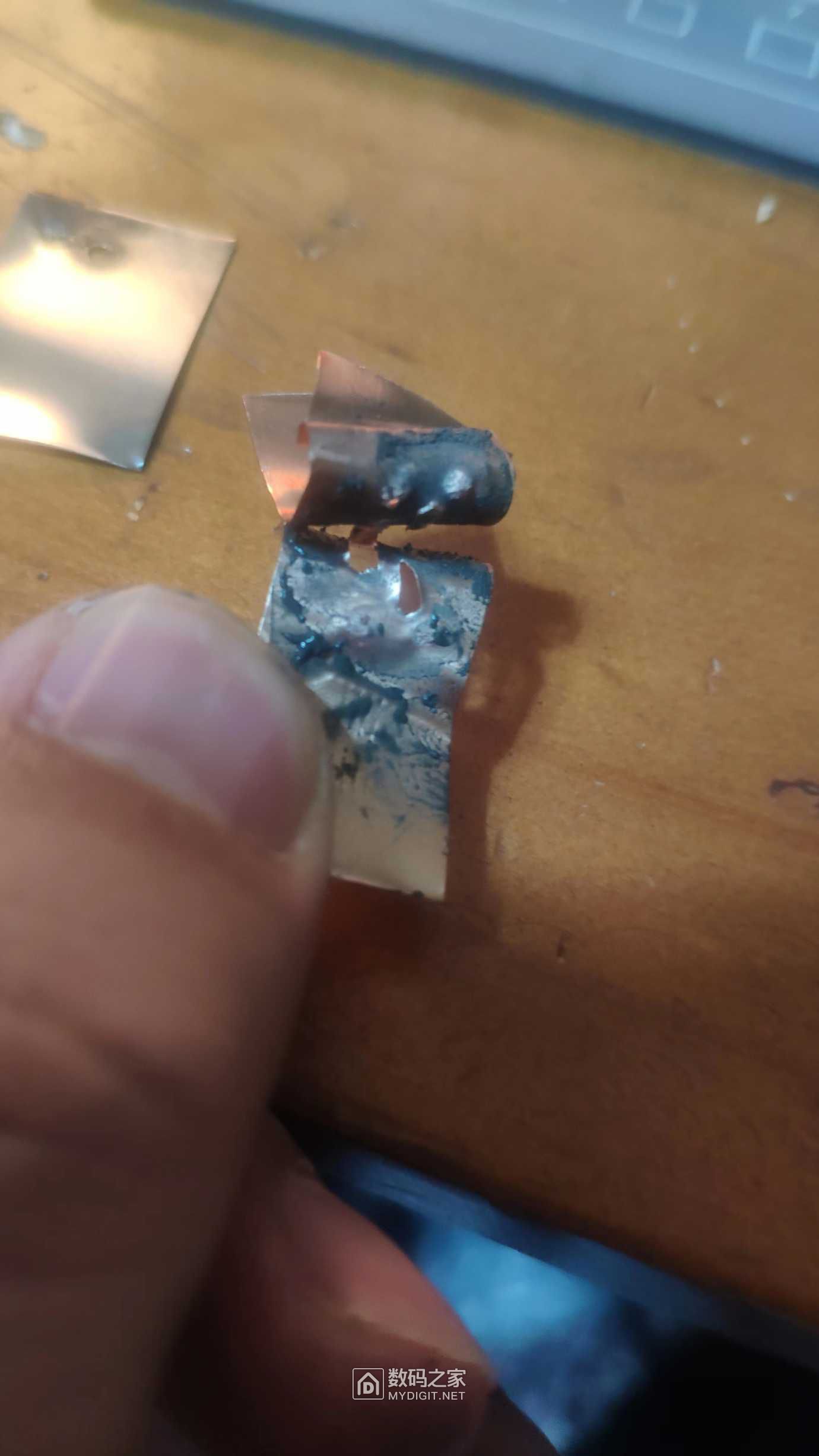

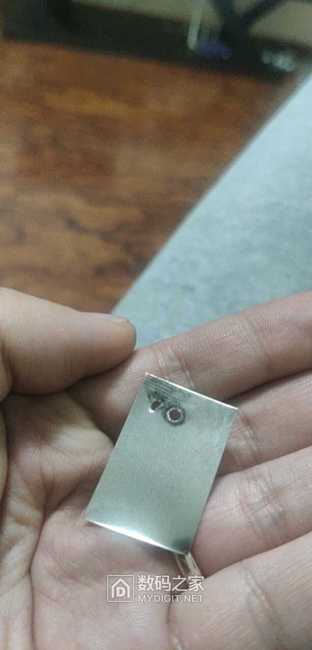

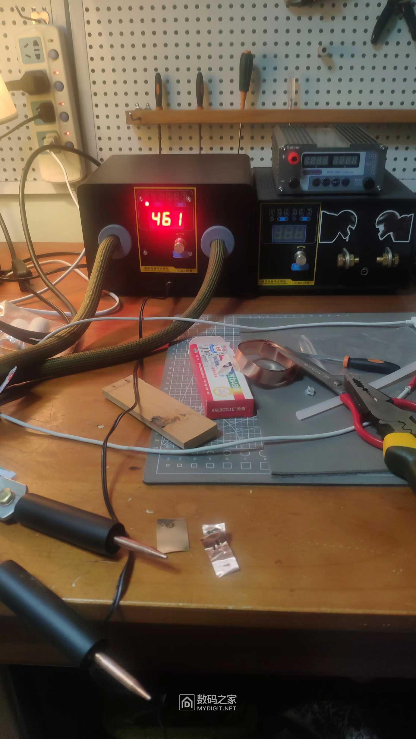

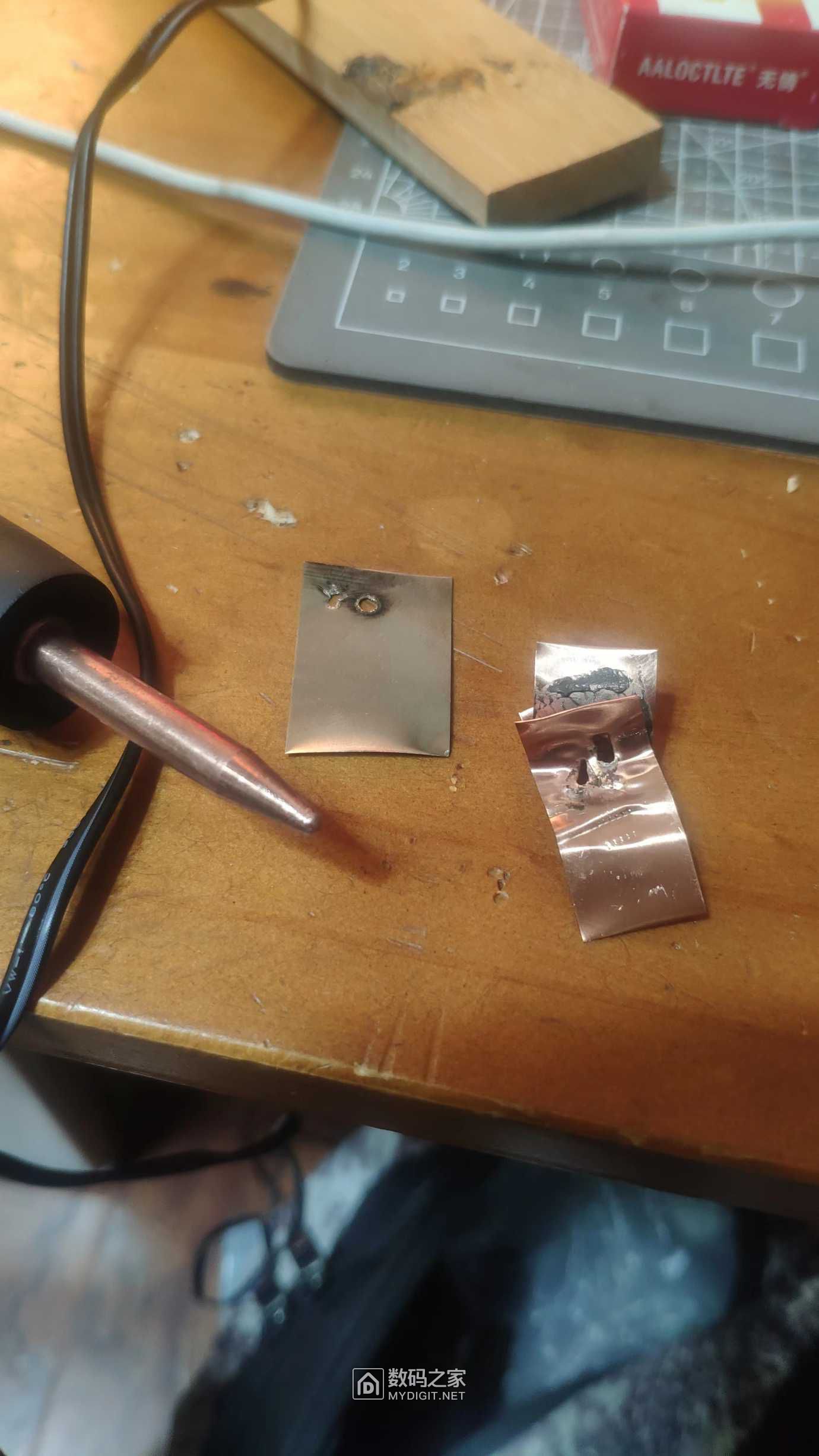

点焊机做好之后刚刚有时间测试,先试的0.2铝镍复合带,毫无防备的一声爆炸声。。心跳现在还加快。不敢再试了,然后带好手套护目镜,试了试0.2紫铜。还好没炸,撕裂成功。。。今天不敢玩儿了,炸火是因为笔尖没打磨干净吗?有经验的老板指点下。

接触不良是会炸的,铝电极好像用点焊机焊不了,我的微波炉版点铝也炸,调小点又焊不住
发表于 2022-12-26 20:53:16 | 显示全部楼层
估计是电流太大、或者铝件的厚度太薄导致出现这种情况,可以调小电流、或者加厚铝件再试。

 楼主| 发表于 2022-12-26 22:52:31 来自手机浏览器 | 显示全部楼层
qf20089 发表于 2022-12-26 20:53
估计是电流太大、或者铝件的厚度太薄导致出现这种情况,可以调小电流、或者加厚铝件再试。 ...
铝件确实很薄,甚至我都不确定是铝。。。我找找厚的铝件再试试
 楼主| 发表于 2022-12-26 22:52:56 来自手机浏览器 | 显示全部楼层
nan77240 发表于 2022-12-26 20:43
中间涂的什么东西
国轩助焊剂
 楼主| 发表于 2022-12-26 22:53:53 来自手机浏览器 | 显示全部楼层
zzfrafale 发表于 2022-12-26 20:53
接触不良是会炸的,铝电极好像用点焊机焊不了,我的微波炉版点铝也炸,调小点又焊不住 ...
纯铝对铝焊不了,铝镍复合片可以,能点紫铜应该就能点铝镍,就是不知道为啥炸火了

发表于 2022-12-27 08:08:08 | 显示全部楼层
厉害,这是电容的?电池的?
发表于 2022-12-27 08:52:49 | 显示全部楼层
估计是电流太大
 楼主| 发表于 2022-12-27 09:09:37 来自手机浏览器 | 显示全部楼层
yiguangqiang 发表于 2022-12-27 08:08
厉害,这是电容的?电池的?
变压器的

 楼主| 发表于 2022-12-27 09:12:30 来自手机浏览器 | 显示全部楼层
gy9319 发表于 2022-12-27 08:52
估计是电流太大
有可能,电流太大元件太薄,有待确定
