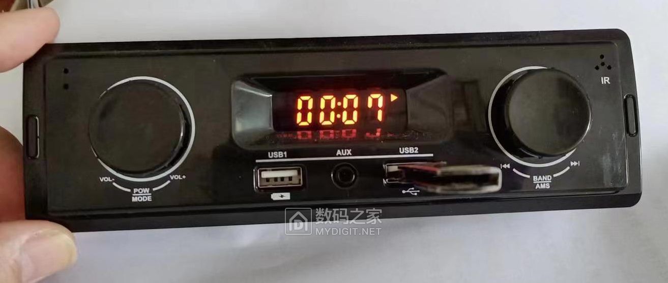

X鱼上撸的,能收音,MP3,AUX输入,试了下感觉还不错

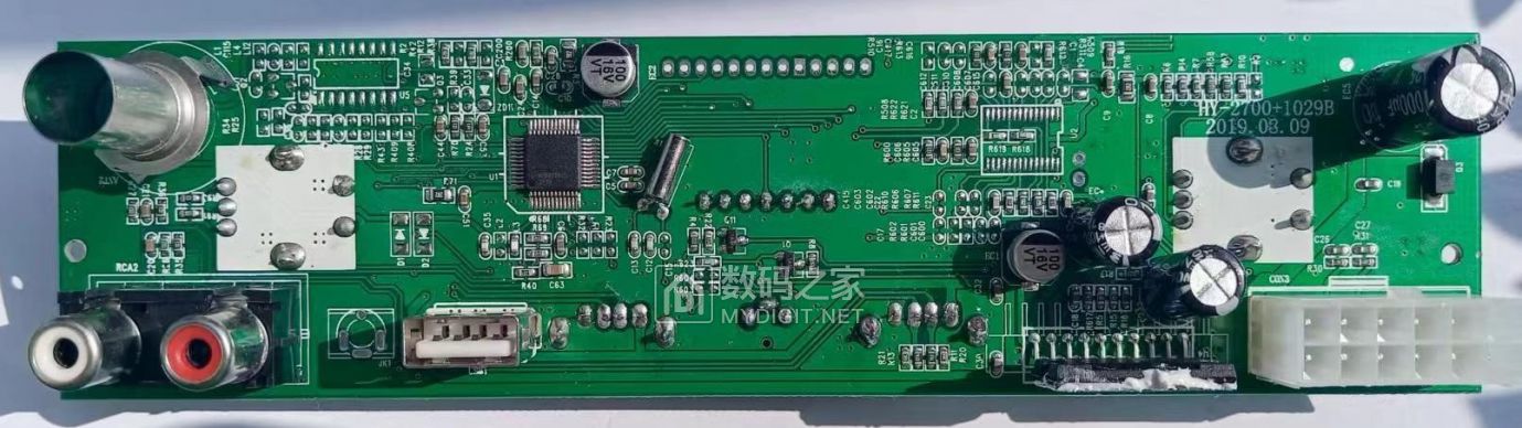

卖家声明尾插难插,试了下确实好紧,怕插坏,不过看机子简单 ,没有螺丝,拨掉旋扭,松开侧面4个卡勾,很容易就拆散了。
PCBA只有两个主芯片,48脚主控,印字是msnx936。功放是YD 1029B,都没查到 资 料
看到接线说 是4路输出,实际上每两路喇叭是并联的
尝试了下,把多余的端子用尖镊子取出来单独试插都好紧,说明是线材端子问题。
拆去一些,好插多了。
