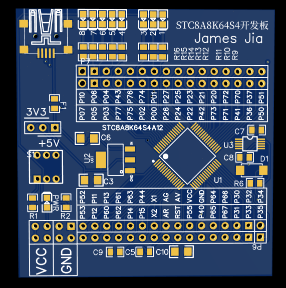

最近PCB厂商价格战真是我们DIY的福音,之前一直想做一套STC8A8K64S4的最小系统板苦于打板费太贵一直没有下手。
趁最近白菜价大一片玩玩,PCB 在wangke2010的基础上修改,删除了一些没必要的外围电路,修正了部分小错误,
在USB转串口芯片和单片机中间增加了防止供电的二极管(不然无法通过开关关闭单片机电源)。
开发板功能及说明如下:
   1. 集成8位跑马灯(P0口共阳)。
   2. 集成CH340E USB转串口芯片。
   3. 支出单片机5V 3.3V供电跳线。
   4. 所有管脚全部引出。
   5. 所有管脚功能丝印。
   6。使用0805封装贴片元件。
现上传线路图及Gerber文件,喜欢的朋友也可以去打板了,亲测成功。

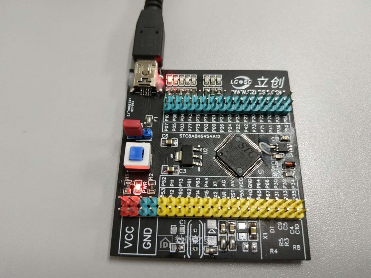

附一张自己焊好的图片,最简单的跑马灯跑起来。
这个是旧版(U3接地引脚没有接地,因此跳线处理了。),附件中的已优化。

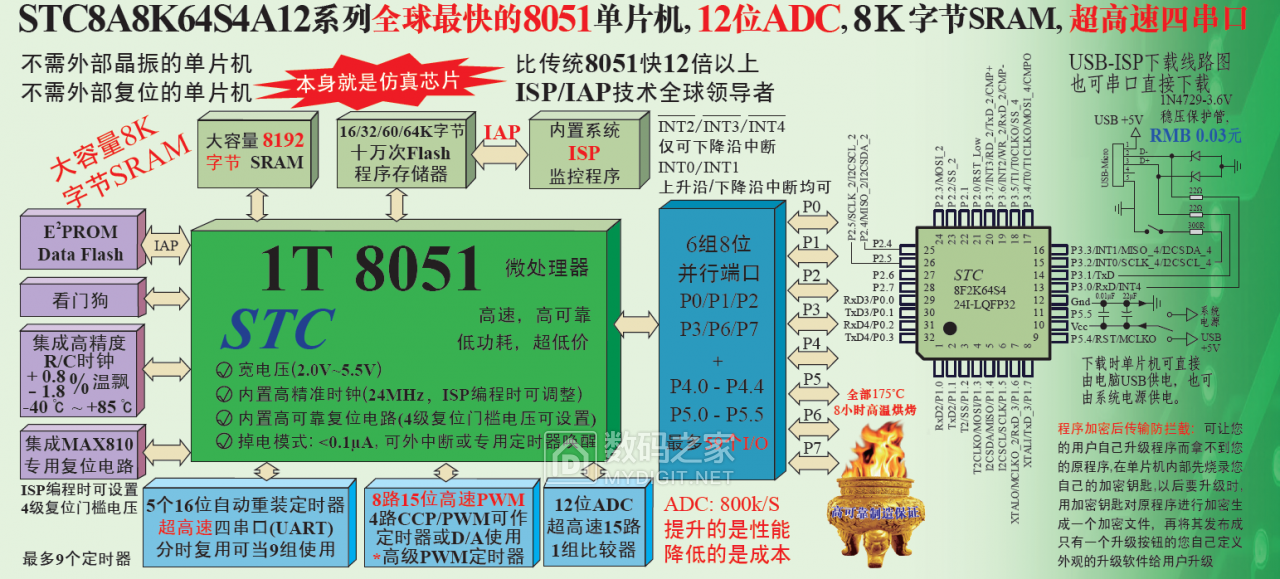

STC8最高频率多少?有16位算术逻辑指令吗?取这个名字怕是想跟STM8分蛋糕呢!:titter:
 楼主| 发表于 2019-5-14 16:19:50 | 显示全部楼层
la45088d1 发表于 2019-5-14 09:47
STC8最高频率多少?有16位算术逻辑指令吗?取这个名字怕是想跟STM8分蛋糕呢! ...
