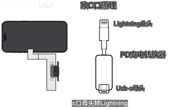

去年,一部民间大神魔改的USB-C接口iPhone X引发全球网友热烈追捧,并拍卖出天价。
随着欧盟、印度等地确定了强推USB-C接口的法案,留给iPhone的只是时间问题,最快今年秋季的iPhone 15上就会换装。

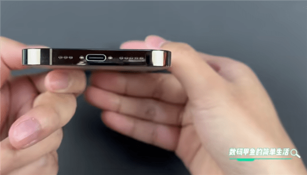

日前,B站Up主、国外大学的软件电子工程研究生数码甲鱼的简单生活分享了自己爆肝3个月的成果,他成功改造出一台USB-C接口的iPhone 14 Pro。
简单来说,改C口的原理是设计一个将C口母头转Lightning公头的PD充电转换器,再做一个高度集成的快充转接板,移除排线上的Lightning母座。
Up主先用战损的iPhone XS Max测试电路,快充协议芯片来自某宝,电路板和FPC软排线系自己设计,并在嘉立创打样。测试发现快充和数据连接功能均正常。
为了完美,Up主还通过研究主流三防手机的尾插防水结构并经过七八次3D打印迭代,做出了适配iPhone 14 Pro的防水导槽,并最终在iPhone 14 Pro上大功告成。
最终,这台C口iPhone 14 Pro不仅可以实现27W快充,也能连接爱思传输数据,还没有牺牲防水性,体验良好。
