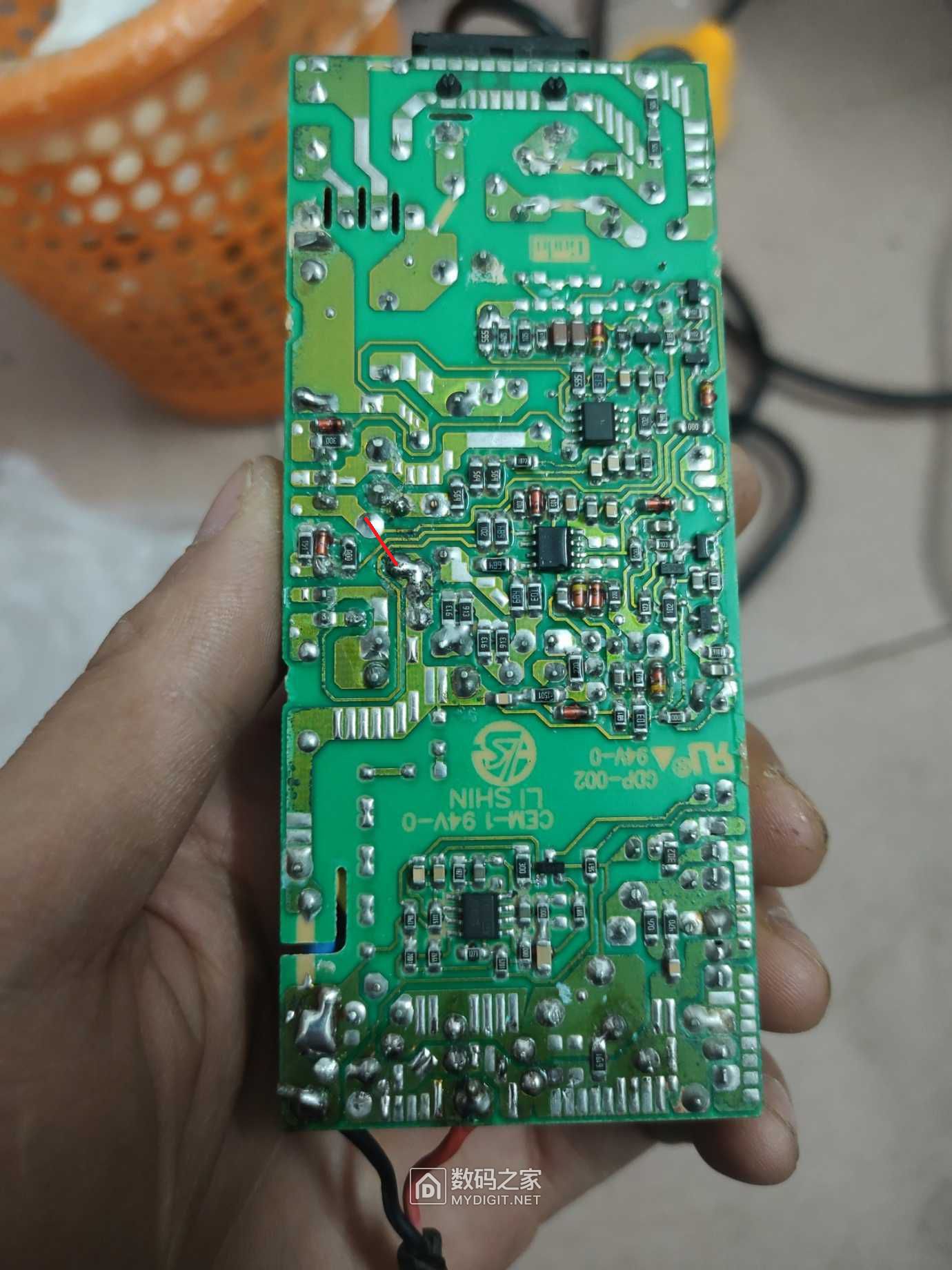

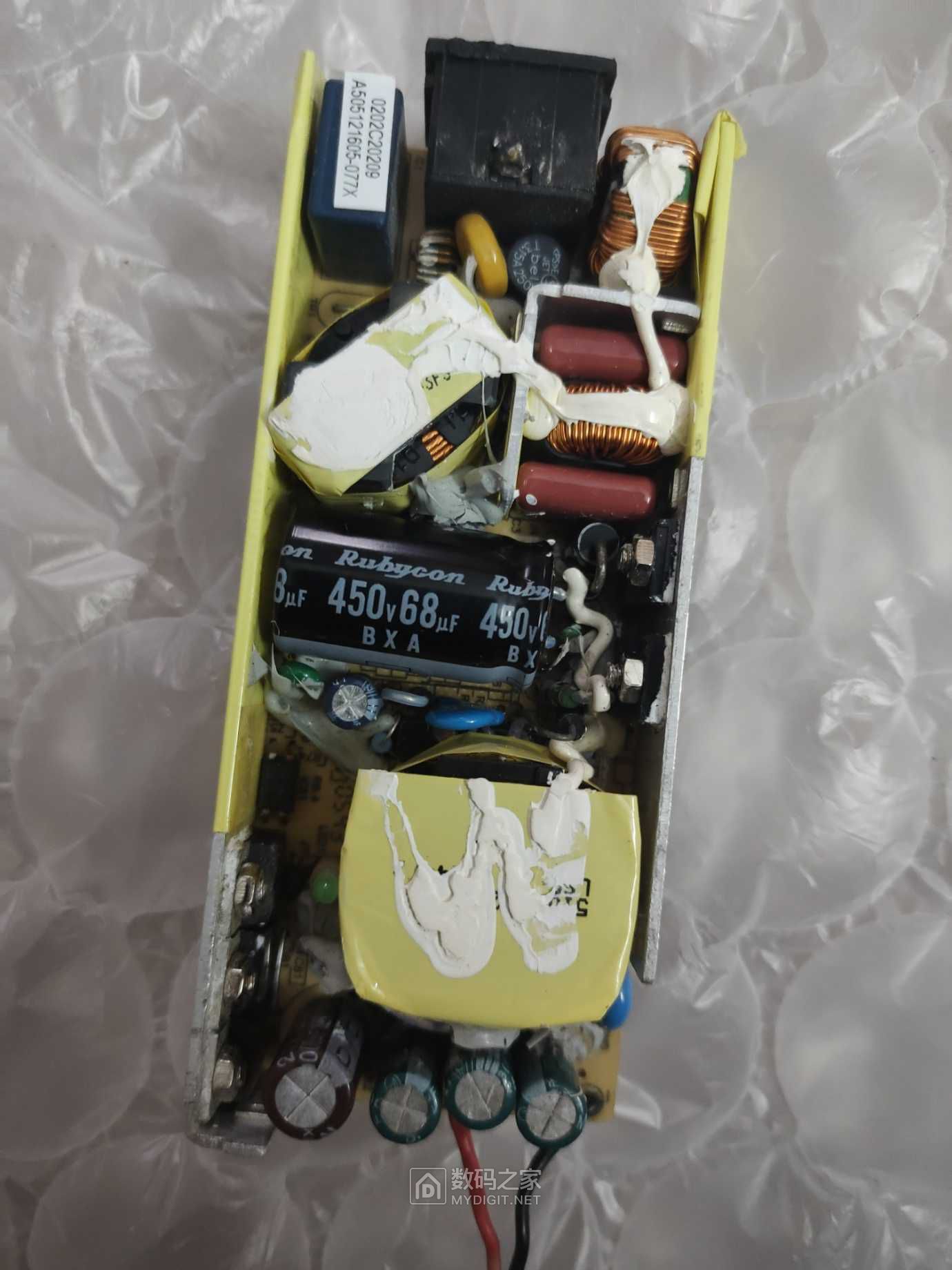

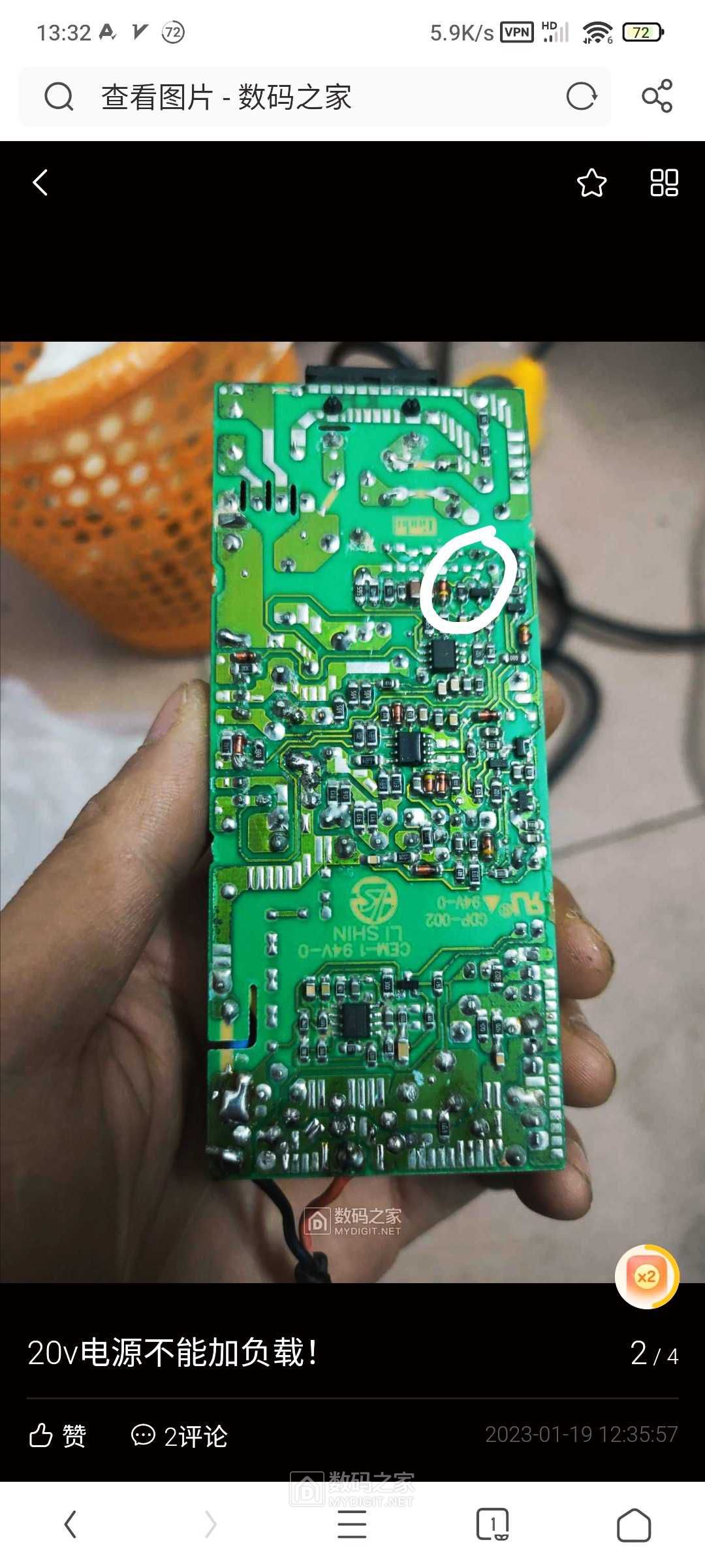

不能加负载,大电容只有318v,主次级电容都测过了!图中标注的管子有问题,丝印wk1,不知道是什么东西!
发表于 2023-1-19 12:52:37 | 显示全部楼层
这个像是主动PFC的电路,你确定PFC电路工作正常?
发表于 2023-1-19 13:07:37 | 显示全部楼层
PFC没工作,有可能带不起负载。
查查PFC供电。
发表于 2023-1-19 13:50:18 | 显示全部楼层
测下这个电阻阻值多少?
发表于 2023-1-19 14:57:49 | 显示全部楼层
这个电源初级电路设计太复杂,损坏的三级管像是开关管的推动放大管
发表于 2023-1-20 19:27:16 来自手机浏览器 | 显示全部楼层
用料厚实,值得修好再用。
发表于 2023-1-21 11:57:48 | 显示全部楼层
开关电源不能加载,似乎成了开关电源的病因的常态,可这方面的介绍却很少,都是几笔带过。望高手能分析一下原因
发表于 2023-1-21 14:13:29 来自手机浏览器 | 显示全部楼层
测一下次级整流管
