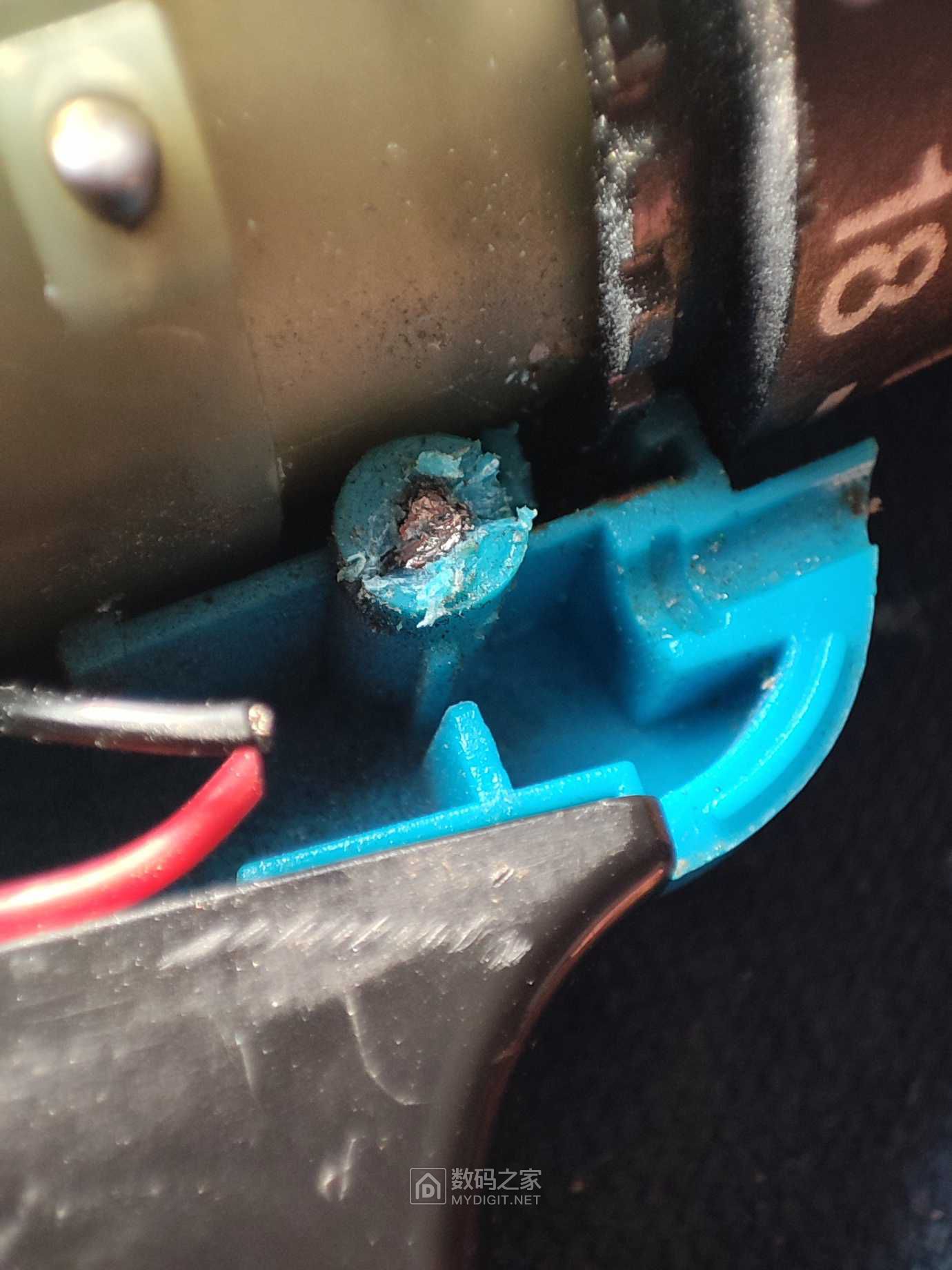

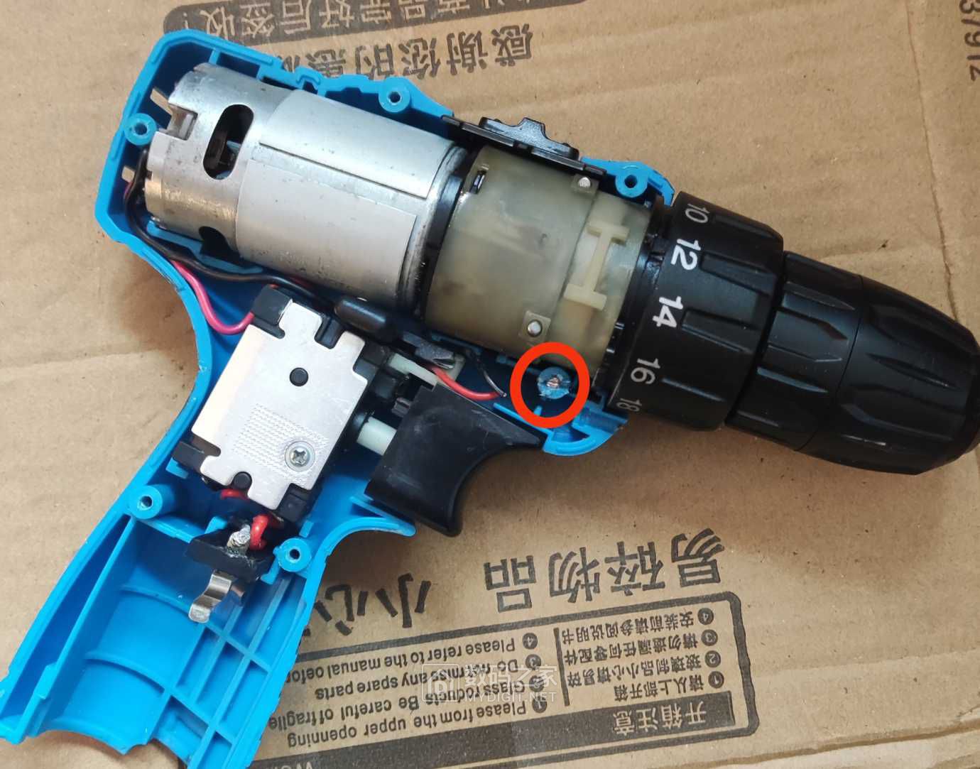

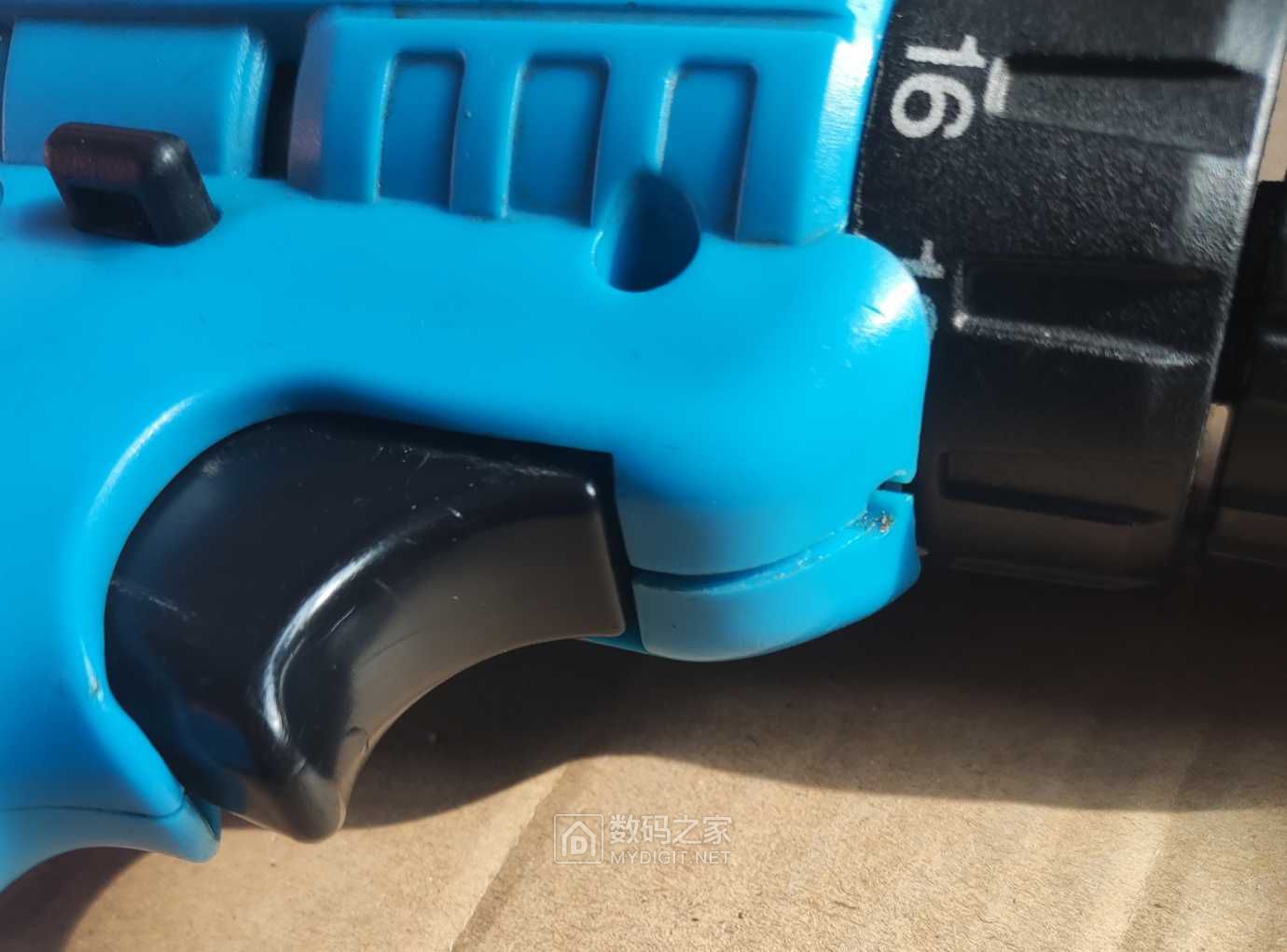

把锂电钻的led剪掉,开壳时有个螺丝断了,试了给断掉的螺丝开槽也没取出来,直接装上了,应该没啥大问题吧

电烙铁加热螺丝啊!
发表于 2023-1-23 15:13:49 | 显示全部楼层
你已经成功一半了,断的地方来几滴润滑油,应该是能出来的
发表于 2023-1-23 15:16:07 | 显示全部楼层
应该把他取出来。这个地方没螺丝紧固,会开很大缝。
 楼主| 发表于 2023-1-23 15:16:39 来自手机浏览器 | 显示全部楼层
太紧了,估计润滑油也不行。
发表于 2023-1-23 15:19:39 | 显示全部楼层
972954197 发表于 2023-1-23 15:16
太紧了,估计润滑油也不行。
你要有耐心

发表于 2023-1-23 15:24:43 | 显示全部楼层
螺丝槽还是浅了点,用手磨机那种薄砂轮,再铣深一点。
然后烙铁加热一下螺丝杆,让周围塑料软化点,或许能容易拧一点。

发表于 2023-1-23 16:42:20 | 显示全部楼层
都这样了,不如小电磨开个好点的槽,用一字批慢慢拧出来算了。

发表于 2023-1-23 17:06:41 | 显示全部楼层
电烙铁加热,断丝取出钻头
发表于 2023-1-23 17:40:02 来自手机浏览器 | 显示全部楼层
烙铁加热螺丝,待塑料有点软后用尖嘴钳夹住慢慢拔出
发表于 2023-1-23 17:59:32 来自手机浏览器 | 显示全部楼层
用电烙铁加热断丝,用尖头镊子或钳子慢慢旋转,一会就弄出来了。

发表于 2023-1-23 20:47:21 | 显示全部楼层
先做个螺丝槽后用烙铁加热镙丝再将其拧下来
发表于 2023-1-23 20:55:41 | 显示全部楼层
背面打个2-3mm的小眼,加热螺丝,从后面顶出来。
