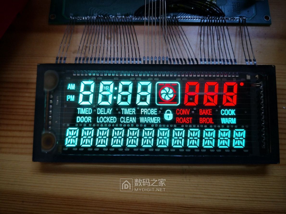

先上屏的图,段码显示,上部分,普通7段数字,下部12个米子数字,整体尺寸118mm×48mm
下一步初步全部点亮看看效果,这里提一下灯丝和驱动栅极阳极高压。VFD灯丝几乎都是布置在屏左右两边,可以肉眼很容易看出来,测试时可以简单直流电加载
小一点屏2-3V就可以,大一点4-5v即可,这里使用3.3v直流电加载灯丝两端。
对于栅极阳极,或许困惑正高压,还是负高压,其实这些是对于集成的驱动芯片而言。对于屏而言 永远都是给正高压。栅极施加高压,对应栅极下阳极也有高压,就亮。
此屏有两个颜色,一部分常见的蓝绿色,还有几个字母及数字是红色,发光的颜色和荧光粉种类有关,也可以用带颜色的透明面板进行滤色 改变可视数字颜色。
中间密密麻麻大几十个引脚,分别测试后 分别是栅极18个,阳极18个。

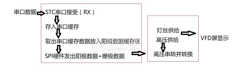

这里使用STC的单片机,51虽然慢但是容易上手 嘿嘿。发送40 bits数据,本次选择硬件SPI ,速度还行。
那么 最终目标是简单方便使用,回想刚接触单片机,真的一看到SPI,IIC 就头大。这里要想简单易用,我选择利用串口来实现最终数据控制。
下面是流程图,是不是比较容易理解到。省去面对高压 灯丝,驱动的困难选择,直接关注发串口数据就可实现VFD显示。
设置2个模式,
1:18个阳极数据,根据串口数据来一一对应,这样最终用户需要什么字符就自己取模来发,甚至,换一个屏,只要栅极+阳极 总数小于40位 也可以驱动。
2:自带字库模式,串口发来不是阳极数据,而且我要显示的数字或子母,比如我 第一位发0,VFD第一位数字就显示0,下面12分米字,我第一位发A,米字第一位就显示A
这样使得不断扫描工作交给本模组单片机,而且数据变换,字模都内置,终端用户关注自己程序处理即可,最终输出对应串口数据。

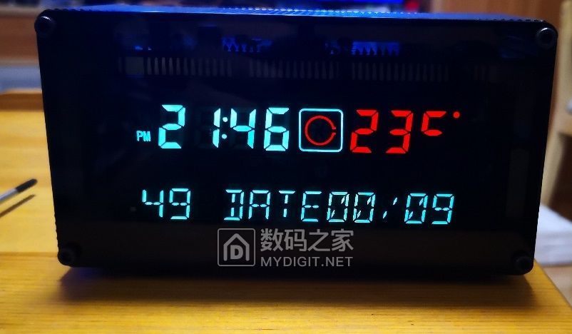

下面是简单利用时钟模块搭建的,输出对应的时间,日期等数据给本模组
