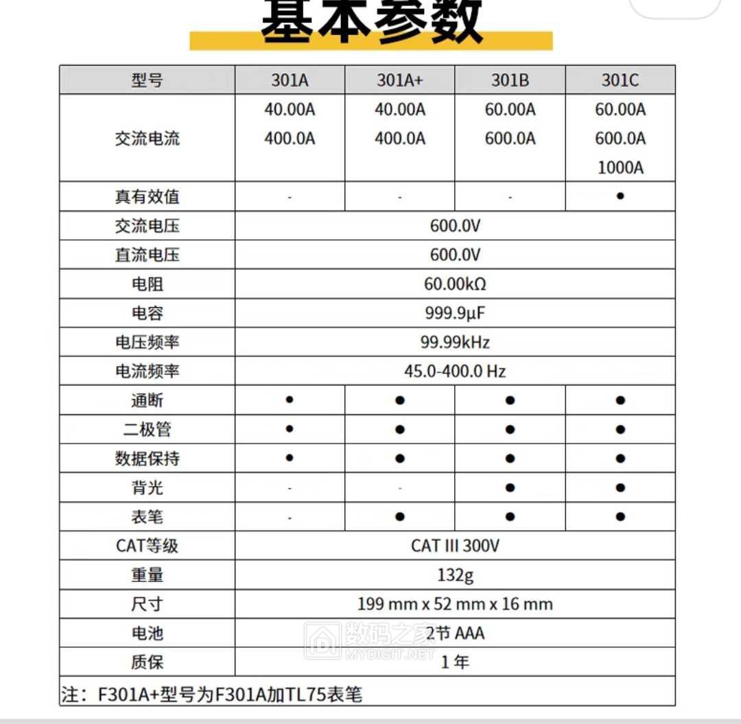

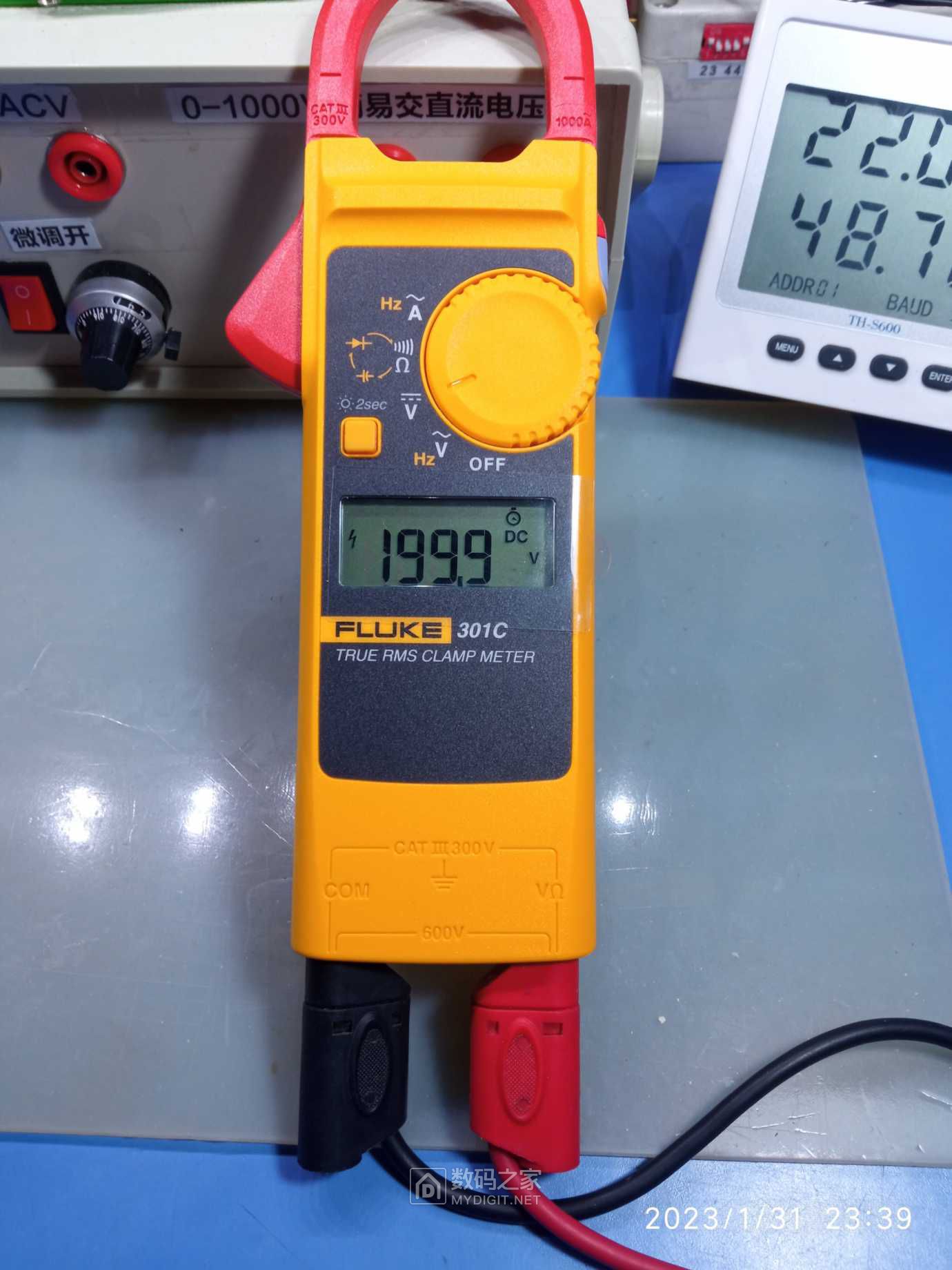

申请试用了一台福禄克的新品钳表!主打轻薄纤细的F301C钳表!
功能性能方面属于低端钳表,没有什么特色!量程范围比较小!速度只能说一般,电容档比较慢!通断档有,但是和电阻是一个档位,也就是阻值低到一定数值后蜂鸣器就响,这样设计严重影响了通断档速度,不可理喻的设计!
整机非常薄,非常轻,拿手里完全感觉不到重量,放屁股兜里估计能坐断了!
工程硬塑料外壳,手感有点滑,屏幕非常小,好在有背光!
笔座不是标准孔距!
试用后,感觉最有用的设计是钳头,钳头比较细,可以测量密集排线!配电箱里能用普通钳表测量的导线其实非常有限,这个能测的就多了很多!

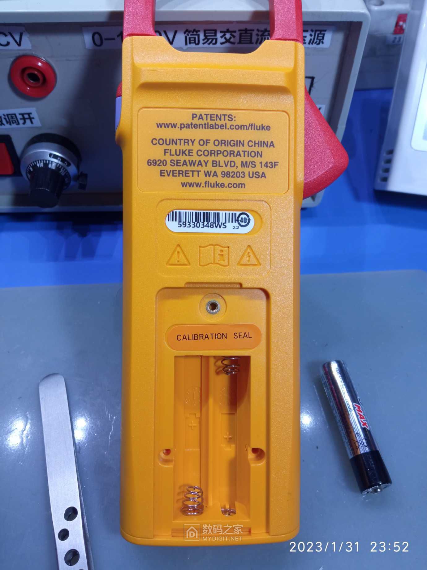

拆机就没有了,电池仓里两个螺丝都拆了,还是打不开外壳,估计是有隐藏螺丝或者卡扣,毕竟是试用的,还要归还,就不尝试拆解了。
总结,除了超薄纤细,就没什么特点了!

发表于 2023-2-1 19:34:53 | 显示全部楼层
你的南孚电池漏液了
