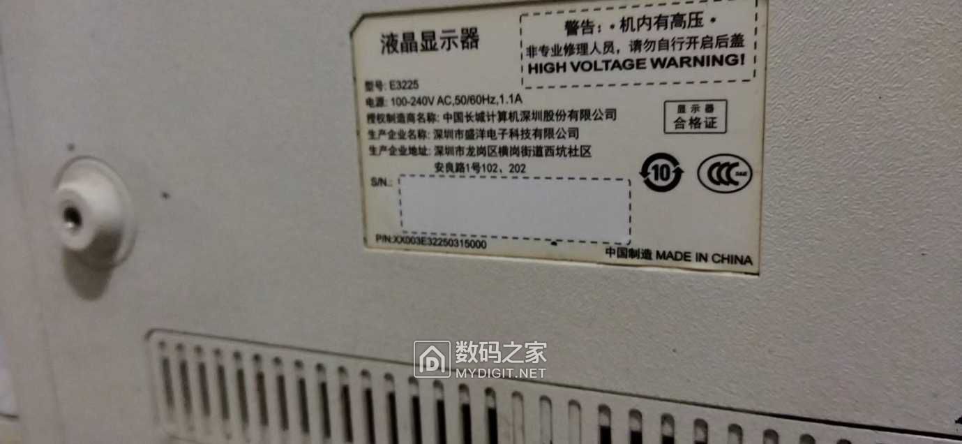

显示器背后贴纸,32寸的长城

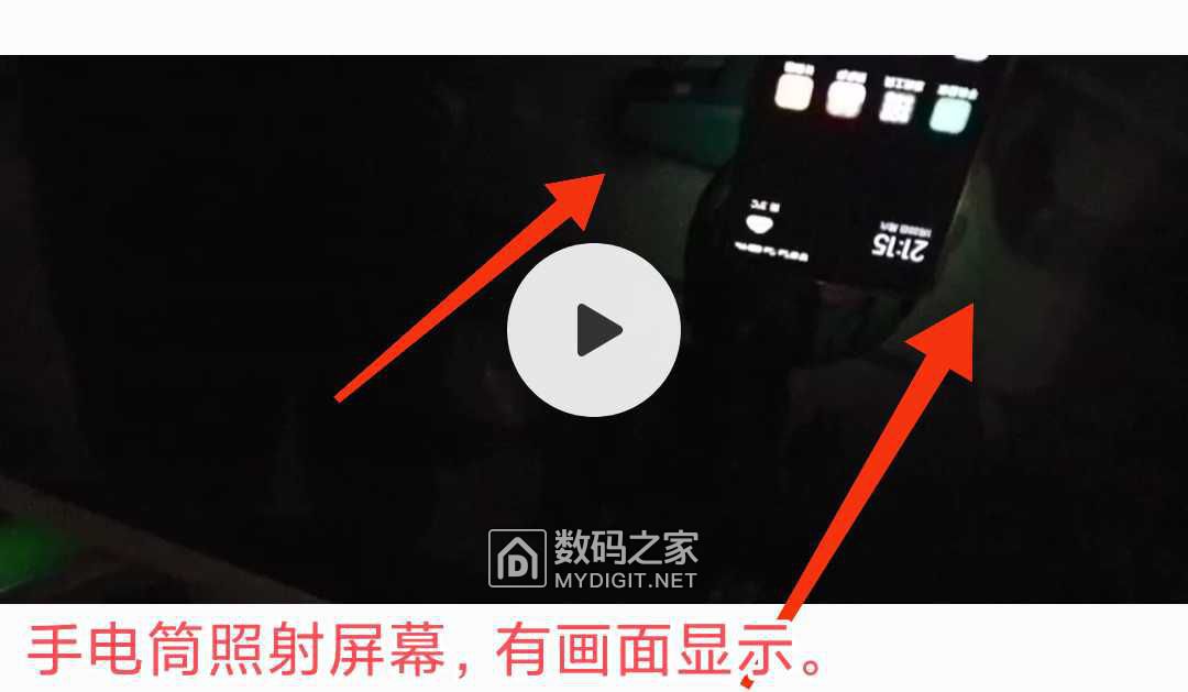

显示器接的机顶盒,开机后播放动画片,用手机电筒照射屏幕,有画面显示。
手上除了螺丝刀,没有其他工具,能够修好不?

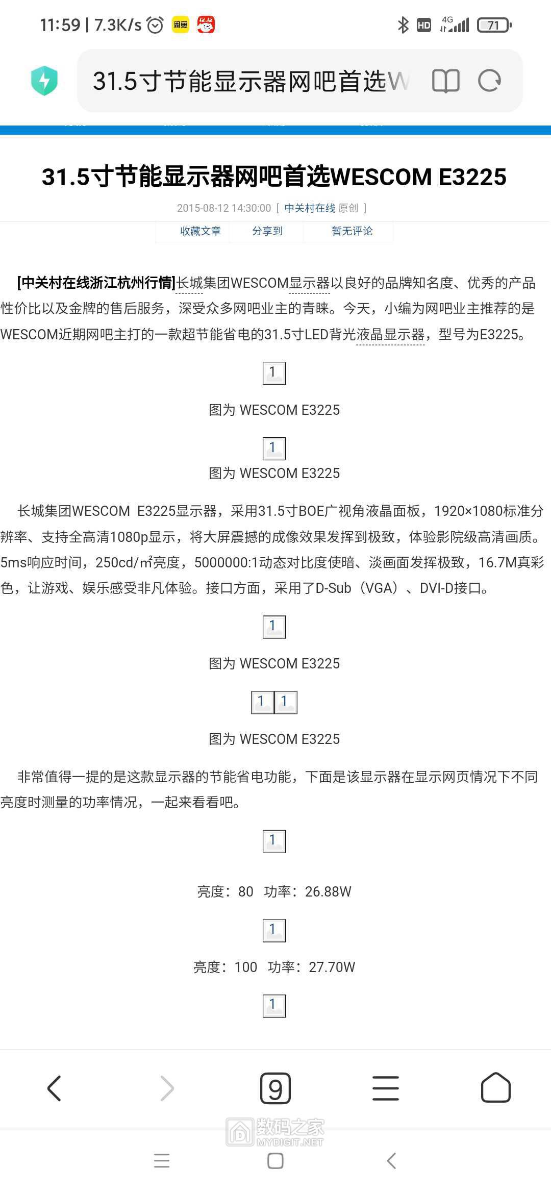

百度显示器型号查到的信息,是LED屏。

可以换灯条了

也有可能是灯条的驱动有问题

可能是灯条驱动升压板上的电容不行了,换电容试试吧

LED背光的不亮,如是全串联的灯条有可能其中一颗或几颗灯珠坏了,如是低压条则驱动坏的可能性大。
