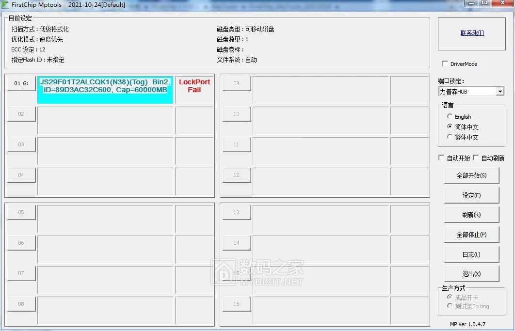

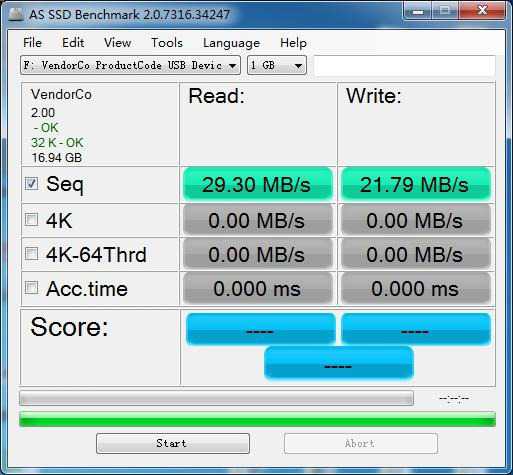

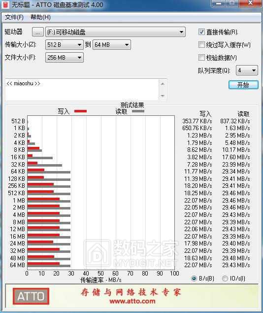

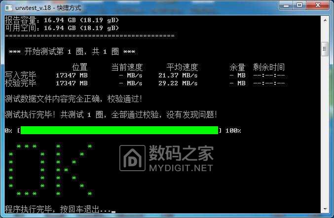

dlm_ 发表于 2023-2-3 12:06 为啥会这样,是叠瓦盘吗
CM_CDESE 发表于 2023-2-3 08:41 重新开卡是16G,那当然pSLC了,你试试把BIN级定容关掉,能有20多G
