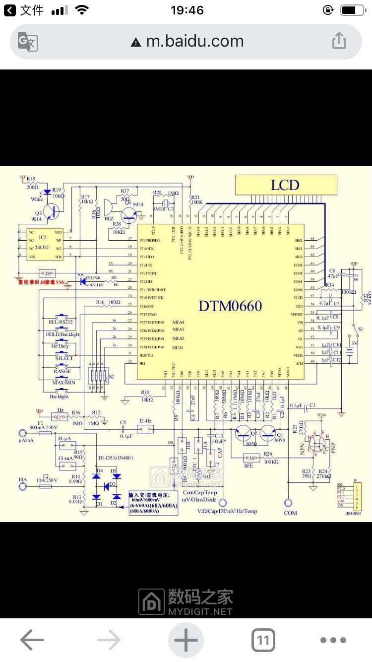

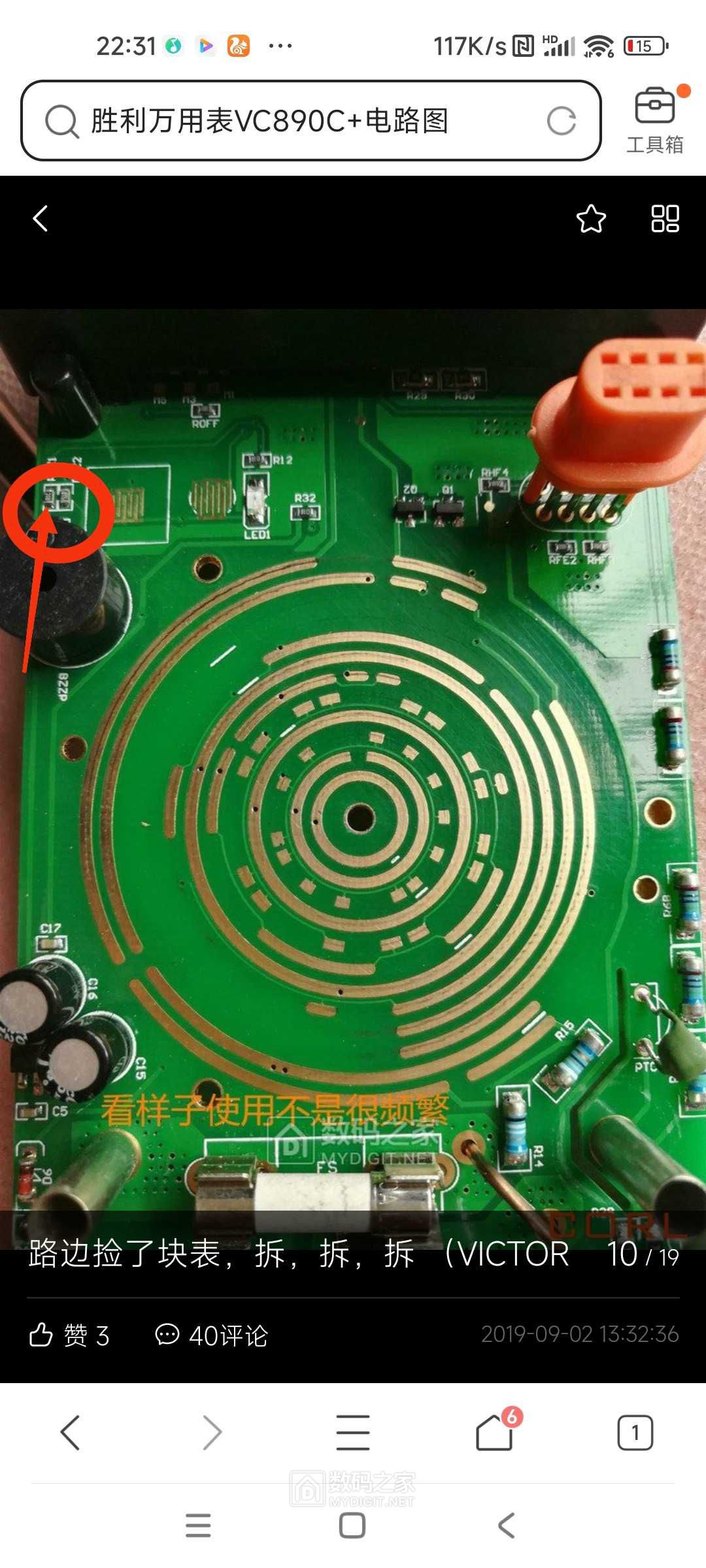

求助维修师傅您们好!我有一台胜利万用表VC890C+6代万用表坏了,想修好但是苦于没有电路图,麻烦有和这款表芯片一样的师傅们帮我看看,喇叭旁边那两个电阻RB21和RB22上面的数字阻值分别是多少?RB22是510,51Ω,RB21是多少?图纸上看不出来,电路板实物和电路图上面好像不一样,有同型号表的师傅帮忙拍一个这部分的高清图,贴片电阻看与三极管引脚还有喇叭是怎么走线的,贴片电阻阻值可以看清的,万分感谢!

谢谢,两个8050三极管应该是没啥问题了,还有RB21和RB22两个贴片电阻,RB22阻值510,是51Ω,RB21贴片电阻不像是电路图中的10KΩ啊?谁有胜利VC890C+同型号万用表,帮我看看RB21贴片电阻阻值是多少,我的摔掉了,网上搜的图又模糊看不清

如果那块电路是给蜂鸣器(喇叭)供电的电路,楼主可以先用一个10k的电阻试试,这部分不影响测量精度
