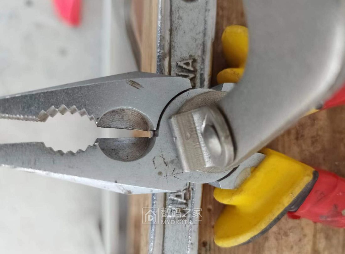

最简单的推马是大力钳、大胶钳(开孔铁板)、钢钉和小铁线组成,先用大力钳固定大胶钳在工作台,将带有齿轮小马达放到大胶钳上,用锤子锤钢钉使到齿轮脱离小马达轴。

以前玩四驱,换电机齿轮就是用这个办法。

这个方法倒是能卸下齿轮,不过容易把轴弄歪,还是拉马好。

还是买个小拉马好些,不容易伤工件。

轴细,这种方法容易歪
