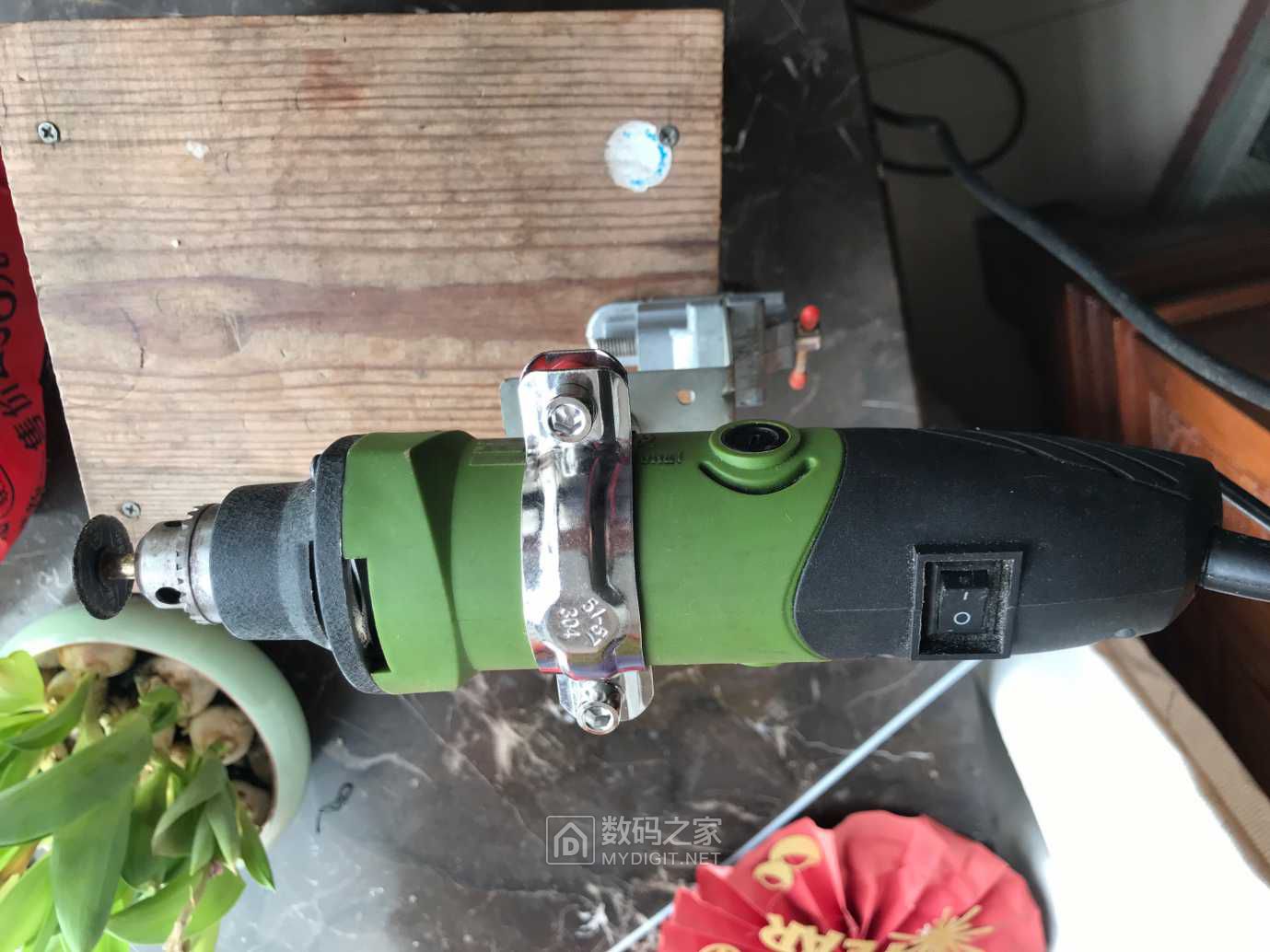

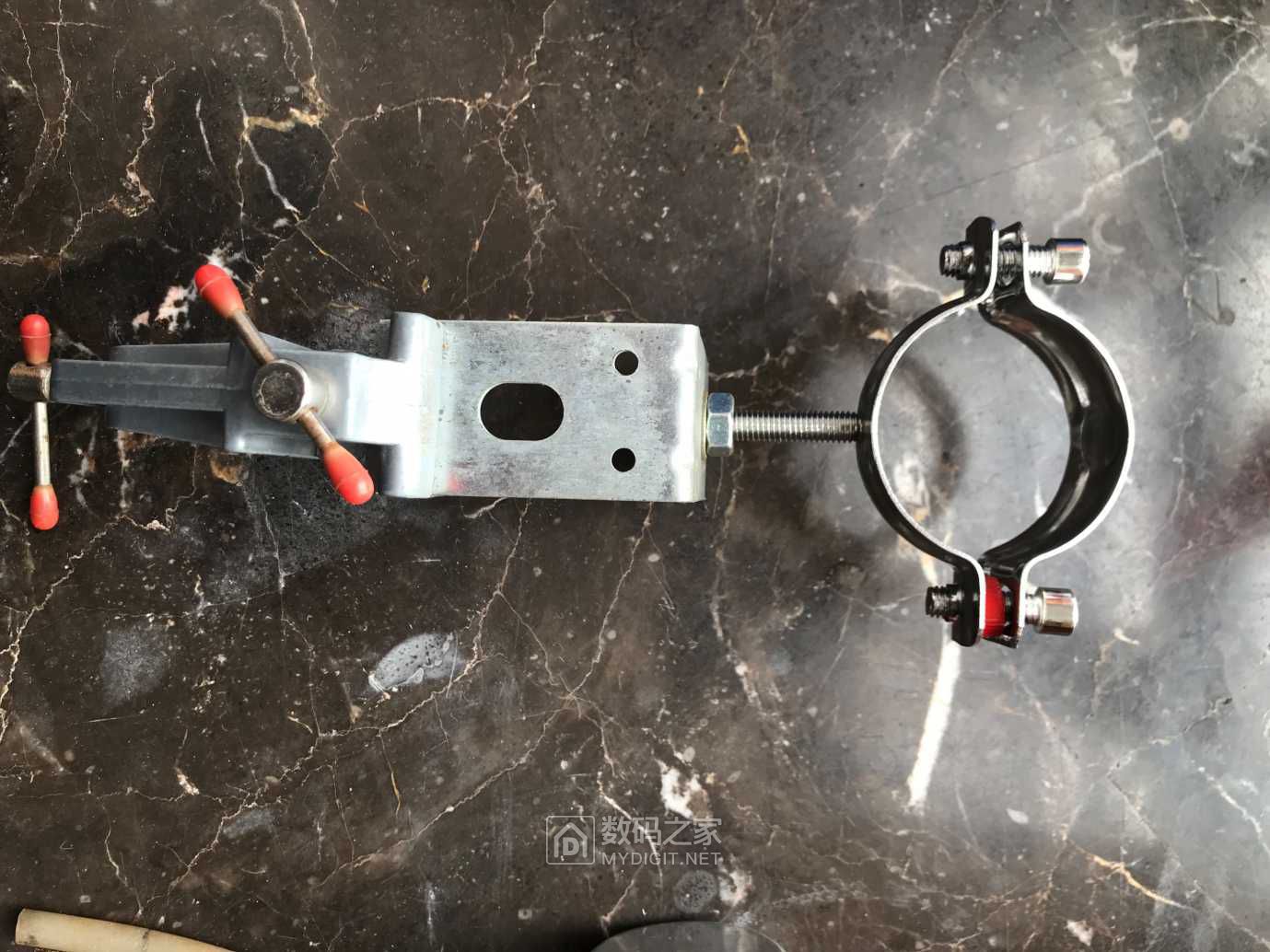

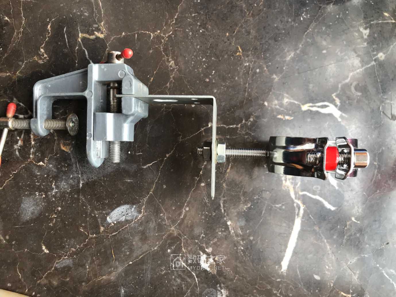

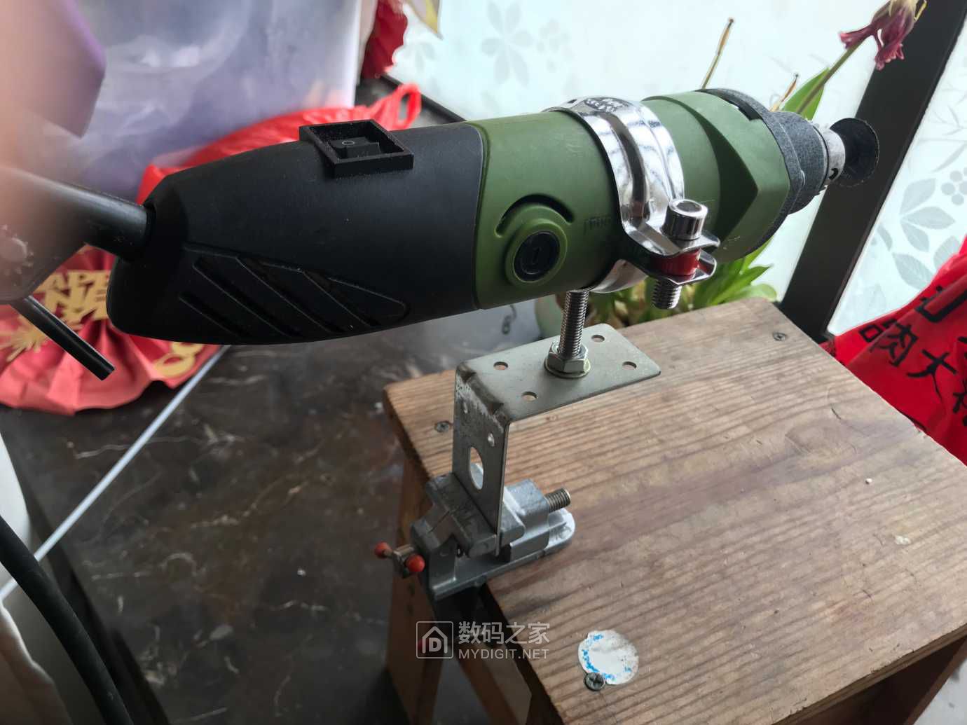

低成本自制电摩支架,用了大号角码做支撑
,在用小台钳固定。

晃吗?
发表于 2023-2-16 15:28:01 | 显示全部楼层
应该没事,底部钢板挺厚的,估计不磨大东西。
 楼主| 发表于 2023-2-16 15:33:11 来自手机浏览器 | 显示全部楼层
欧根 发表于 2023-2-16 15:20
晃吗?
不晃很稳
发表于 2023-2-16 15:42:43 | 显示全部楼层
不稳,双支点能好不少
用2个抱箍直接固定到板凳上
发表于 2023-2-16 15:51:35 | 显示全部楼层
就这瘦弱的小身板???还上220V的6mm大电磨???支点还这么高???看着都瑟瑟发抖。且行且珍惜吧。
 楼主| 发表于 2023-2-16 15:53:34 来自手机浏览器 | 显示全部楼层
myydno1 发表于 2023-2-16 15:51
就这瘦弱的小身板???还上220V的6mm大电磨???看着都瑟瑟发抖。且行且珍惜吧。 ...
不会挺好的在连接软轴好用
发表于 2023-2-16 15:53:44 | 显示全部楼层
感觉这220v的电摩上这支架震动应该会不小。
 楼主| 发表于 2023-2-16 15:55:48 来自手机浏览器 | 显示全部楼层
没什么震动挺稳的
发表于 2023-2-16 16:12:44 | 显示全部楼层
刚性不够啊
发表于 2023-2-16 16:40:42 | 显示全部楼层
用小台钳直接夹抱箍不好吗
发表于 2023-2-16 17:36:07 | 显示全部楼层
同意楼上的,改造成小台钳直接夹
发表于 2023-2-16 18:07:22 | 显示全部楼层
直接固定木板上面可能更稳定
发表于 2023-2-16 19:48:54 | 显示全部楼层
看那个L型支架感觉不是很稳。
发表于 2023-2-16 19:55:24 来自手机浏览器 | 显示全部楼层
台钳大点,直接夹住电磨呢?
发表于 2023-2-16 20:04:28 | 显示全部楼层
感觉不是很稳定
参与人数 1家元 +30 收起 理由
hideaway + 30 我很贊同
发表于 2023-2-16 20:42:48 | 显示全部楼层
楼主的创意挺好的
发表于 2023-2-16 20:48:46 | 显示全部楼层
钳口直接夹螺帽应该稳当些。
发表于 2023-2-16 21:08:10 | 显示全部楼层
打磨时晃不晃?
