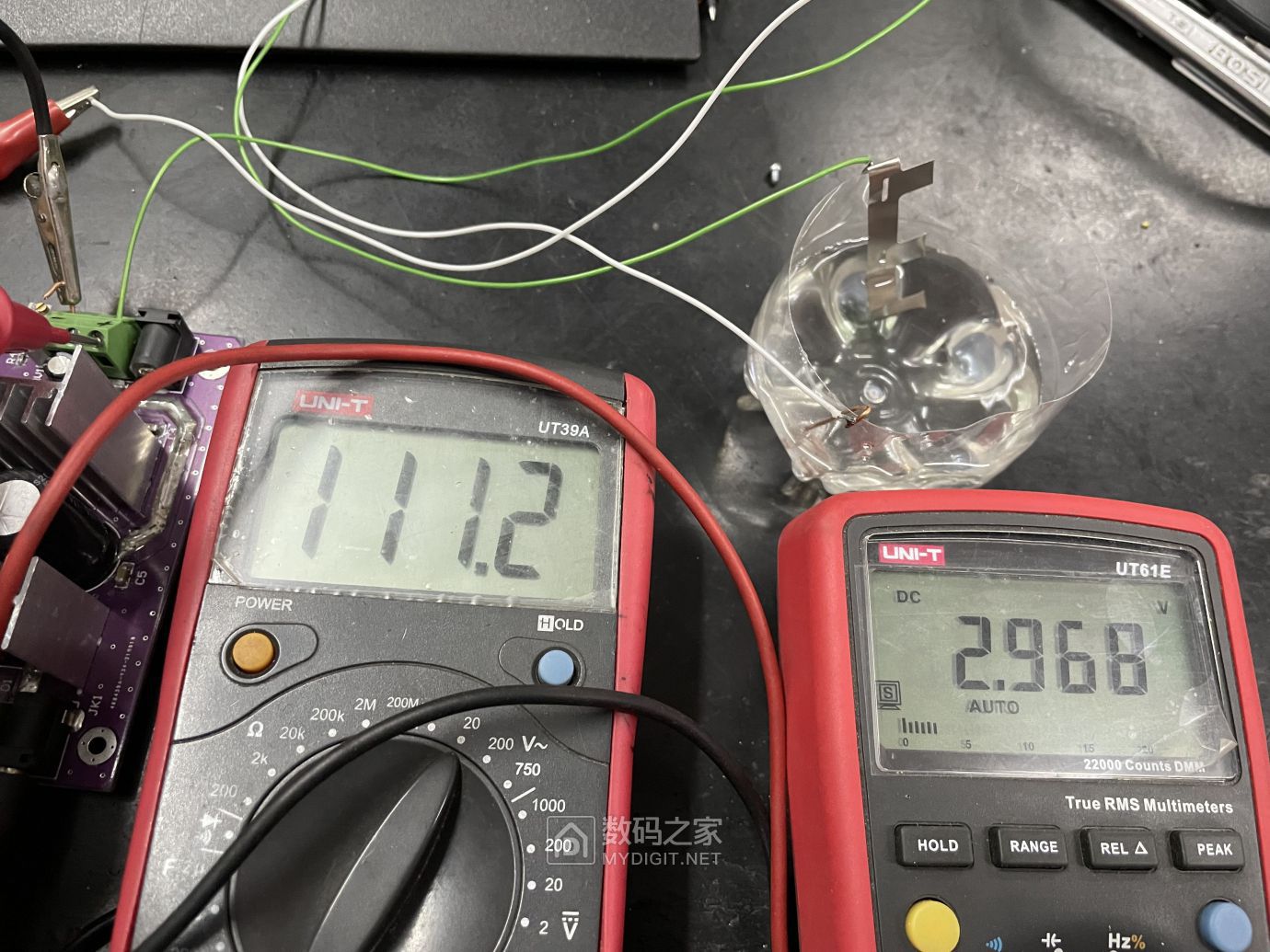

电镀电源用自制的可调 LDO线性电源模块,
有0-60V18A的数控电源懒得拿出来占地方,调整电压来控制电镀电流,电流控制在200mA内
重点来了,镍片接电源正极,镀件接电源负极,电镀前需先电解一会镍,让镍电解到电镀液中,电镀液中有一定浓度的镍后就容易镀上去。
电解的时间不用很长,十来分钟就可以。电解结束后负极换上镀件,即可开始正式电镀。
电解时我这里负极接的是一段铜线,
开始电解镍,电解电流可以大一点,电流大电解速度就快。
我先用120mA的电流
镀槽需要用不导电材料的
电压3V,电流111mA
电解过程中负极会释出大量的气泡,电镀时也是一样

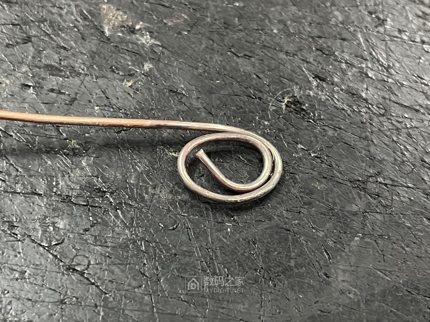

把负极铜线拆掉,换上镀件,就正式开始电镀。其实负极铜线也已经镀上一层薄镍了

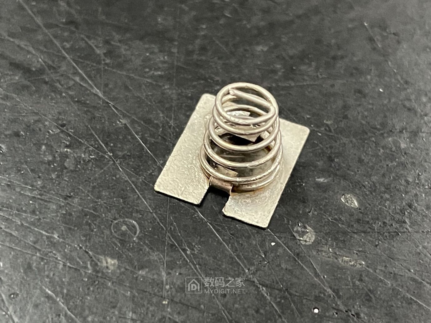

镀件簧片已经镀上一层镍,虽然不是常见的那种亮晶晶电镀件,但总算镀上去了。要镀成那种亮晶晶,要很多道工序,业余条件下很难做到。
由于灯光拍照技术因素图片很难拍出真实的颜色,实际是比图片中好看很多
