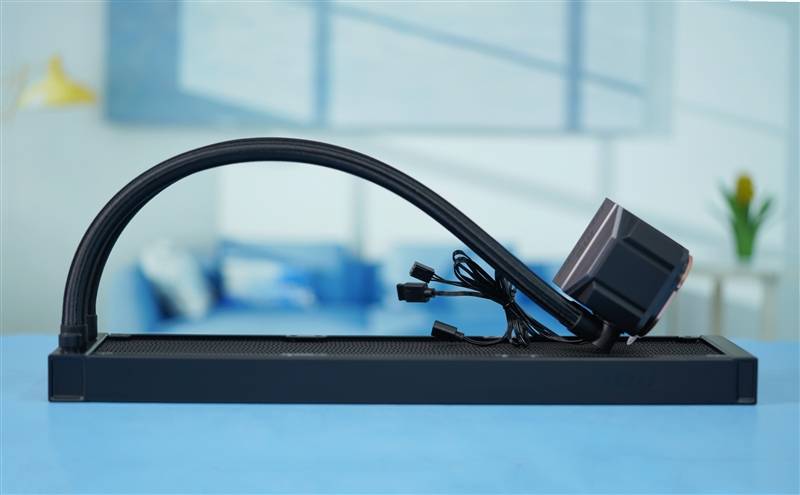

微星MAG CORELIQUID M360迫击炮水冷散热器的本体一览。
登录/注册后可看大图
360mm的冷排侧面印有MSI微星的英文LOGO.冷排整个尺寸为397×120×27mm,可以安装在支持360冷排的机箱内。
登录/注册后可看大图
冷排的防蒸发水管,由三层尼龙网包裹的橡胶管和一个加强的外网构成,避免出现漏液的情况。
登录/注册后可看大图

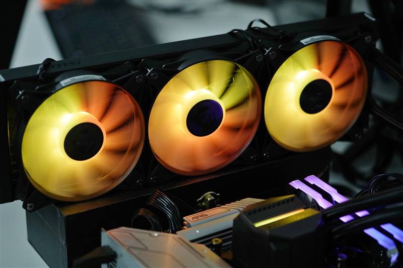

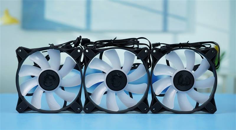

微星MAG CORELIQUID M360迫击炮水冷散热器标配了3个风扇。
登录/注册后可看大图

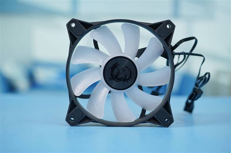

微星MAG CORELIQUID M360迫击炮水冷散热器的风扇尺寸为标准的12cm,支持ARGB灯效。
风扇采用了低杂质丙烯酸材质,使用了FDB液压轴承,有助于降低噪音水平,同时最大限度地减少振动。
风扇转速在500~1800 ±15% RPM,最高可达2200 RPM,最大风量94.65CFM,最大风压3.68mmH2O,风扇的寿命长达5万个小时。

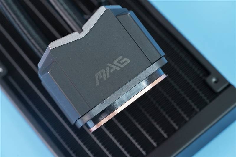

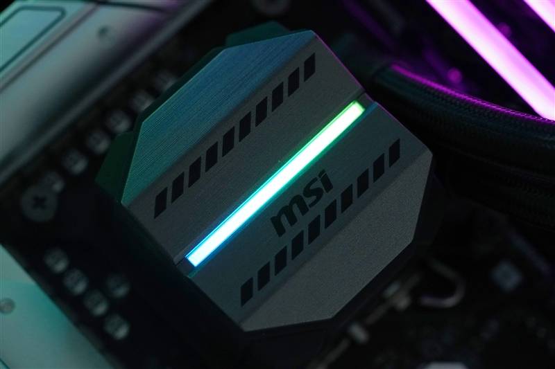

微星MAG CORELIQUID M360迫击炮水冷散热器的水泵头细节,和外包装同样采用的是军火库造型外观,中间嵌有RGB灯带,在亮机后可与风扇进行灯效同步。
登录/注册后可看大图
水泵头侧边细节,侧边印有MAG,彰显该水冷定位中端产品。
登录/注册后可看大图
水泵底部细节,采用独特的微凸铜底设计,可完全覆盖CPU,同时增强导热效率。
用户在安装时记得撕开这层膜,否则会影响热量传导。
水泵内的核心位置,使用了一个耐用的三相六级马达提供优异的散热性能并最小化振动,使水泵能保持10万小时的使用寿命。

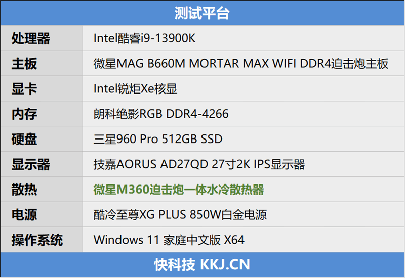

测试平台如下:
登录/注册后可看大图
测试平台主板是微星的MAG B660M MORTAR MAX WIFI DDR4迫击炮主板,采用了高规格的12+1+1相数字供电,采用了60A电流的DrMOS,做工、用料、设计放在时下毫不落伍,一如既往保持了迫击炮的极高水准。
这款主板理论是完全可以带动13代酷睿i9-13900K,与微星MAG CORELIQUID M360迫击炮水冷搭配,来考察这款水冷散热器的最大散热效果。
PS:以下评测的温度、功耗、频率以HWMonitor为准,核心电压以CPU-Z和AIDA64为准。

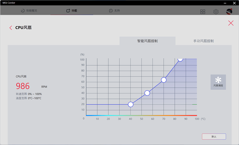

3、MSI Center+降压测试
在对温度测试期间,微星MAG CORELIQUID M360迫击炮水冷散热器的风扇都达到了2200+ RPM,处于满载状态,风扇噪音比较明显。
其实用户可以通过微星的MSI Center来控制风扇转速,该程序还包含了灯效控制、游戏助手等各个模块,根据需求来安装即可。
登录/注册后可看大图
打开MSI Center的“场景设置”模块界面,在这里可以对设备的性能和风扇转速进行调整,不过极致模式、均衡模式和静音模式都是预设的,不可更改,我们选择自定义。
登录/注册后可看大图
登录/注册后可看大图
在自定义界面内,用户可以对CPU和内存的频率、电压进行调整,不过我们这里只主要对风扇进行调整,只需要选择CPU风扇的设置按钮。
在CPU风扇设置界面下,选择最右边的“风扇调控”按钮,MSI Center会自动计算各个负载下的风扇转速的曲线,在此期间风扇略有噪音是正常的,稍等一下即可。
登录/注册后可看大图
MSI Center的手动模式+BIOS降压1.25V状态下,同样进行10分钟的CPU烤机测试。
CPU烤机10分钟后,酷睿i9-13900K的温度进一步降低了,只有64摄氏度,CPU核心电压在1.256V,CPU的功耗也降至164W,但CPU的频率并未受到影响,P核频率在5.5GHz,E核频率4.3GHz。
最明显的感受,就是微星MAG CORELIQUID M360迫击炮水冷散热器的风扇,在烤机时只有1600+ RPM的转速,比起全速状态的2200+ RPM更为安静了,噪音表现已与高端水冷产品无异。
对噪音、温度敏感的用户,建议搭配MSI Center使用,傻瓜式的操作、优秀的体验让用户省心不少。
