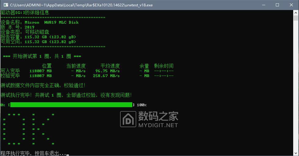

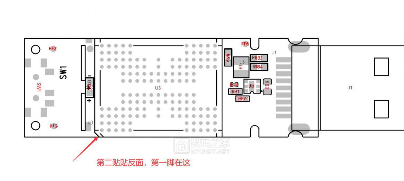

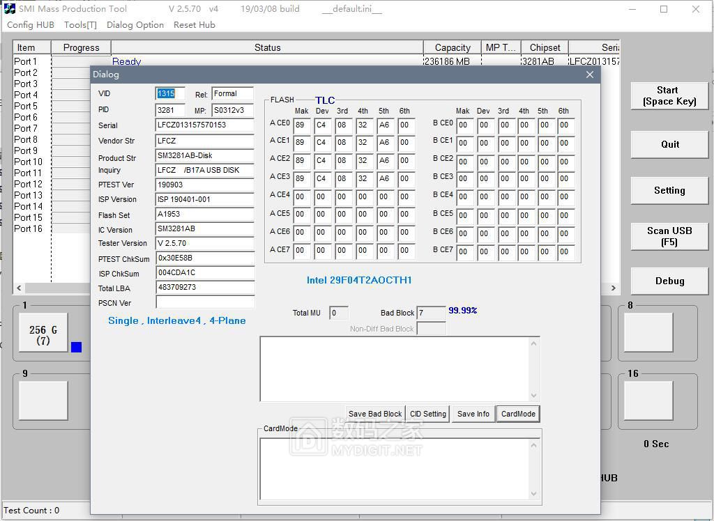

板子默认跳线是贴4CE的,我手里准备的都是2CE的颗粒,2颗NW819(ID:2C A4 64 32 AA 04)L06B制程,2颗29F01T2AMCTH1(ID:89 C4 08 32 A6 00)B17A制程。
先改下跳线,然后直接干上去。
焊接完美,上机CE识别正常,OK,稍微修改一下以前的配置开卡。
3281N+NW819开卡成功
3281N+29F01T2AMCTH1开卡成功
然后就是国际惯例,跑分跑圈。
NW819的跑分跑圈速度
速度中规中矩,好在是3D MLC,写入速度波动不大,读取一如既往的优秀。
29F01T2AMCTH1的跑分跑圈
写入有一小小段HappyTime,然后是大波浪,不过好在平均下来速度能有75+?!(跑圈第一次忘记截图了,印象中平均写入速度上77m/s了)读取基本和NW819一样,但是4K还要好一些。

这款3281N板子做工看着确实高级,用料豪华,但是原件太小(0201),改跳线略微考验手工(手一抖,件没了)。支持最大双贴4CE或者单帖8CE,能很好的上新制程和大容量颗粒,当然,稍微老一点的制程也能上,对TSB的2D MLC支持好(暂时没有颗粒,没测试具体性能)。价格和以前903写保护板子差不多(22一块),最让我意外的是手上的两颗B17A颗粒速度竟然还不差,比3267AE上MLC还要快不少
对了,卖家贼懒,自己简单做了个跳线图,给大家更好的参考。
