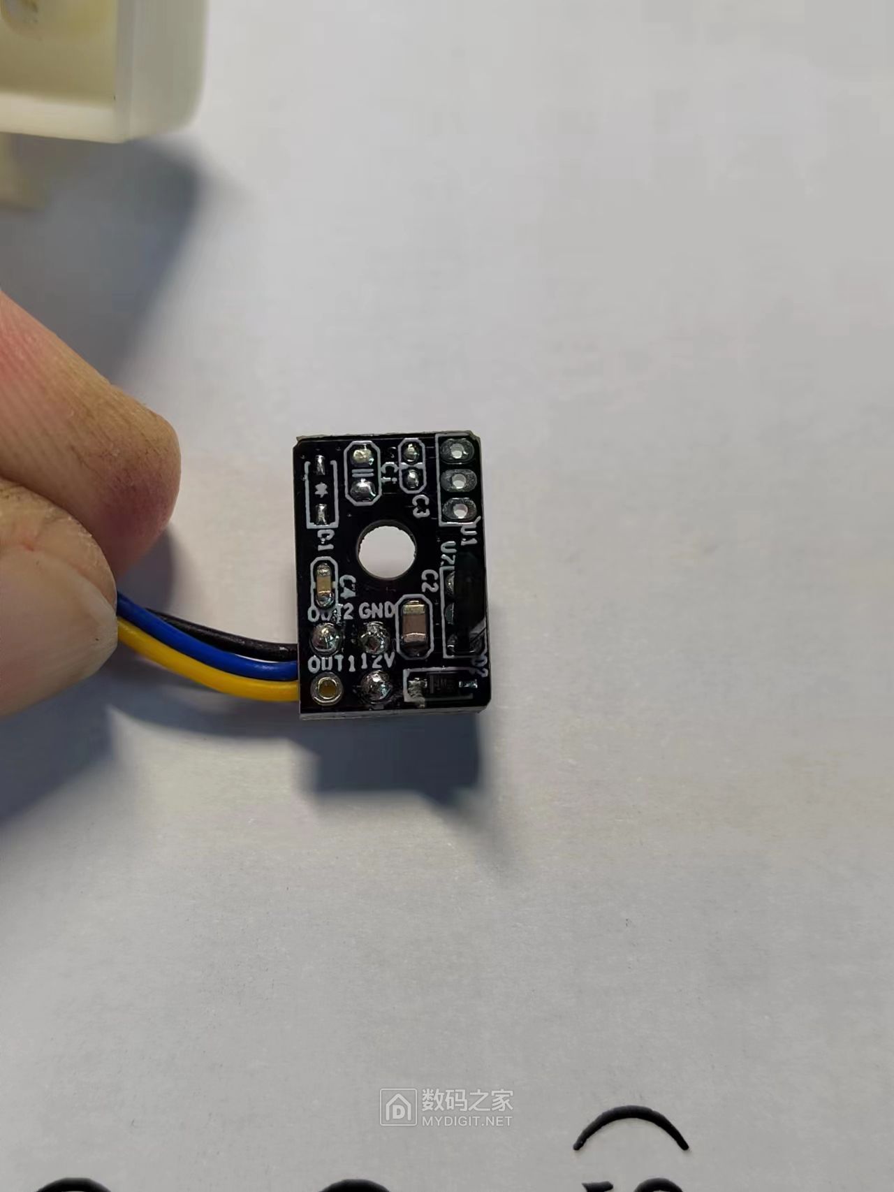

电路板3根线,加上两根直接从控制器来的电机线,这个端子一共5根线,三根连在电路板上的线分别是黑色(gnd),黄色(+12v)和蓝色(output)
电路板很简单,1个二极管反向跨接在电源和地之间,两个电容(一个接在电源和地,一个接在输出和地),还有一个3303磁控开关
看电路板布线,原先是设计了两套相同的电路,对应两个磁控开关,但实际上只安装了一套原件。
正面
分析其具体工作原理,是在可移动的锁柱部件上,有一块磁铁,锁柱和磁铁一起移动,通过3303检测锁柱位置,判断上锁、开锁两种状态。3303霍尔开关状态为:开锁状态磁铁靠近,输出低电压(output,蓝线);上锁状态,磁铁远离,输出高电压(output,蓝线)

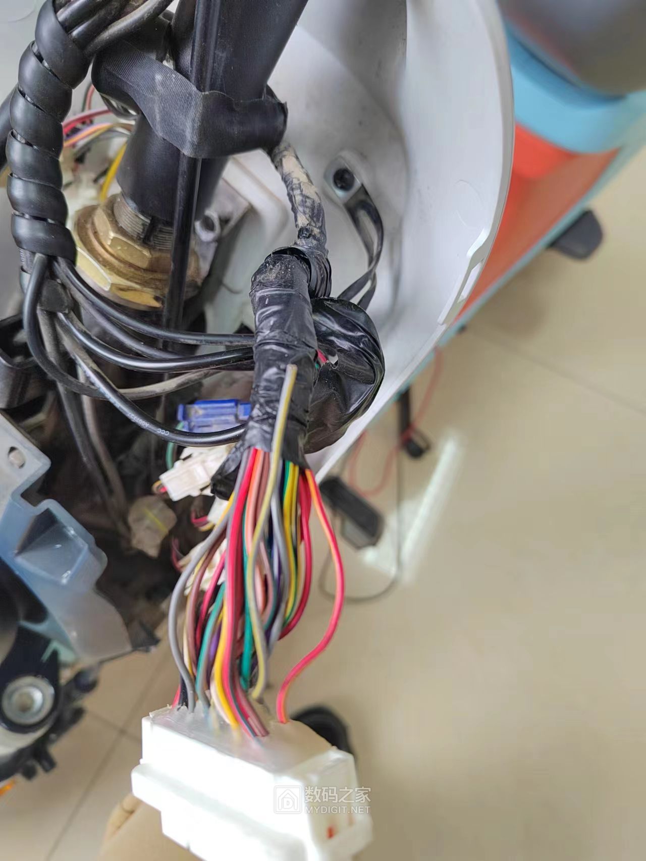

分析原因,感觉应该是线路有问题,于是顺着龙头锁线路走向检查了线束走线,感觉线束保护得当,但是固定位置不在龙头后而是在偏左侧位置(看图),向左转动龙头,确实有些拉扯。
这一步手脏忘拍图了,参考一下这张图吧:
后面黑色的铁片就是固定线束的,还做了沾塑处理,避免划伤线束。

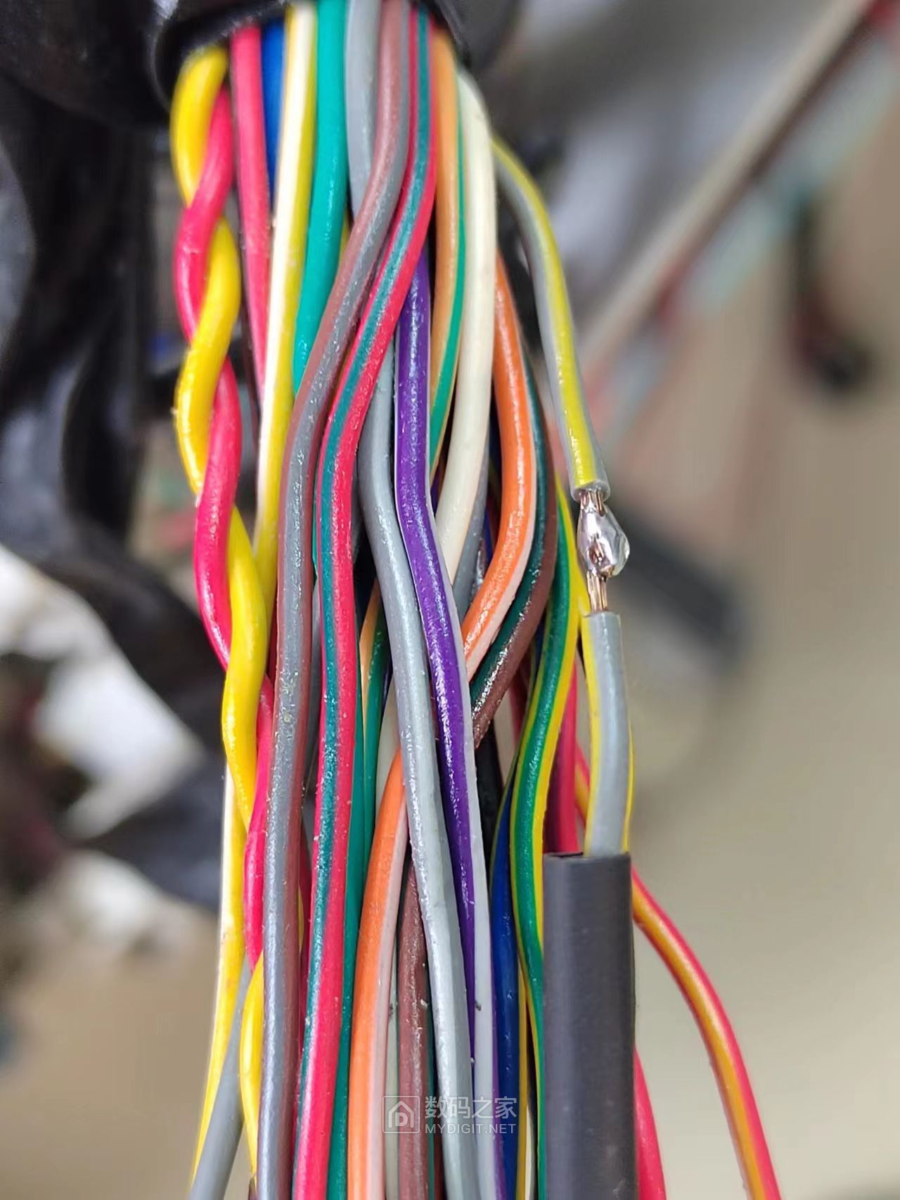

大端子是连接仪表板的,有十几根线,测试发现蓝线(output)对应的灰黄色线不通,轻轻一拔,线出来了。
接好线,套上热缩管保护,测试故障排除,一切正常。
