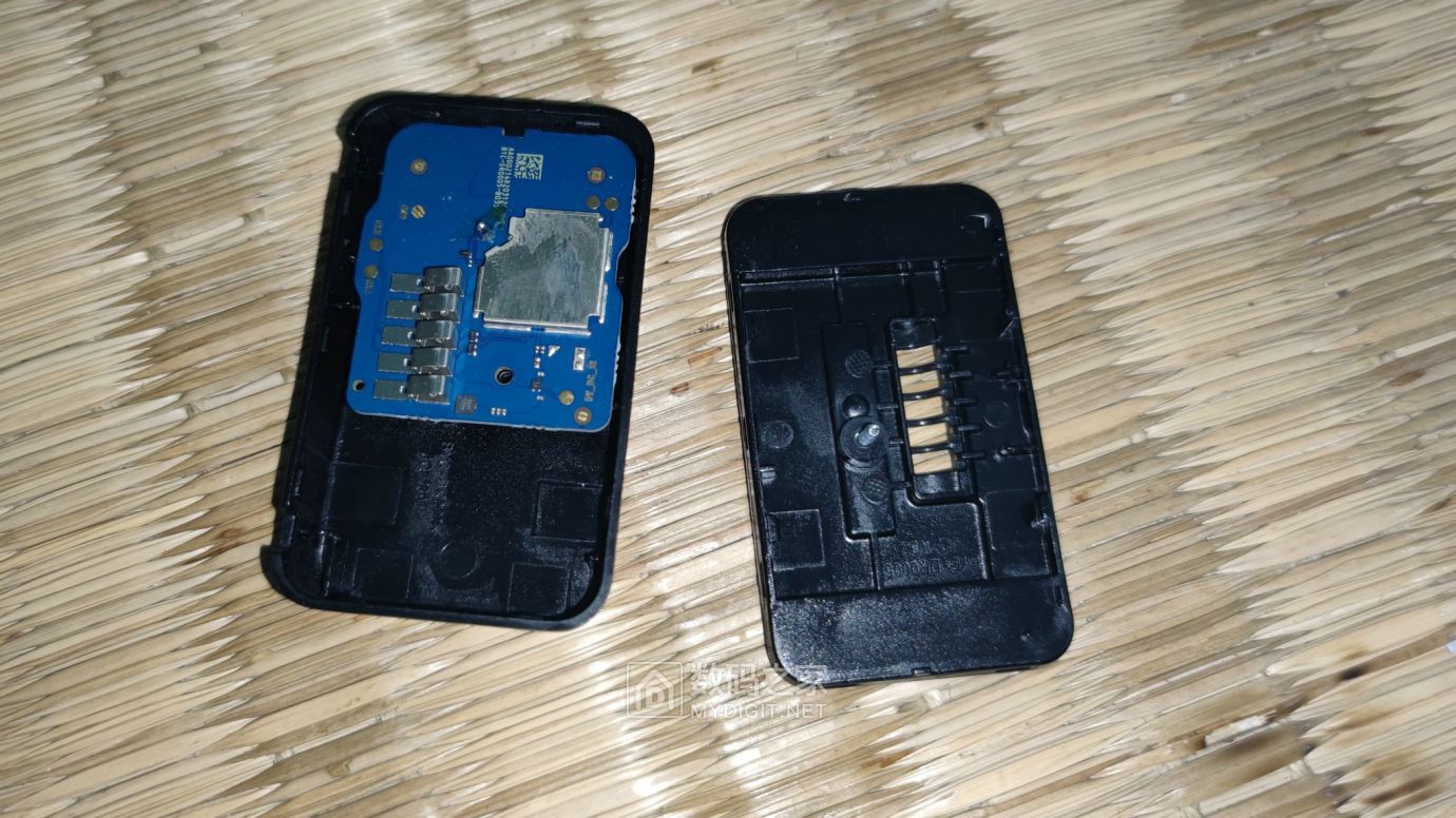

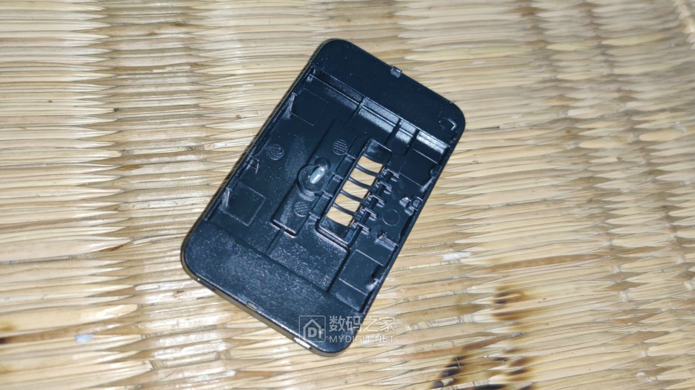

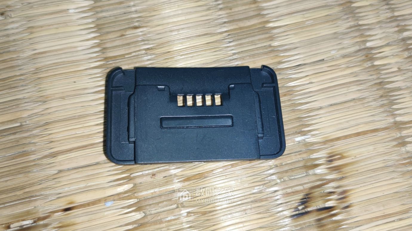

行车记录仪本体+GPS底座

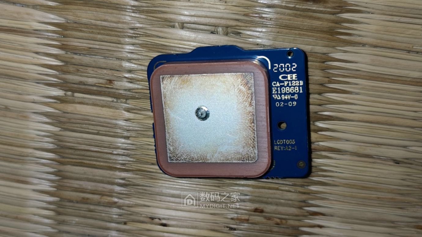

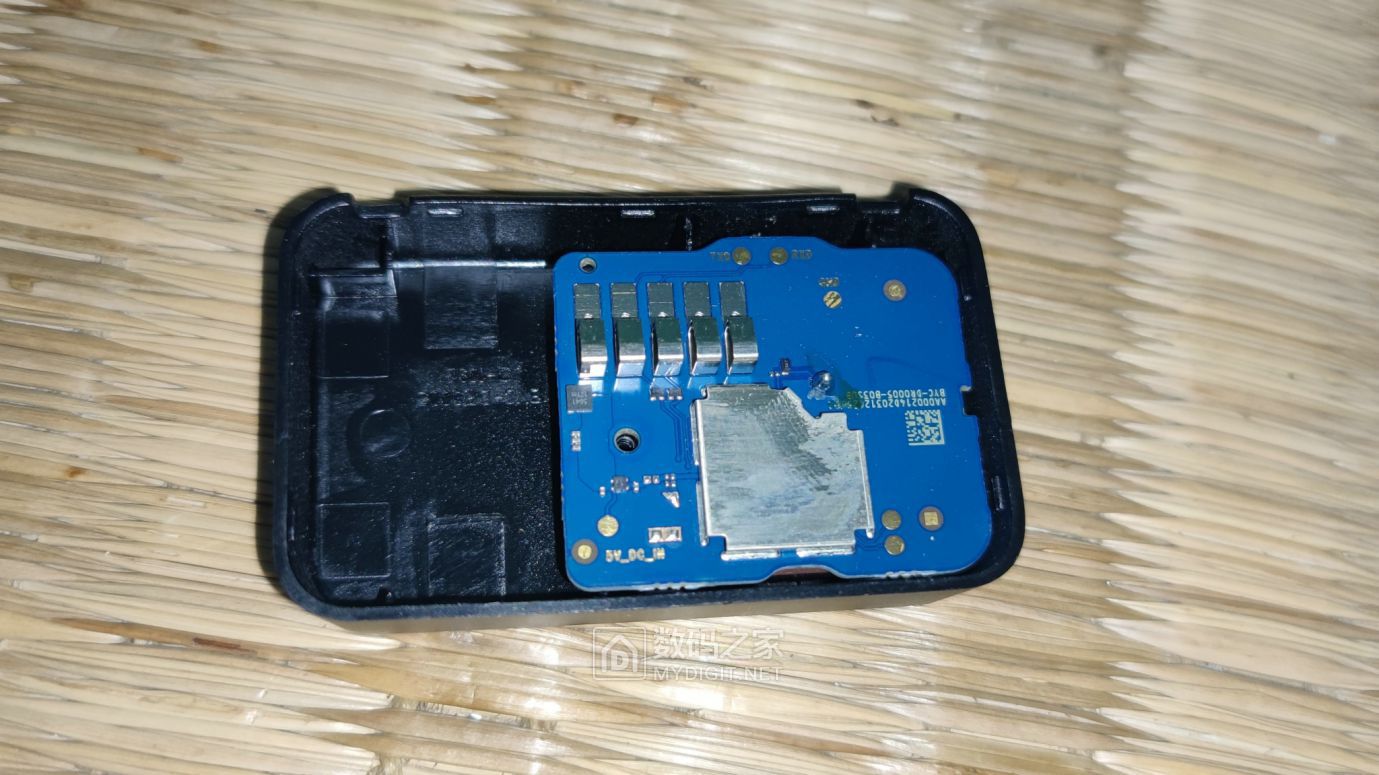

先拆底座,就橡胶条下面有一颗螺丝
接触的触点
GPS天线
屏蔽罩底下没拆
有小卡扣固定

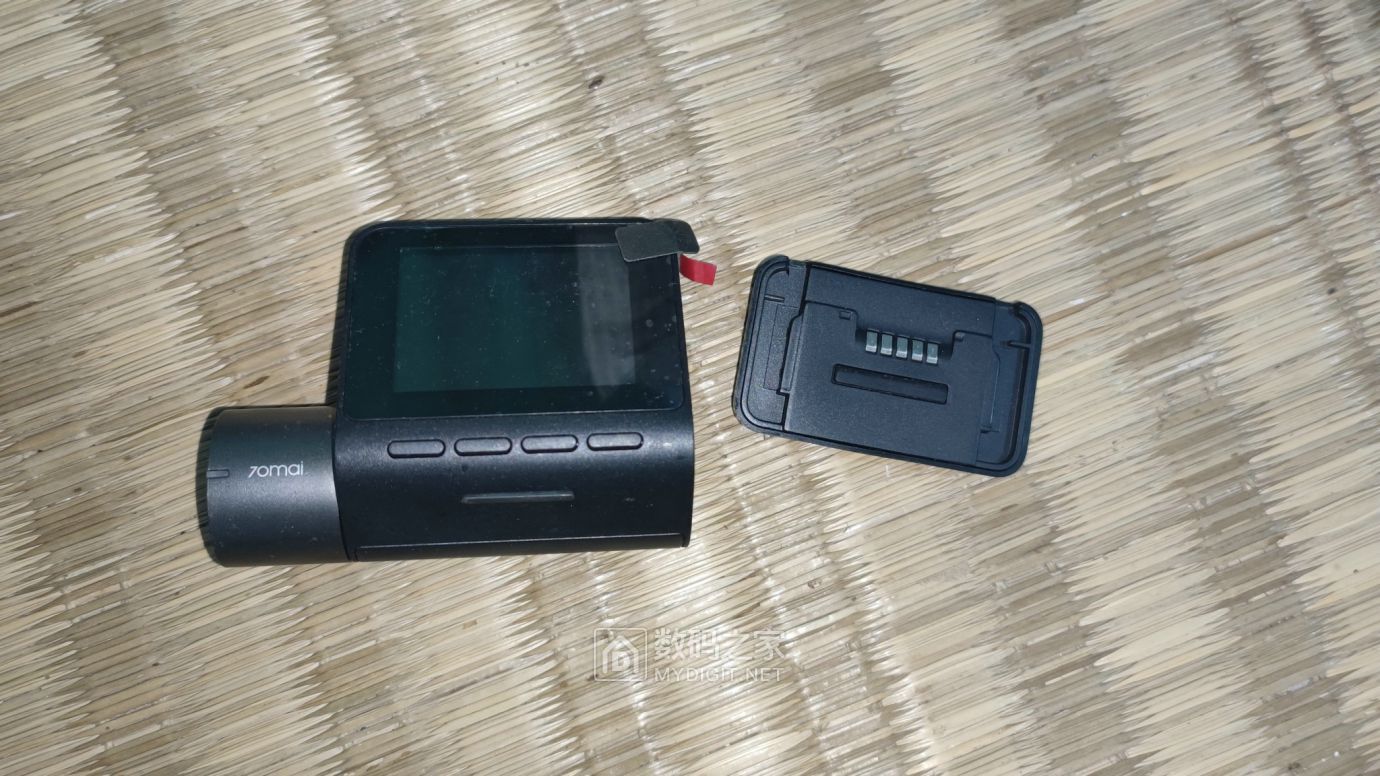

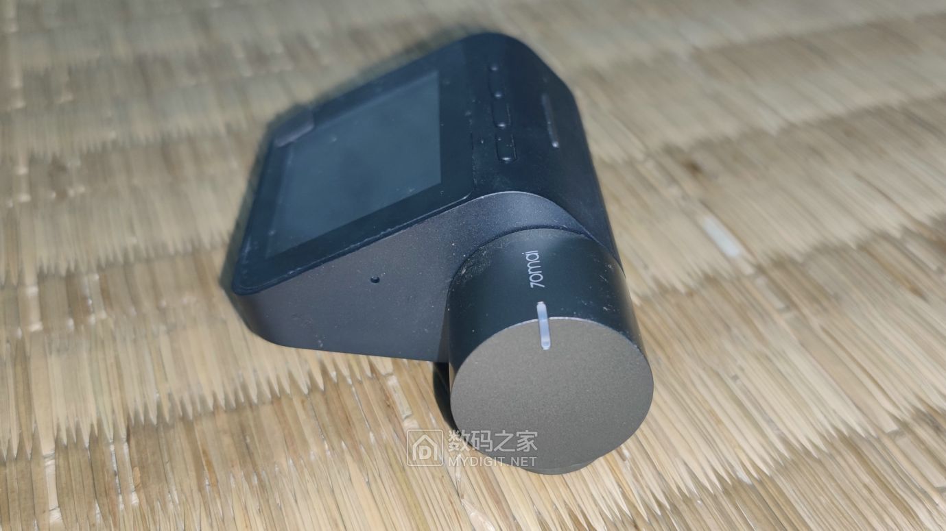

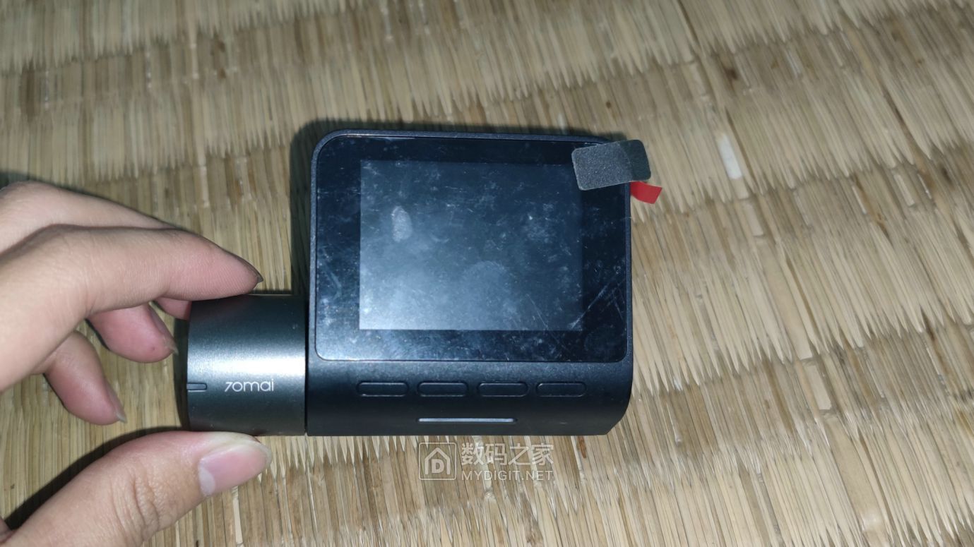

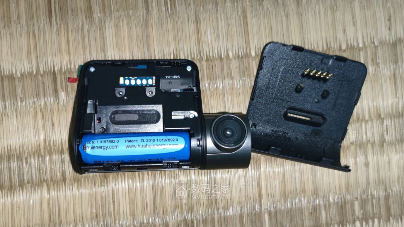

主机,先看一下外观

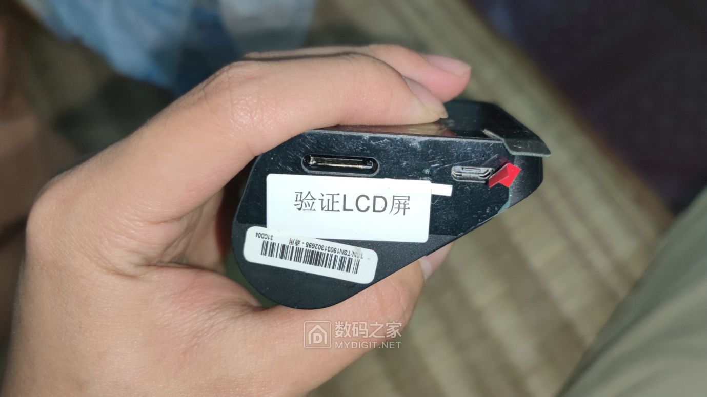

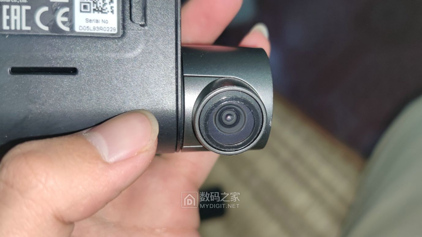

工厂测试的标签

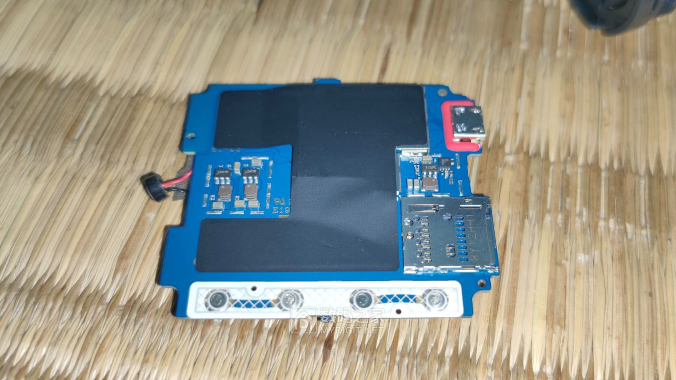

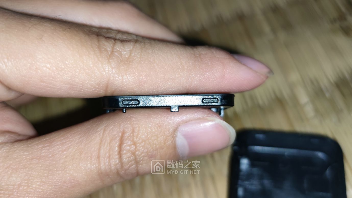

镜头

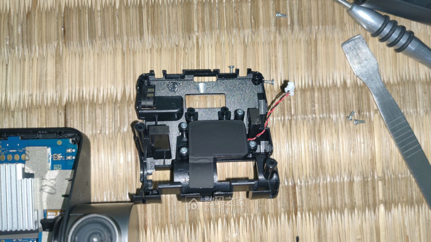

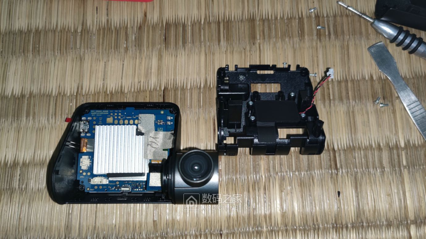

标签下有两颗螺丝,卸下后翘起塑料壳即可拆开

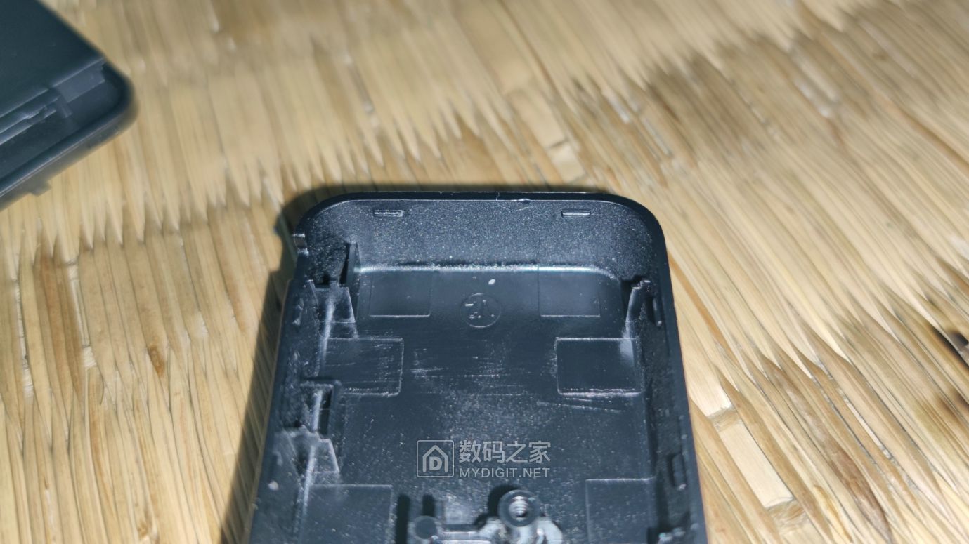

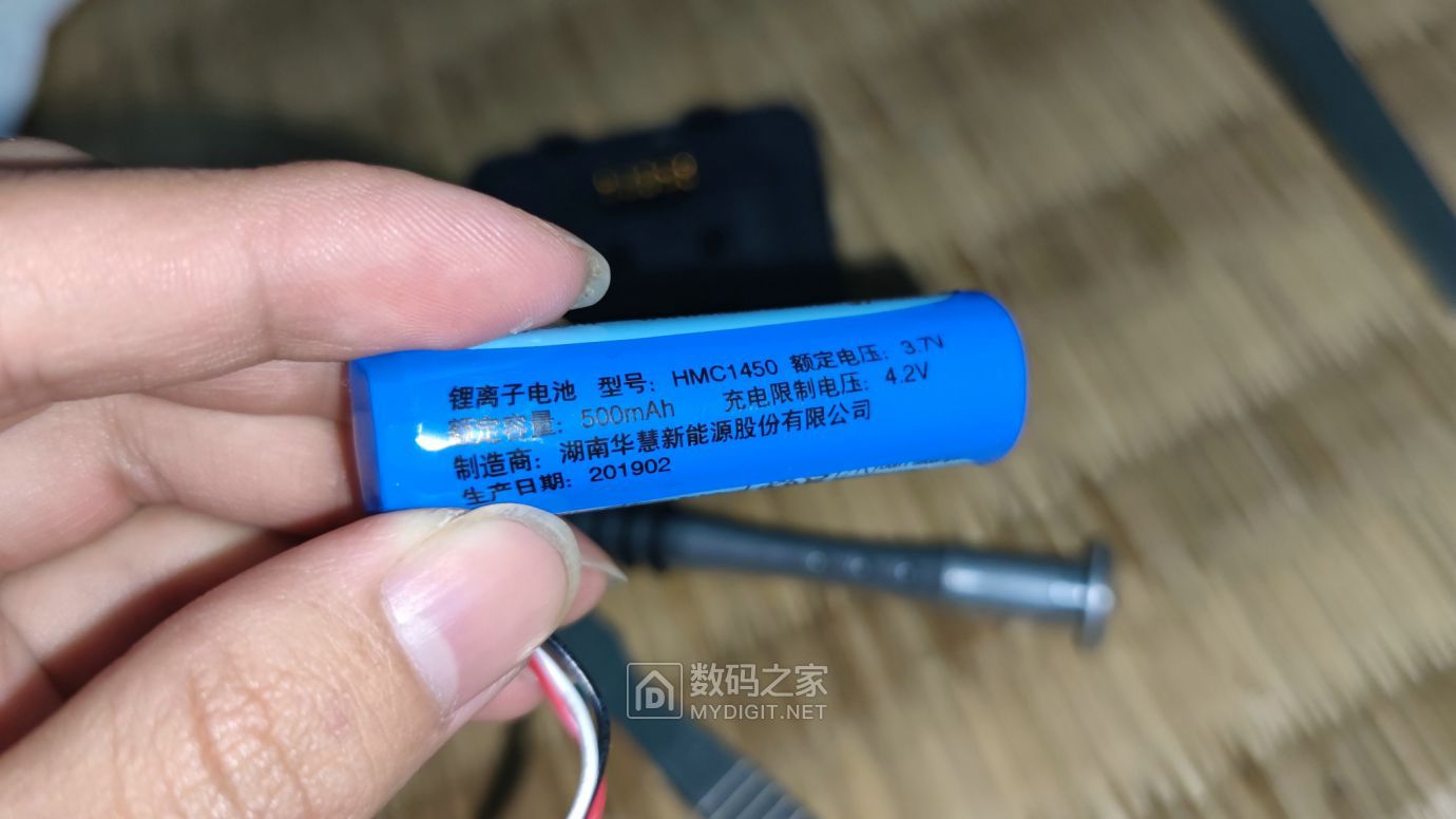

取下电池,能看到四个角都有螺丝固定住塑料支架
锂电池,用于停车录像+时间记忆

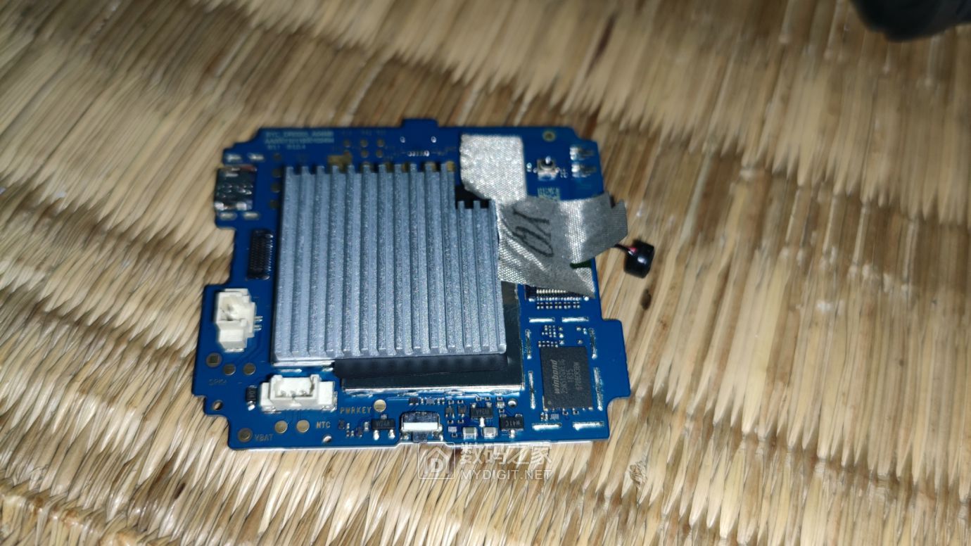

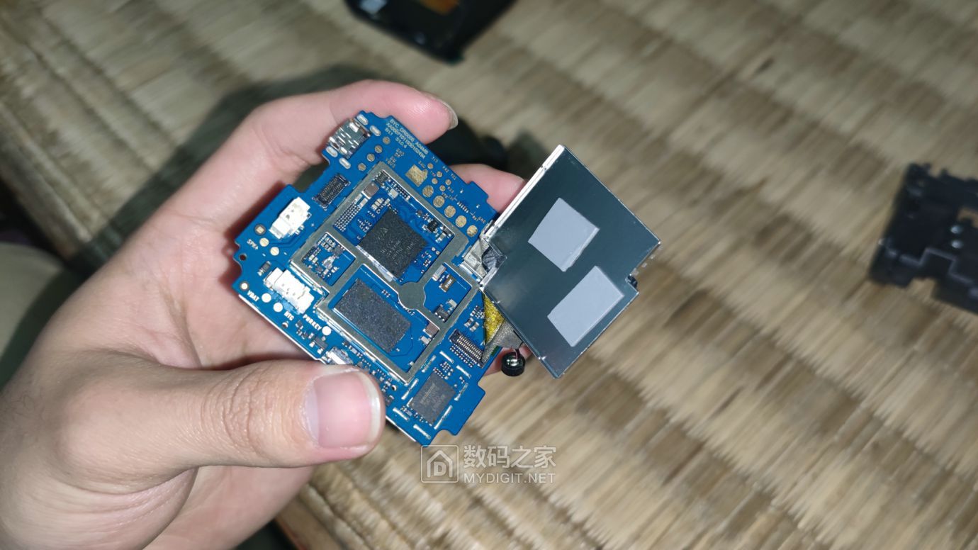

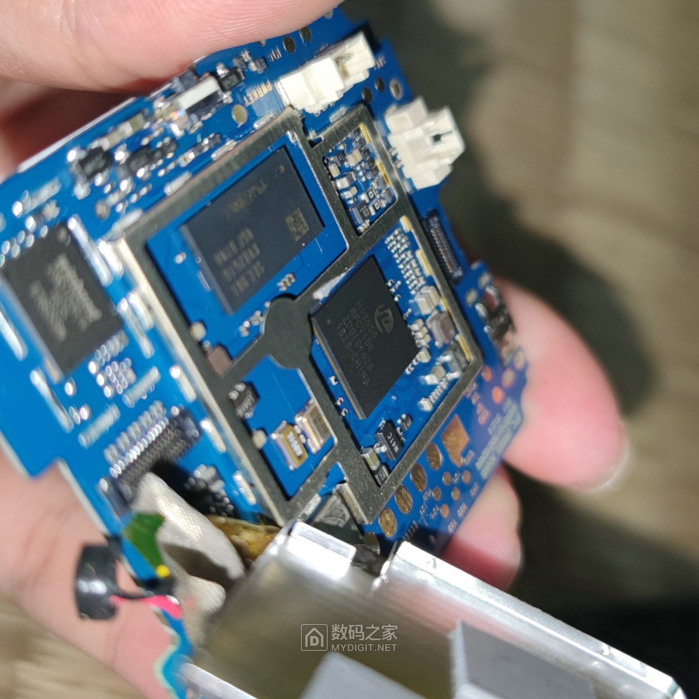

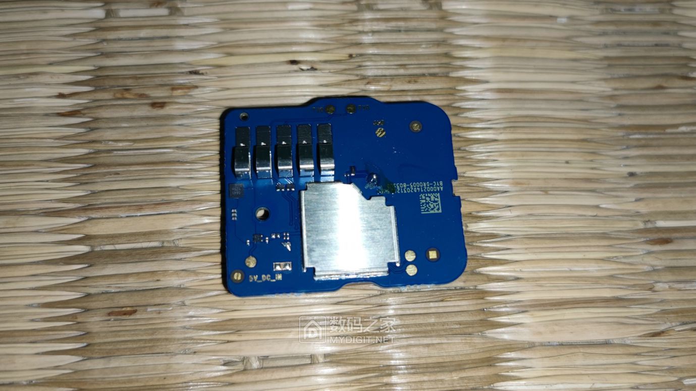

主板

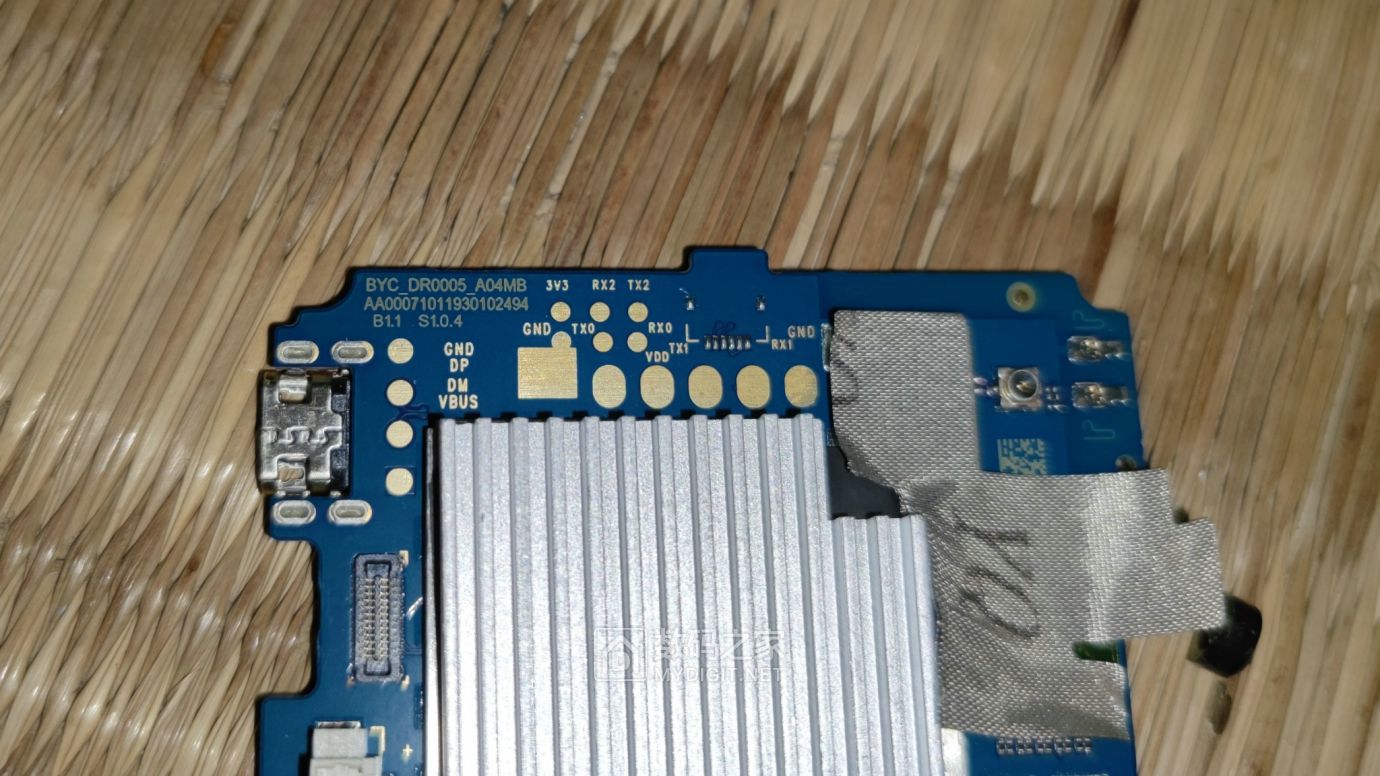

工厂测试触点
固件芯片 华邦的 丝印:25N512GVEIG

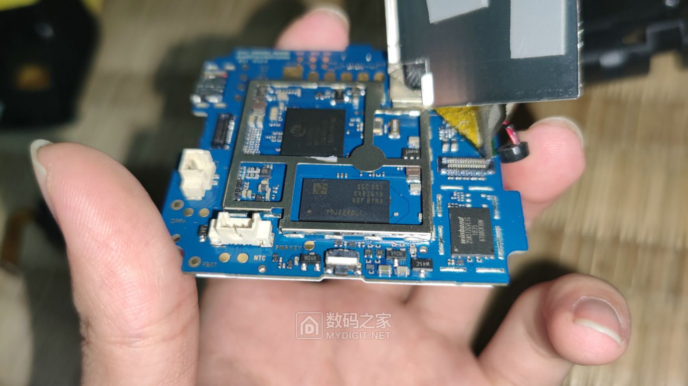

掀开屏蔽罩
三星的DDR3 BGA96封装 256MB的缓存颗粒 丝印:K4B2G16
主芯片是海思3556
就这些,装回去了还可以正常使用
或许是车规级的东西吧,电路板以及元器件还是不错的,锡用的也是高温锡

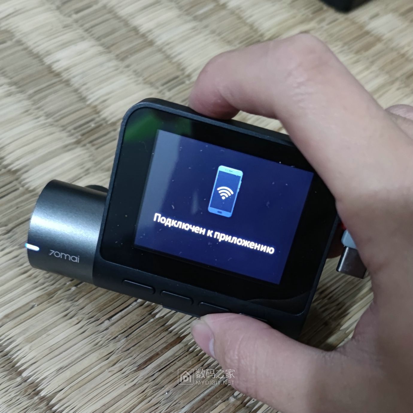

竟然是俄文界面,欺实马都跑到国外了
