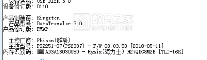

金士顿的16GB U盘写保护了,用了各种量产工具都报错失败
最后找到这个新出的量产工具,一次成功!

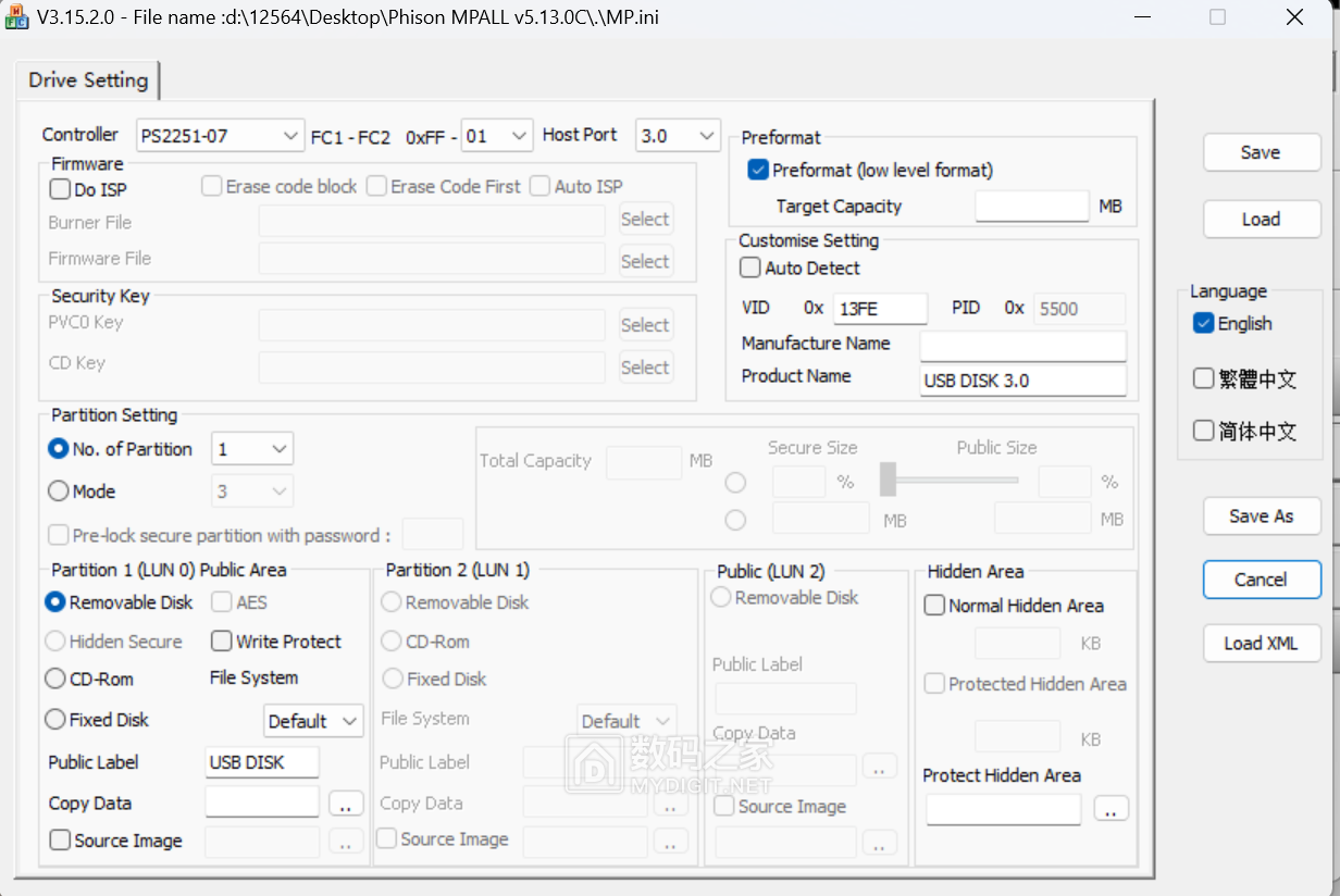

这样设置,然后点开始
就成功啦
