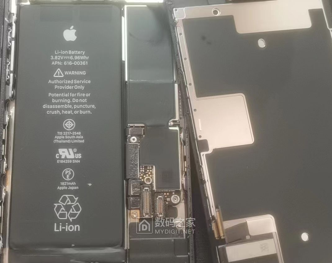

今天给朋友的苹果8换电池,背胶又拉断了。。。。。
请教一下各位大神,拉手机电池背胶有什么技巧吗?谢谢了
照片没多照,只有一个拆开屏幕的图:
背胶拉断只能这么干了:
1.把手机电池电放光
2.用电吹风一边吹一边翘
3.不要用力过猛
4.背胶镊子可以拉了再拉一下
5.反正这么干旧电池肯定报废了
6.反正也换新的了,旧电池废就废吧,也用不到了。

凭手感 阻力大就拉的轻点 反之可以稍微用点力 卷胶条也有讲究
发表于 2023-2-26 23:54:14 | 显示全部楼层
慢慢拉,注意角度,还是很容易拆的

断了好多次了,没一次能拉完整的,所以这类手机刚好是金属外壳,我是直接放加温台调到80度,放一会,再插入塑料片,一下子就分离了

不能使劲拽,用棍子卷在棍子上慢慢转!

多次给SE、果7、果8换过电池,背胶都是扯出来2~3cm就断,然后就是大一字批上场,撬开一个口子后,一字批批头裹上一层布料,边撬边将电池提起,OK。注意一字批要卷上一层布料,否则会太锋利戳穿电池放烟花,本人试过一次。买电池送的塑料撬棍就是摆设,根本没用,一撬就废。

上热水袋会容易一些
发表于 2023-2-27 12:51:41 | 显示全部楼层
镊子夹住后慢慢旋转卷拉,适当加点酒精

应该是用注射器吸酒精,拉拉,顺着封隙滴点儿酒精再拉
