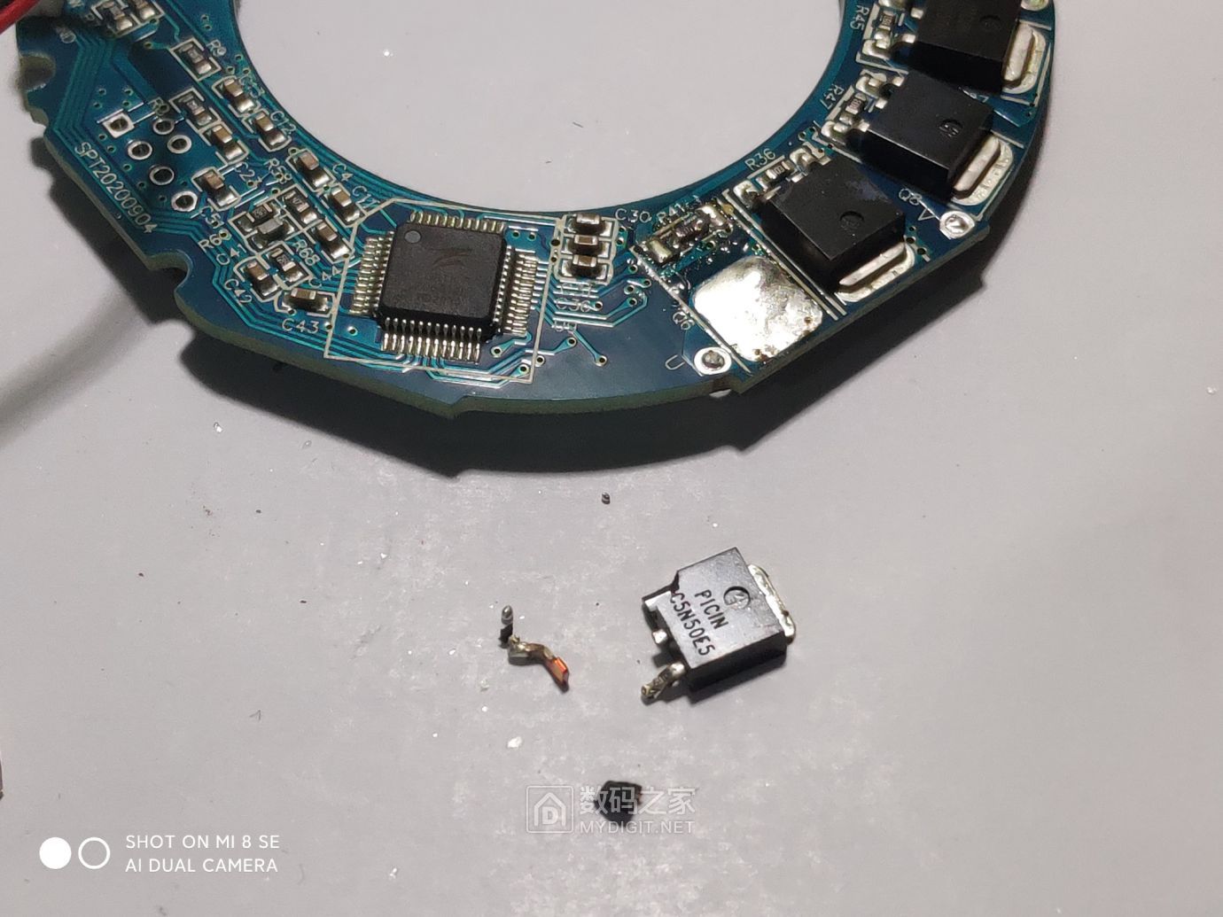

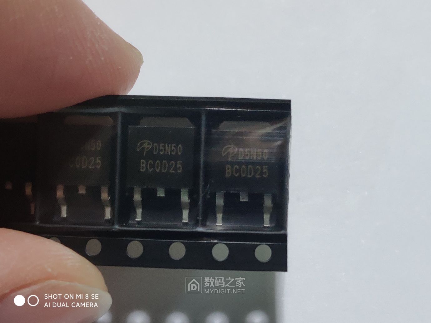

这个是年前朋友有说过,要给我折腾的,万一修不了,就当配件拆了,可是。。我觉得应该还能抢救下。运气真好,赶在快递全部停止前买到了mos管,并且下单寄过来了。害怕mos管不匹配,买了6个,实际只用了一个。
朋友已经拆过,在风筒位置卡壳不知道怎么下手。。

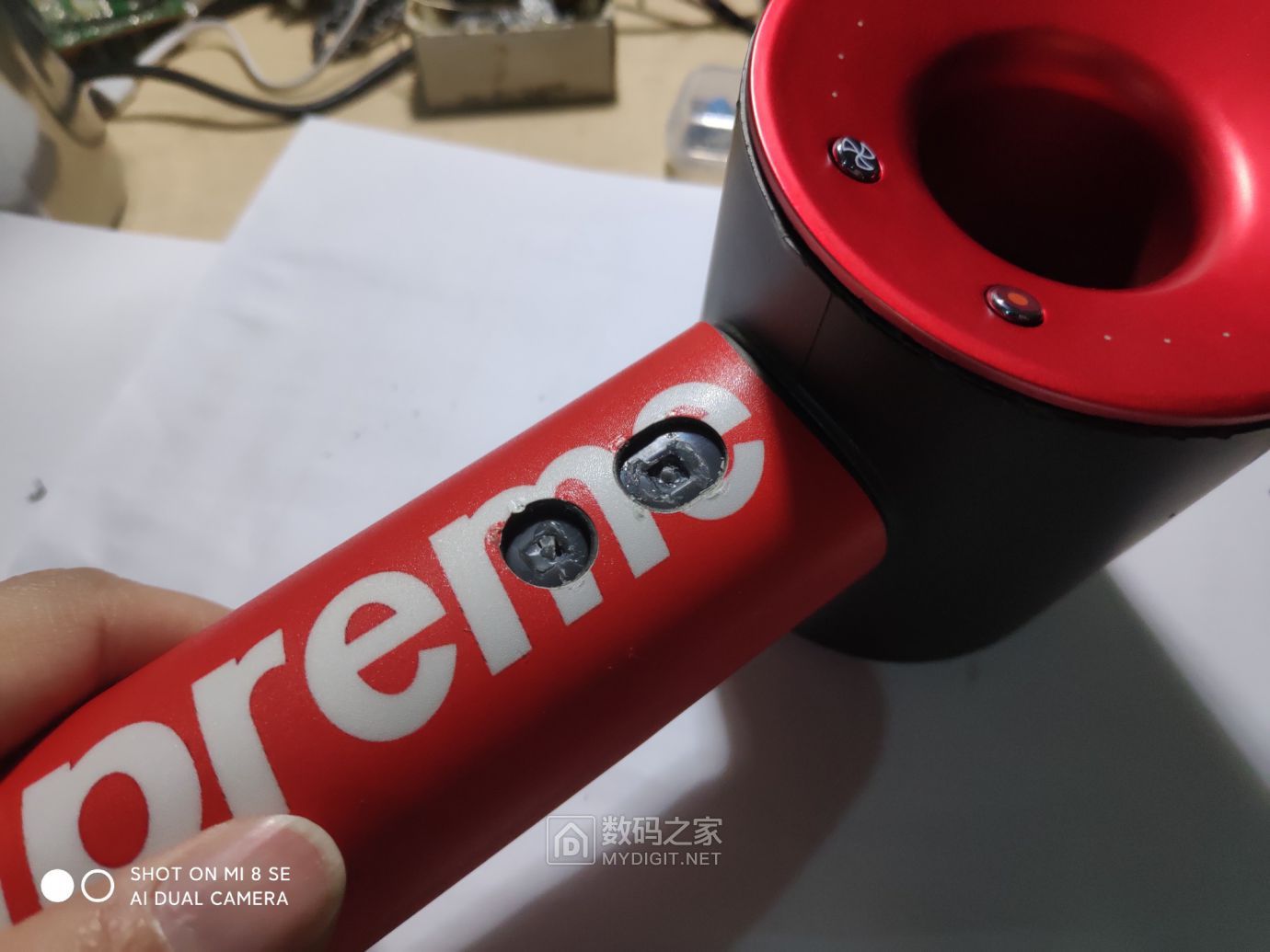

手柄位置,按键抠烂了,估计研究了挺久
手柄就是套筒模式
结构还挺复杂的

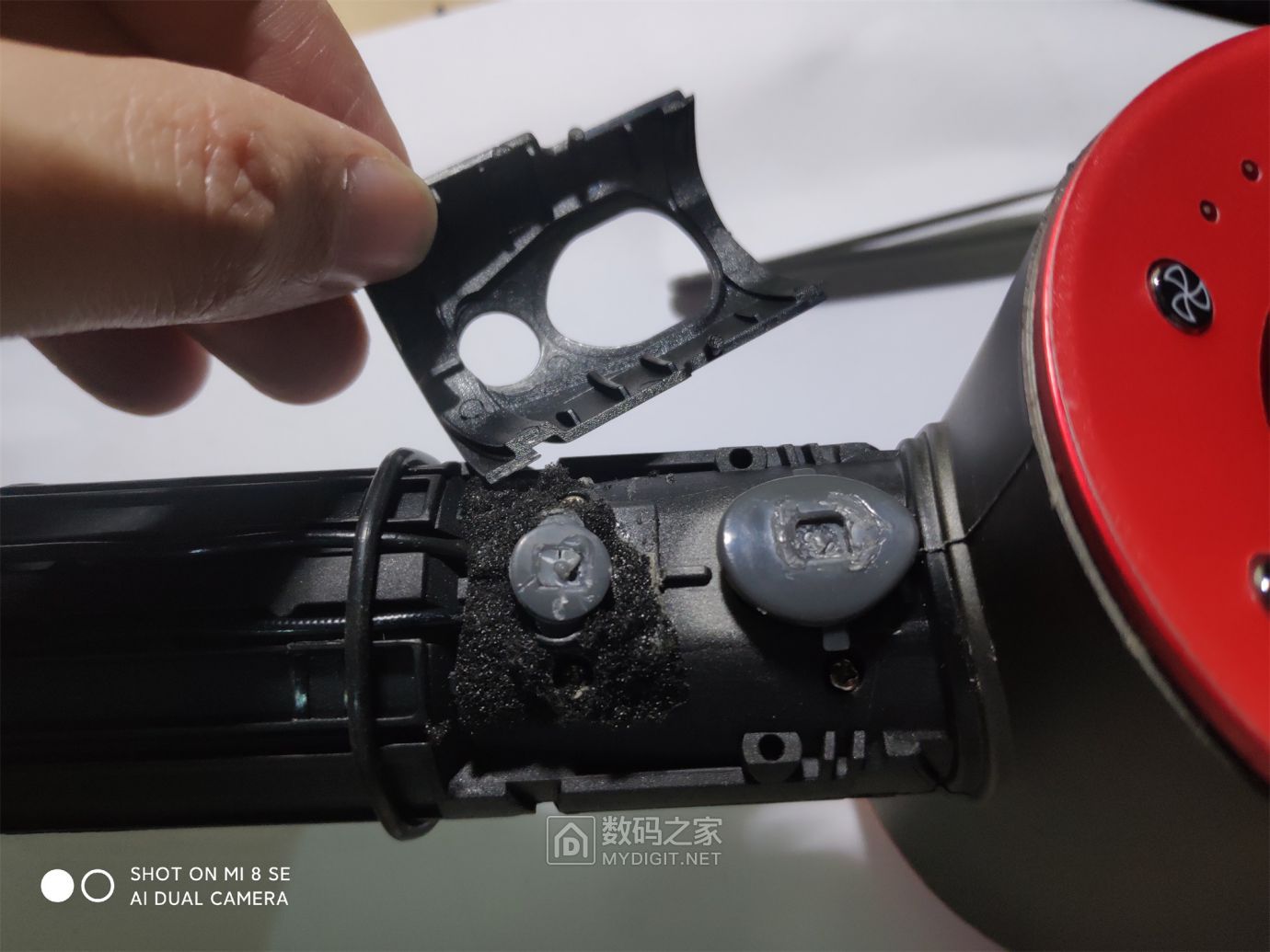

最终,为了保证无损,耗时了两三天研究
上射线机,就看到几个固定pbc的螺丝
其余位置没有螺丝,一直在苦恼到底是如果拆卸,找了戴森和仿戴森的视频,没有结果
既然进风口没有头绪,出风口的磁环,做工还行
最终,暴力拆了几次,狠心还是破坏了
结果是磁吸环固定的被弄断了

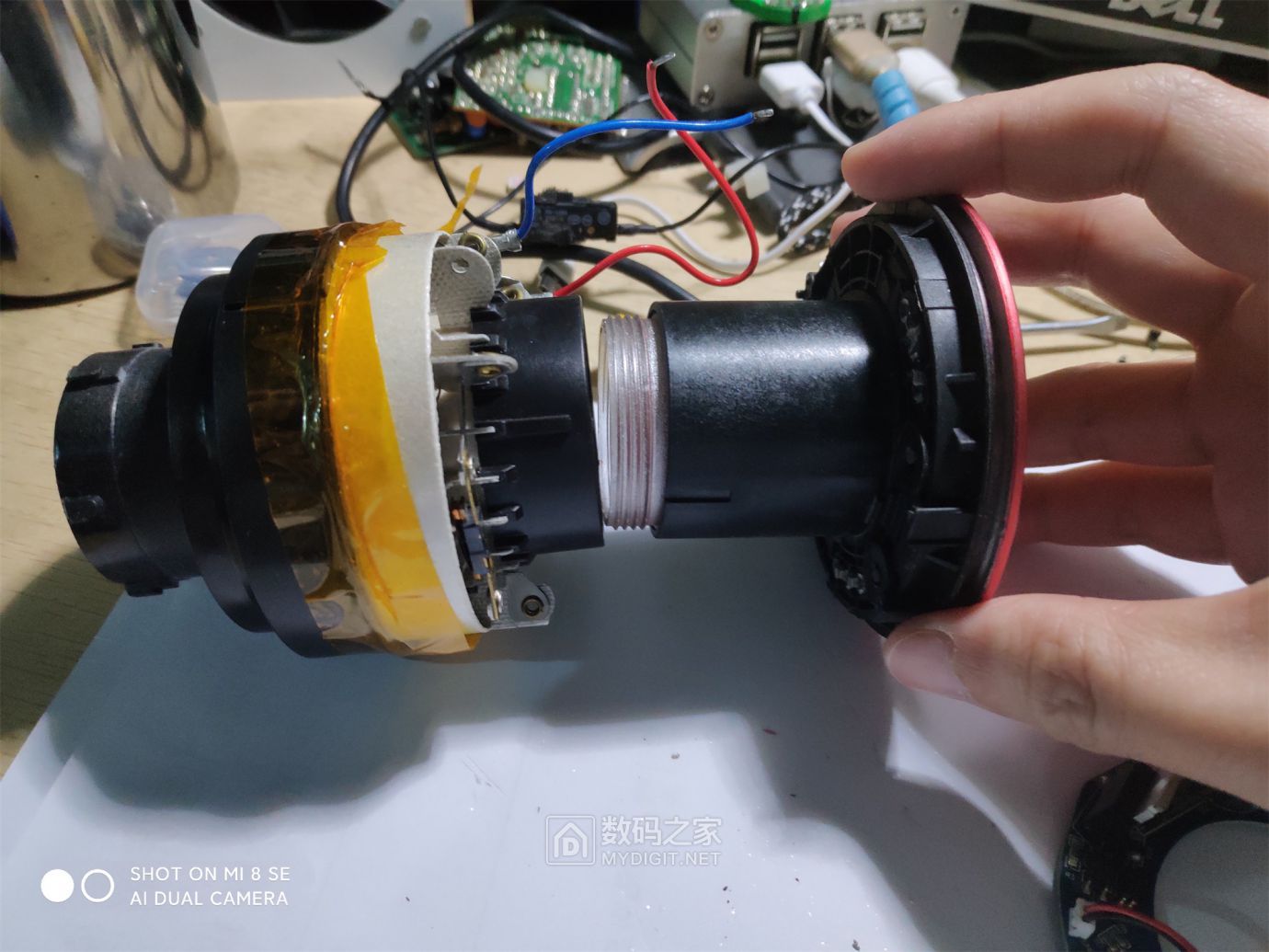

直接拿出风筒,做工还挺娘门
该有的都有
继续观察,挺干净的,应该没多久坏的
致死没想到,内筒居然是旋进去的!@!@@#!#¥¥!@!

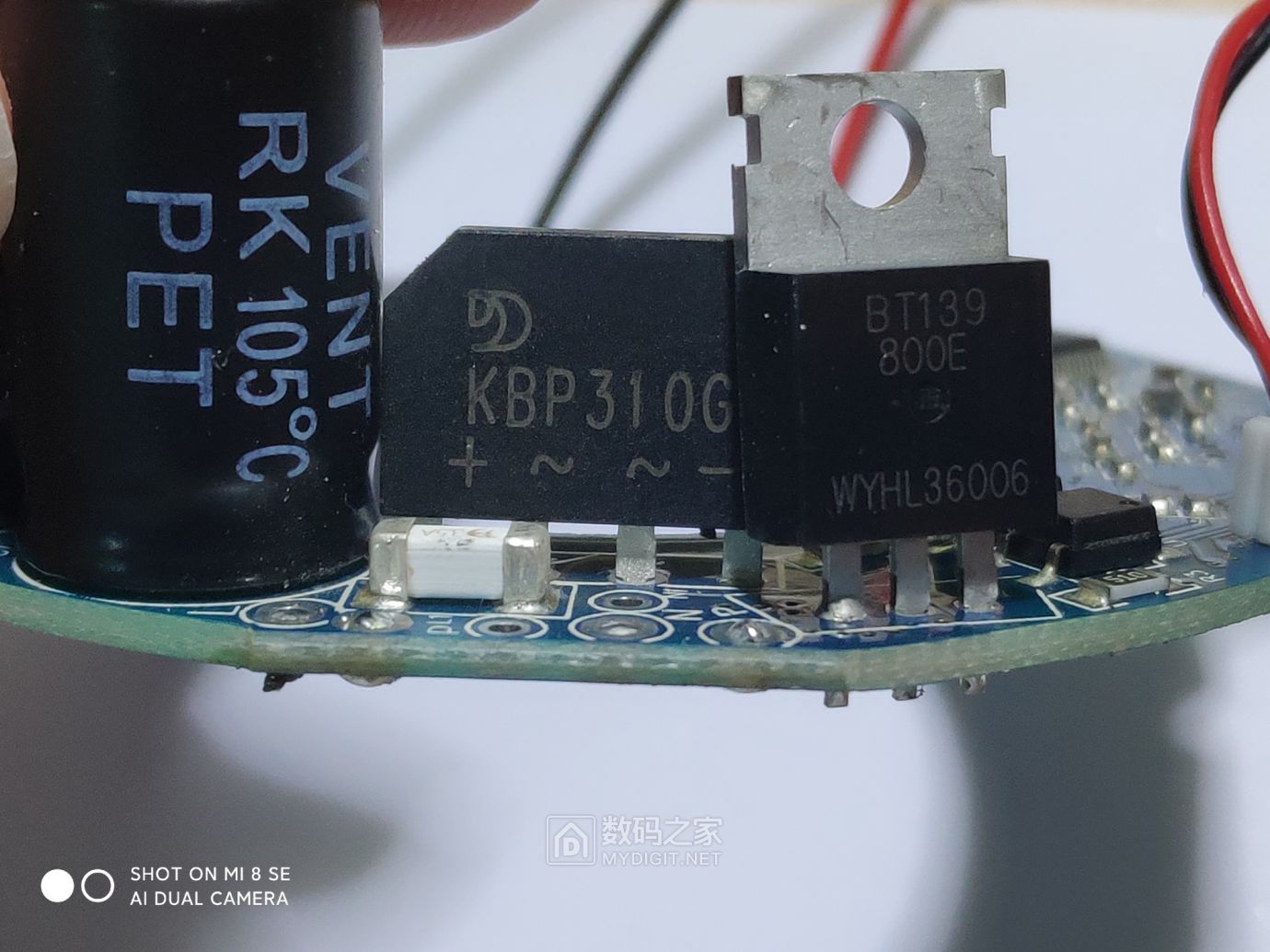

拆下唯一螺丝固定的pbc板
细节挺好的
继续看细节
两个电容

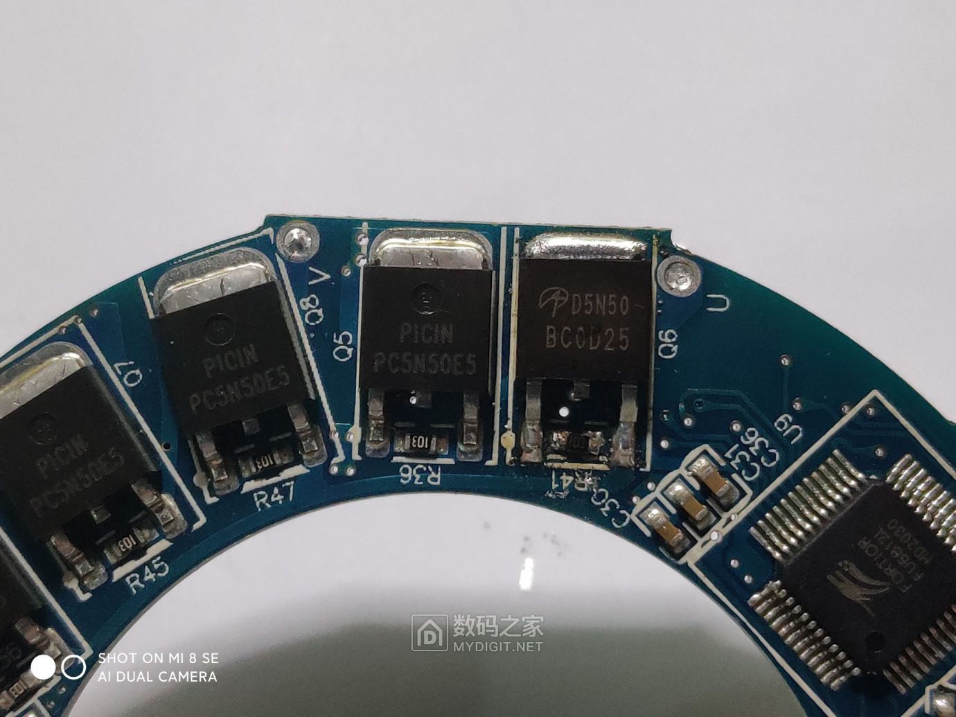

电路板正面
看到这里有焊接痕迹,不晓得是不是出厂就如此
之后漫无目的的测量,发现这个mos管有短路
运气好,在快递全部停止的时候收到了配件
换上

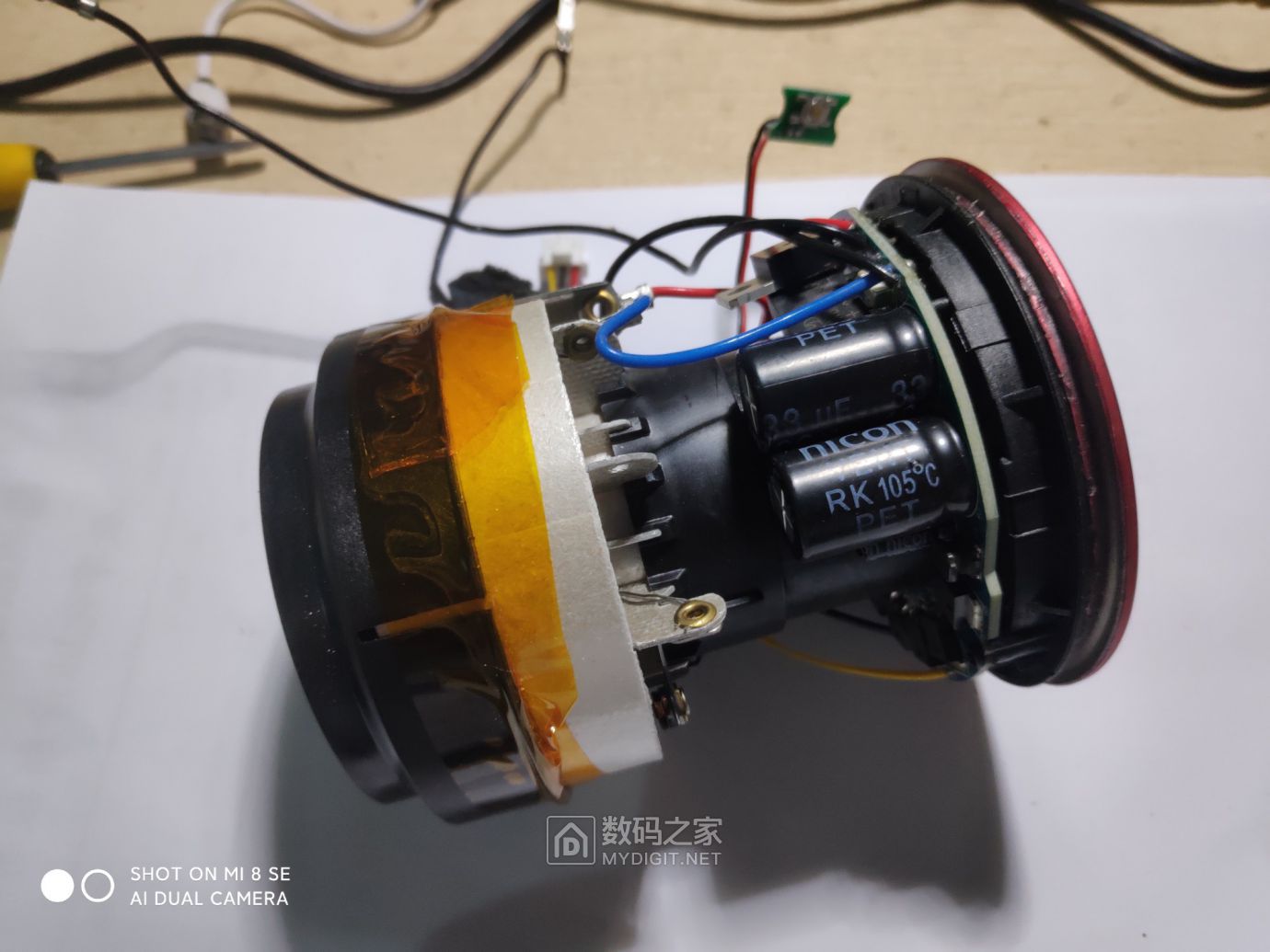

将损坏的卡环粘好,虽然粘不紧。。将就吧
重新装回
电机参数
恢复原样
套筒旋紧后无缝接合
测试单电机,满速电机,和全功率运行
