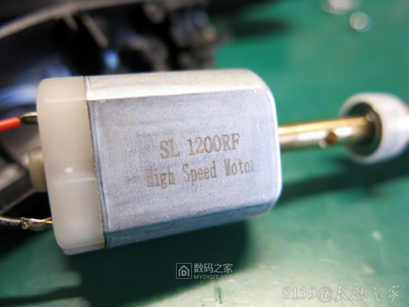

没牌子的有刷电机
主轴是铜的,也带轴承,之前的美耐特的主轴是铝的
小电磨空载电流
小电磨堵转时的电流,堵转之后电流会慢慢下降。实际使用的时候感觉科麦斯这个小电磨的力道比之前的美耐特的小电磨大一点。
