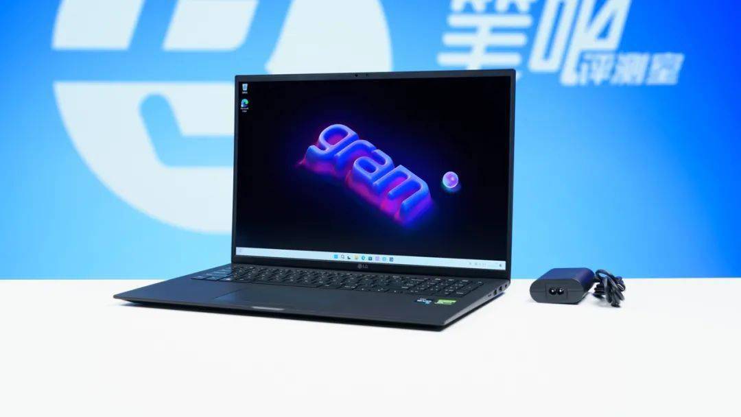

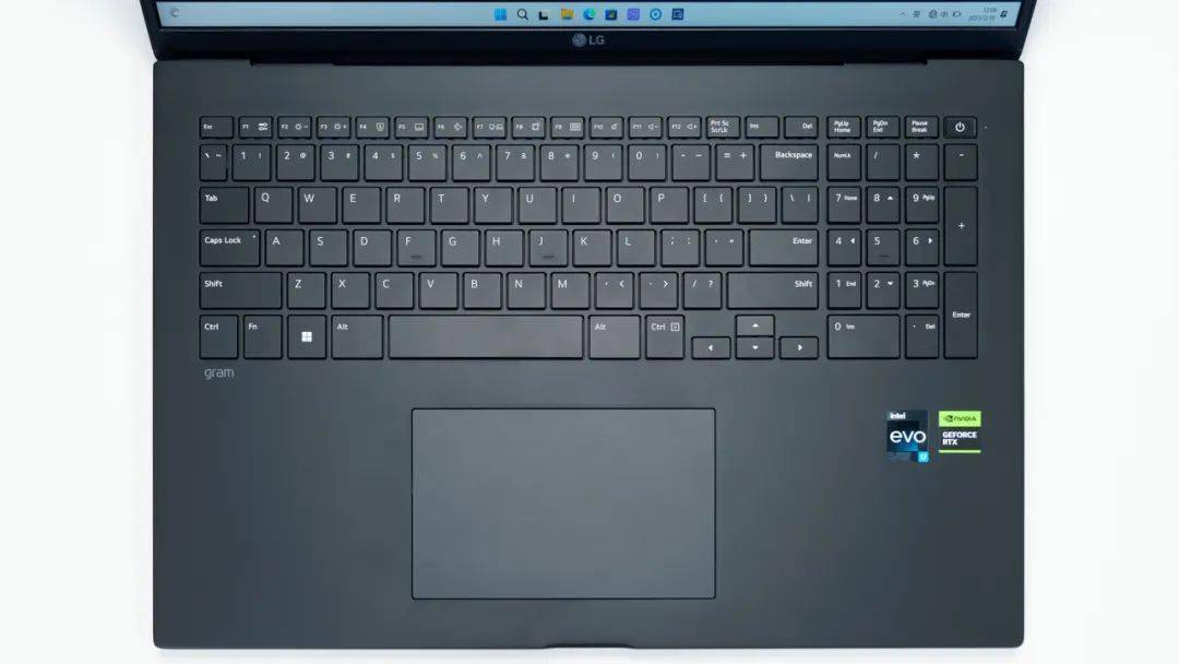

LG gram 17 独显版
左滑看接口
机身左侧
机身右侧
它的配置如下:
i7-1360P 处理器
RTX3050 4GB 独立显卡(40W)
32GB LPDDR5 6000MHz 内存
1TB 固态硬盘
17英寸 2560x1600分辨率 100%DCI-P3色域 144Hz刷新率 IPS屏
电池容量 90Wh
厚 16.1~17.5mm
机身重 1.43kg
适配器重 284g

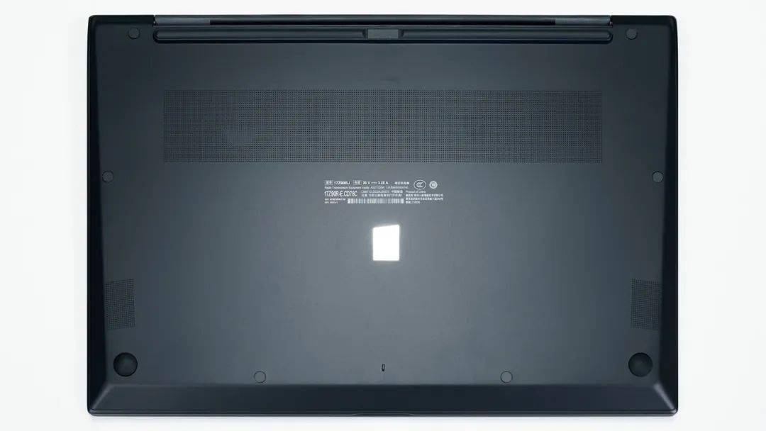

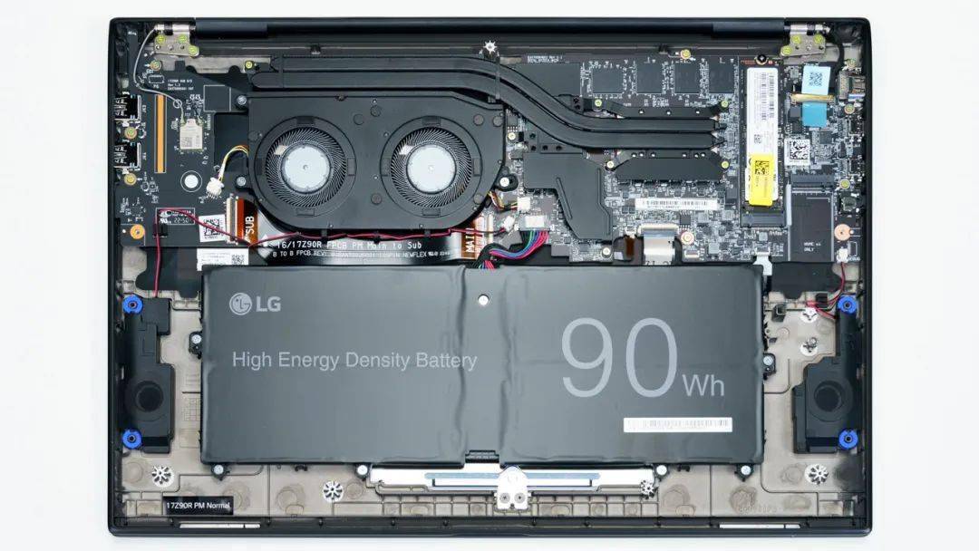

这台笔记本电脑拆机并不难,但所有螺丝都藏在脚垫和小圆片下面,需要全部取下才能卸下螺丝,之后撬开卡扣,即可取下后盖。
双通道32GB LPDDR5 6000MHz内存能满足大部分用途的需求,内存为板载无法更换。
测试机的固态硬盘容量为1TB,型号为三星PM9A1,支持PCIe4.0×4和NVMe。
需要注意的是,LG自行拆机可能会失去售后,所以如果你想升级固态硬盘,建议先咨询官方售后中心。

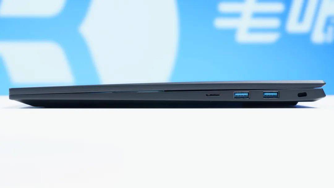

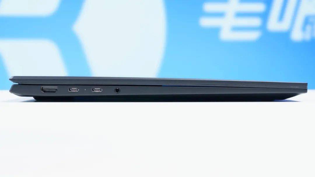

接口方面,机身左侧为HDMI2.0、双雷电4、3.5mm音频接口;
机身右侧为防盗锁口、双USB-A 10Gbps接口,以及Micro SD卡槽。

【散热分析】
上图是LG Gram 17 独显版的拆机实拍图,双风扇双热管的组合。

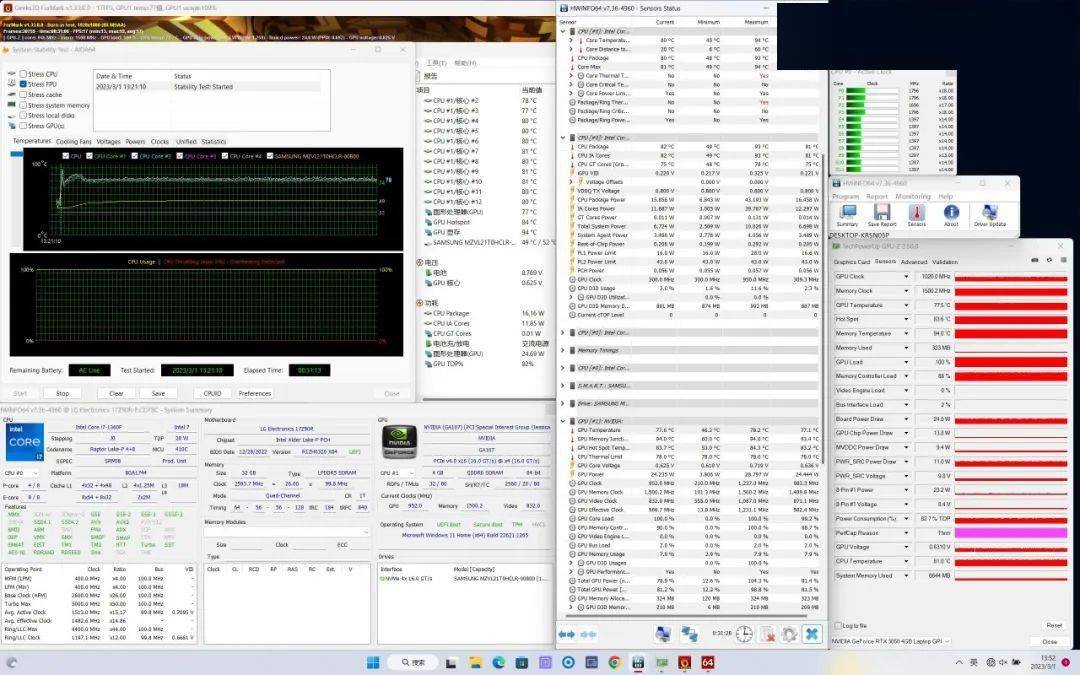

在满载状态下,开启冷却模式,CPU温度最高93℃,稳定在82℃,功耗15W,P核频率维持在1.7~1.8GHz,E核频率1.4GHz;
显卡撞到了温度墙,温度维持在77.6℃,功耗24W,频率1020MHz。
如果单烤Stress FPU,CPU温度稳定在87℃,功耗28W,P核频率2.8GHz,E核频率2.2GHz;
如果单烤Furmark,显卡温度维持在77.5℃,功耗33W,频率1372MHz。

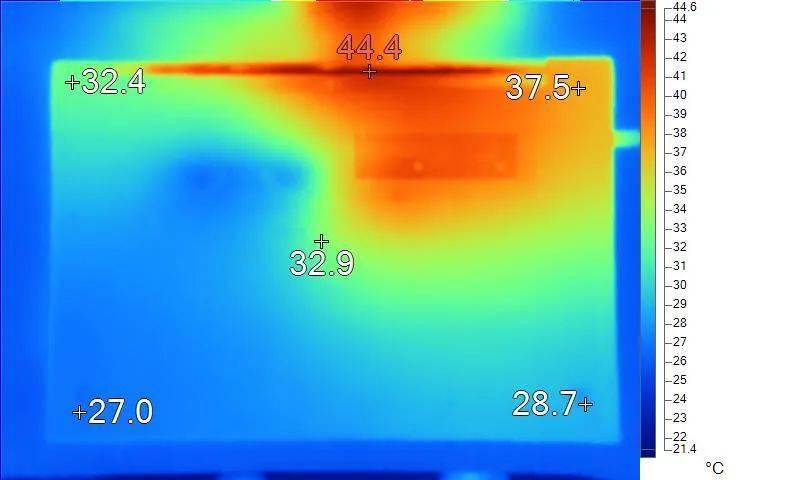

左滑看背面温度
烤机背面温度

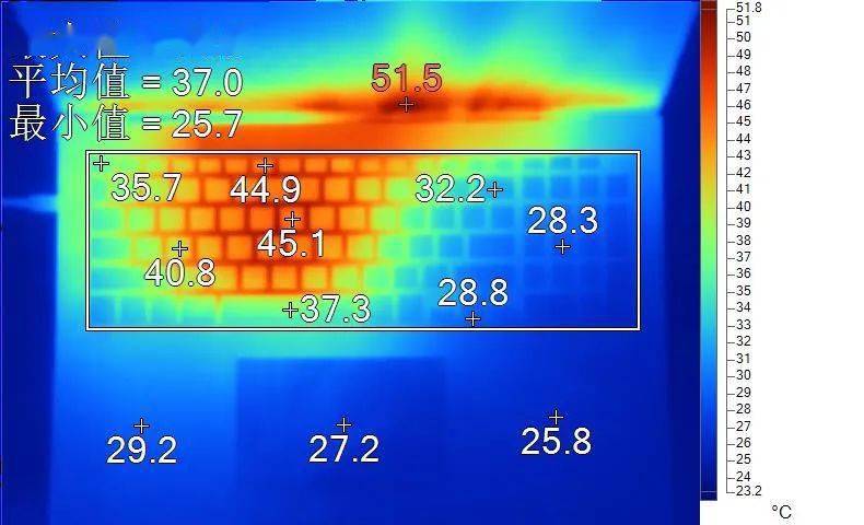

表面温度如上图所示,键盘键帽最高 44.9℃出现在功能键F6键周围区域,WASD键为40.8℃,方向键28.8℃。左腕托温度为29.2℃,背面中心点32.9℃。
总的来说,LG gram 17 独显版的散热表现一般,虽然整机功耗提升,但是在“独显全能本”领域仍然是保守的水平,且键盘温度偏高。
