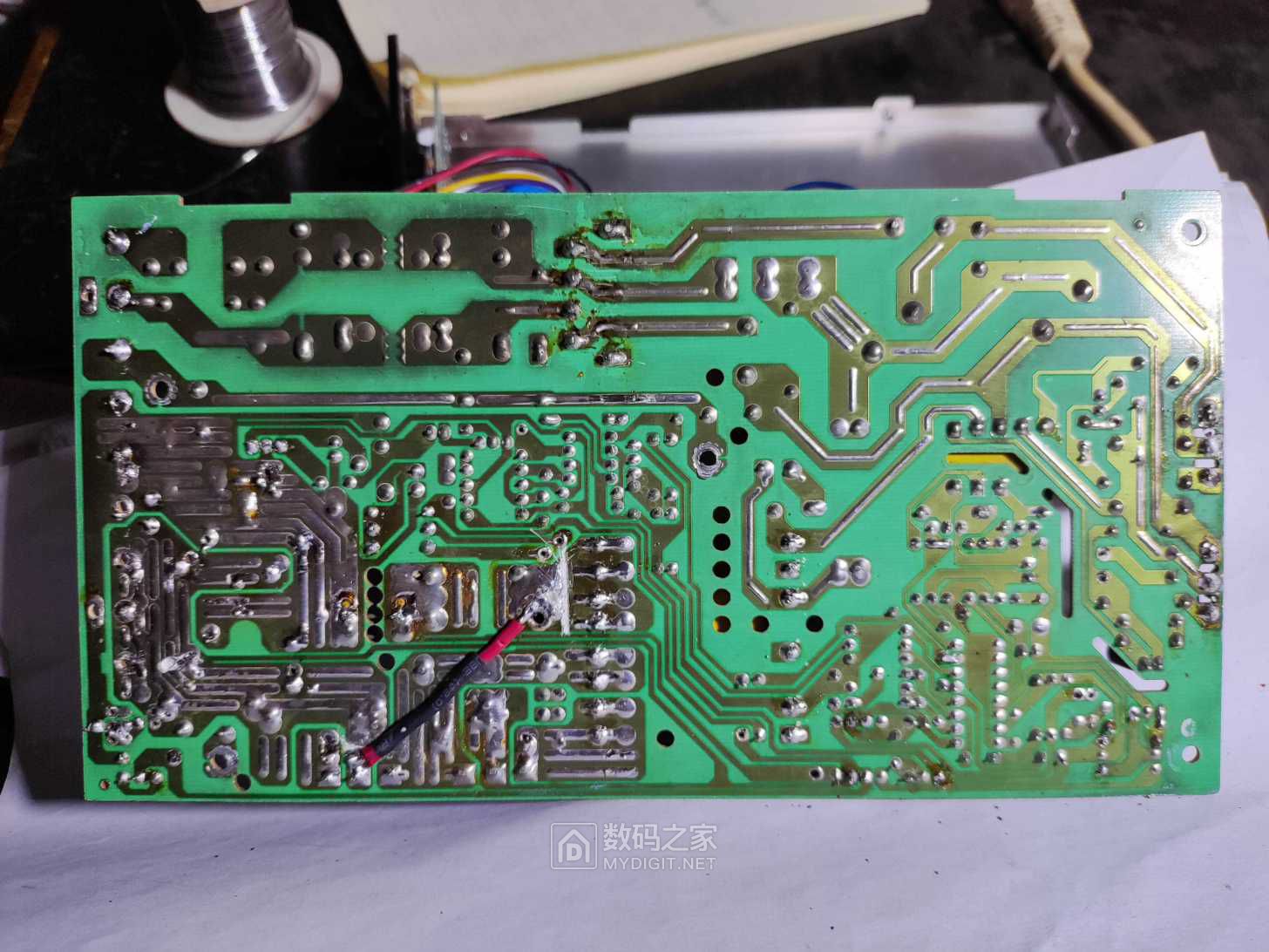

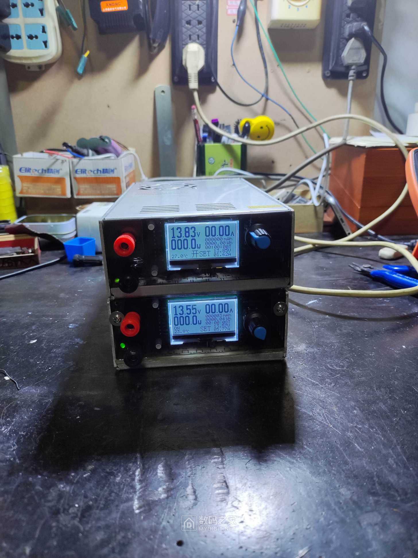

贝尔电源350-27改0~90伏,电流两安出现啸叫,增大功率就炸管。
视频中第1声是直接短接,第2声是接12伏25瓦灯泡,以后重复。电流差不多一样大,声音还不一样呢
VID_20230305_204520_0_COMPRESSED.mp4
2.48 MB, 下载次数: 2, 下载积分: 家元 -55
发表于 2023-3-5 23:50:45 来自手机浏览器 | 显示全部楼层
你自启动电阻没拆吧,再就是表头电流取样改成表载取样电阻或者运放那改成浮地输入可能更好一点

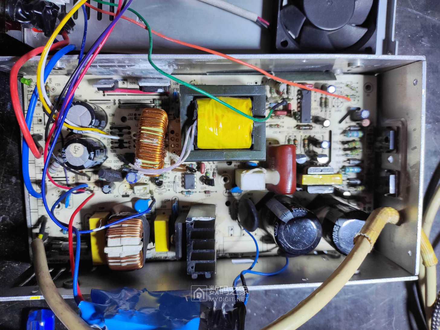

发表于 2023-3-6 10:40:44 | 显示全部楼层
如果改装方法、接线等没问题,建议把辅助电源电压提高到15-20v试试,改了2个明纬S350-27,一个0-90v、0-9a(辅助电源20v1a),另外一个0-30v、调流未改(辅助电源18v1a),运行非常稳定。
90v这个最初是用12v1a辅助电源,也有啸叫,改成20v1a后,非常安静。
贝尔350-27的元件与明纬S350-27的元件基本大同小异。
 楼主| 发表于 2023-3-6 13:19:13 来自手机浏览器 | 显示全部楼层
晚上想了想怕是这个问题,先改的电位器调压,后改的数控,这个电阻忘记了没有拆,这个原来是跳线J12,是r25移过去的,相当于可调电位器没拆,阻值1.8k。明天拆了试试
 楼主| 发表于 2023-3-6 13:19:59 来自手机浏览器 | 显示全部楼层
已经找到问题了。先改电位器,后改数控,J12装的电阻没拆
 楼主| 发表于 2023-3-6 13:21:47 来自手机浏览器 | 显示全部楼层
自己挖了个坑111

但是还有个问题,接汽车12伏55瓦灯泡,4A以上就要炸管了。功率急剧增加到300多瓦。再等几秒钟肯定炸管。
 楼主| 发表于 2023-3-6 13:24:16 来自手机浏览器 | 显示全部楼层
QQ335959356 发表于 2023-3-6 10:40
如果改装方法、接线等没问题,建议把辅助电源电压提高到15-20v试试,改了2个明纬S350-27,一个0-90v、0-9a ...
可以试一试,那风扇线不必动吗?

发表于 2023-3-6 17:10:32 | 显示全部楼层
红红火火Abc 发表于 2023-3-6 13:24
可以试一试,那风扇线不必动吗?
15-20v辅助电源供电时,继续沿用原风扇电路的接线方法:
找到你这个贝尔电源中与明纬S350-27中对应的D15、D16这2个二极管,都拆掉,辅助电源的正极接D15、D16负极端,负极接输出电容的负极端,这样接线后,可以继续沿用原风扇电路(有7812稳压),并且风扇启动后,电压电流不会突变(至少明纬S350-27是这样的,贝尔的没有实践过)

 楼主| 发表于 2023-3-6 22:09:07 来自手机浏览器 | 显示全部楼层
找到你这个贝尔电源中与明纬S350-27中对应的D15 ...
7812都给拆了。可以改过来试试。
