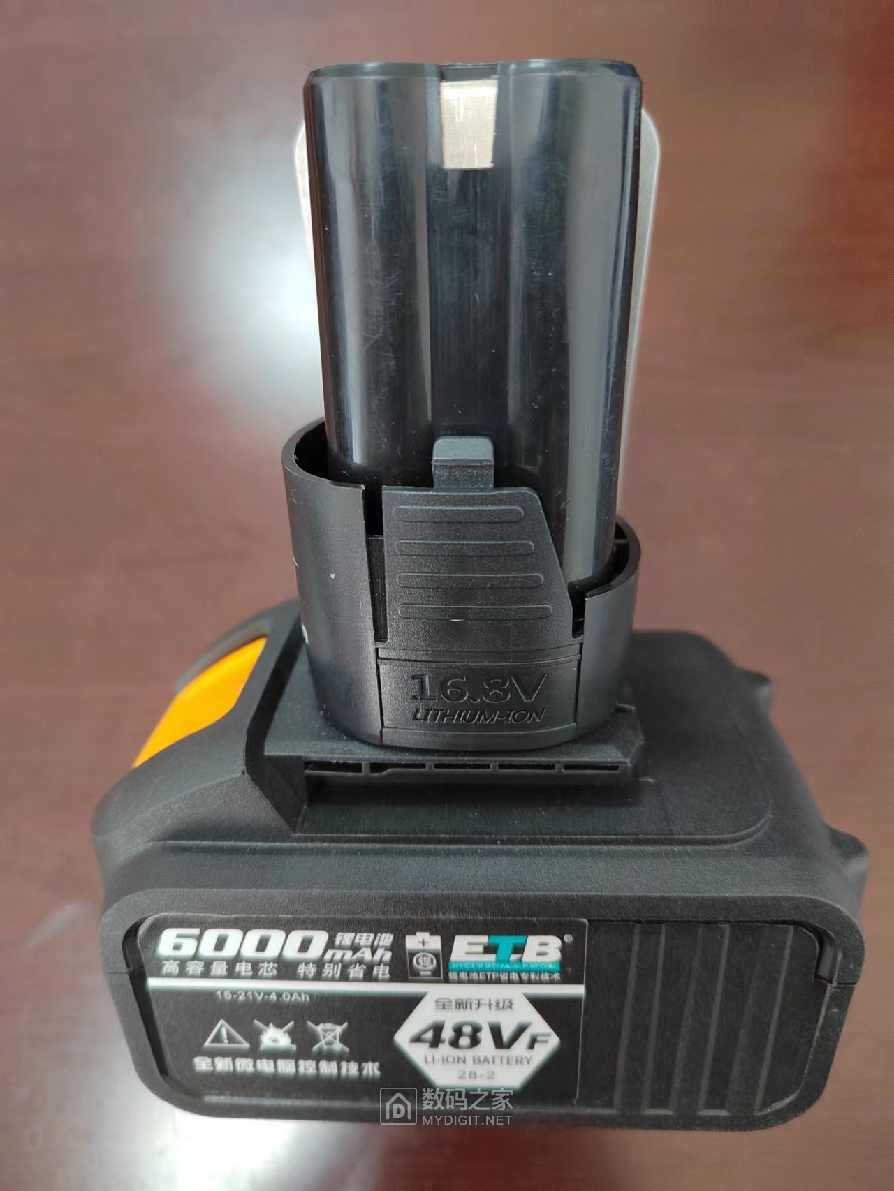

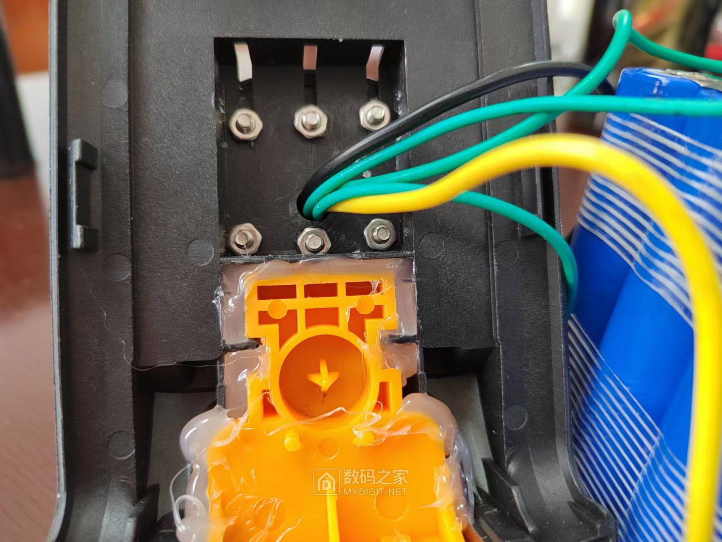

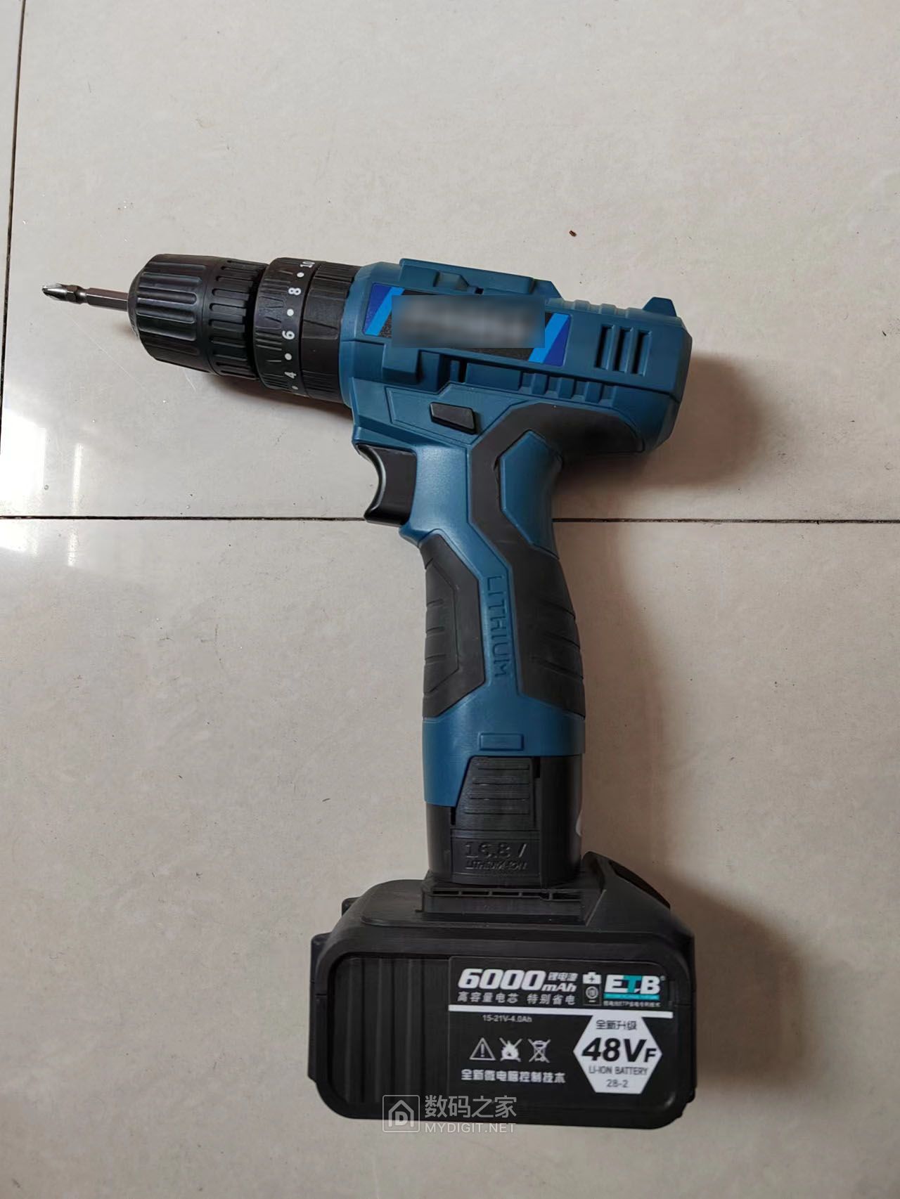

手上有个带冲击的手电钻,电压是16.8V的,用的是4节18650电池,电池参数不详,续航的时间太短,决定改造一下......

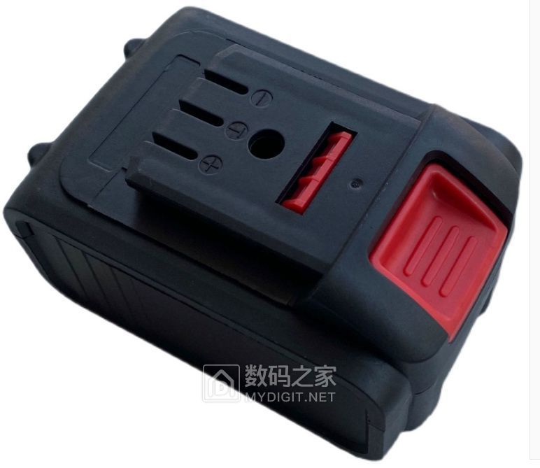

图1 网上购入的大艺款电动扳手非原装电池外壳(10节)
2
2

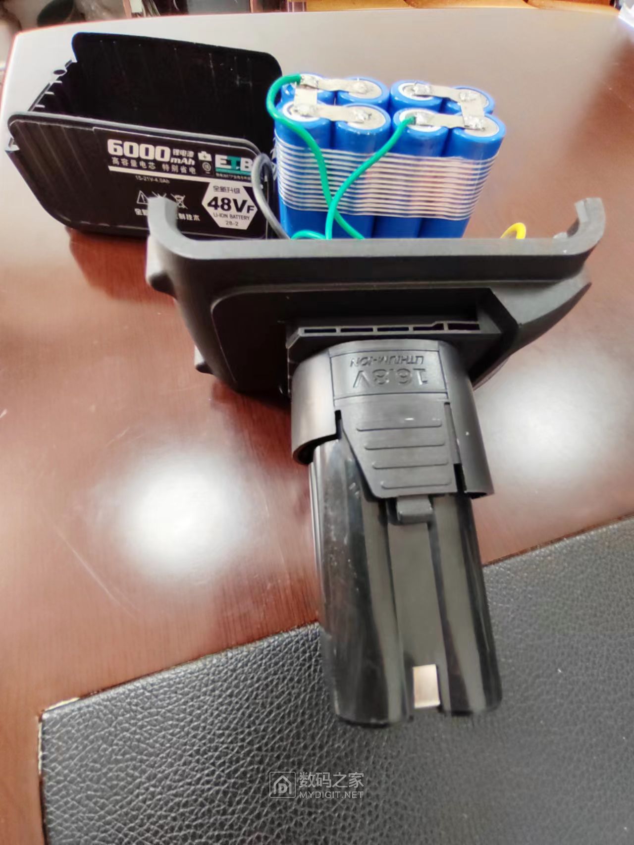

图2 将原装电池盒用螺丝打孔固定
3
3

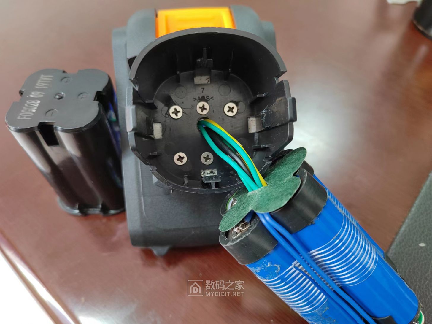

图3 螺帽固定
4

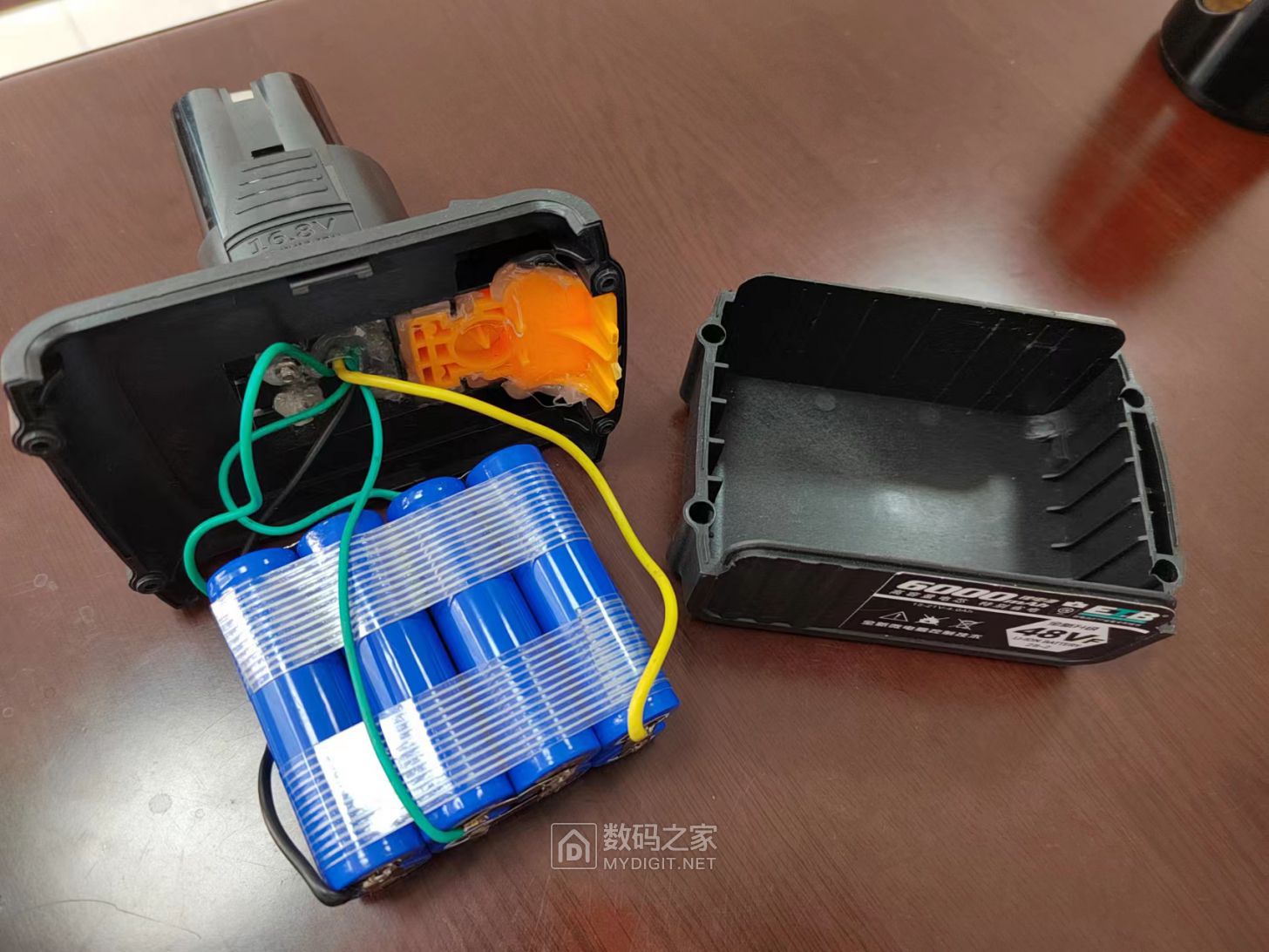

4
图4 锂电池4节16.8V带保护板,有节电池换了个外皮
5
5

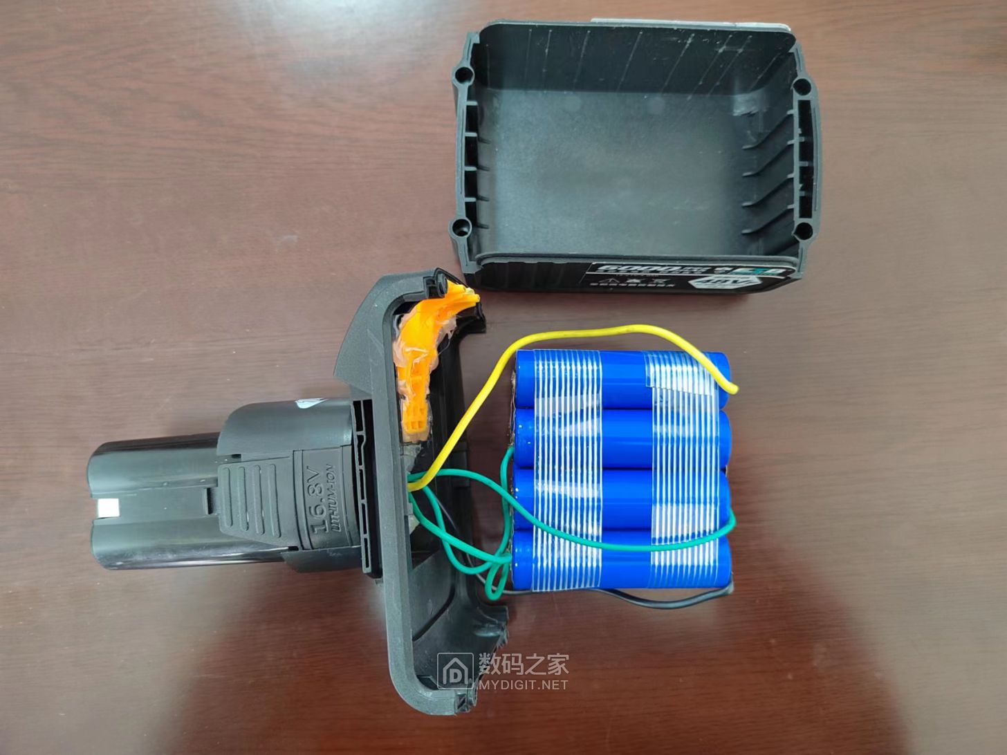

图5 采用并联方式增加8节18650电池
6
6
图6
7
7
图7
8
8
图8
9
9
图9 为了美观标签没有撕掉
10
10
图10
虽然比原装电池长、重了些,但是在不更换电钻的情况下增加了续航,还是值得!收工......

 楼主| 发表于 2023-3-11 12:24:23 | 显示全部楼层
手上没有电池点焊设备,纯手工焊接

发表于 2023-3-14 14:19:56 | 显示全部楼层
原电池是4串的,下面用的电池盒是5串的。不知道楼主具体怎么操作的。
发表于 2023-3-14 14:34:04 | 显示全部楼层
老式的用镍铬电池的电池坏了咋换呢
 楼主| 发表于 2023-3-14 14:39:54 | 显示全部楼层
是2并4串的,8节18650电池
 楼主| 发表于 2023-3-14 15:10:20 | 显示全部楼层
hykkyj16 发表于 2023-3-14 14:34
老式的用镍铬电池的电池坏了咋换呢
老式的镍铬电池电压是每节1.2V,18650锂电池电压是每节3.6V,三节镍铬电池换一节18650锂电池
