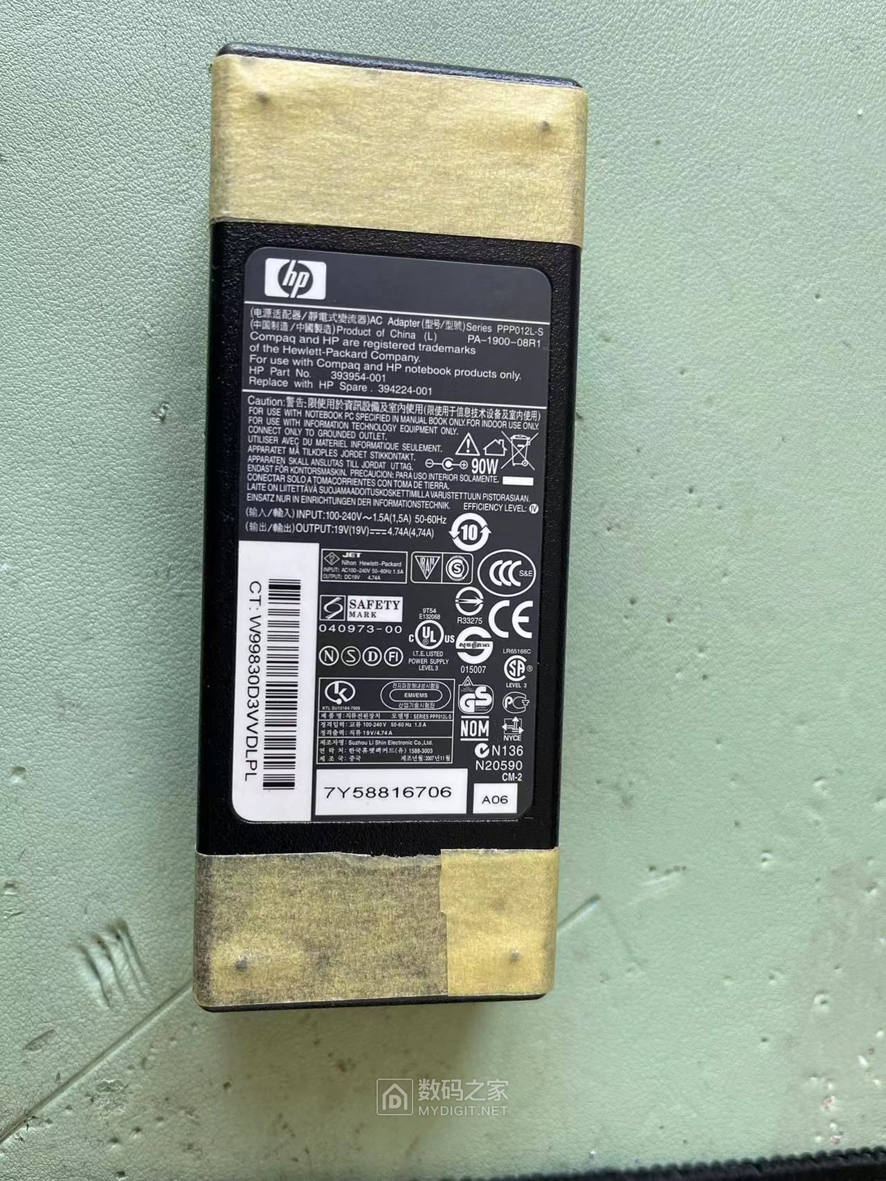

朋友的小舅子是某一线城市的公务员,职位比较高。朋友老丈人就搬过去和小舅子住在一起。
疫情刚爆发那年,他老丈人在小区垃圾桶里捡了一台笔记本电脑,电脑包 电源 鼠标都在,估计是比较老款才丢的。内存才1G。
不过打个红警 dota还是没问题的。本来他带回来给我。我觉得不好,不能老是要别人的东西。
年前的时候说笔记本放了很久没开,后来打不开了。问我能不能修。我肯定不会修,从来没修好过东西。就说拿来看看,万一是个死耗子呢。
到手后发现电源没输出,找了个电源接上就能充电开机。于是给他加个内存。
但是电源的接口我这里没有一样的,只能把原来的坏电源剪线,然后接到好的电源上。

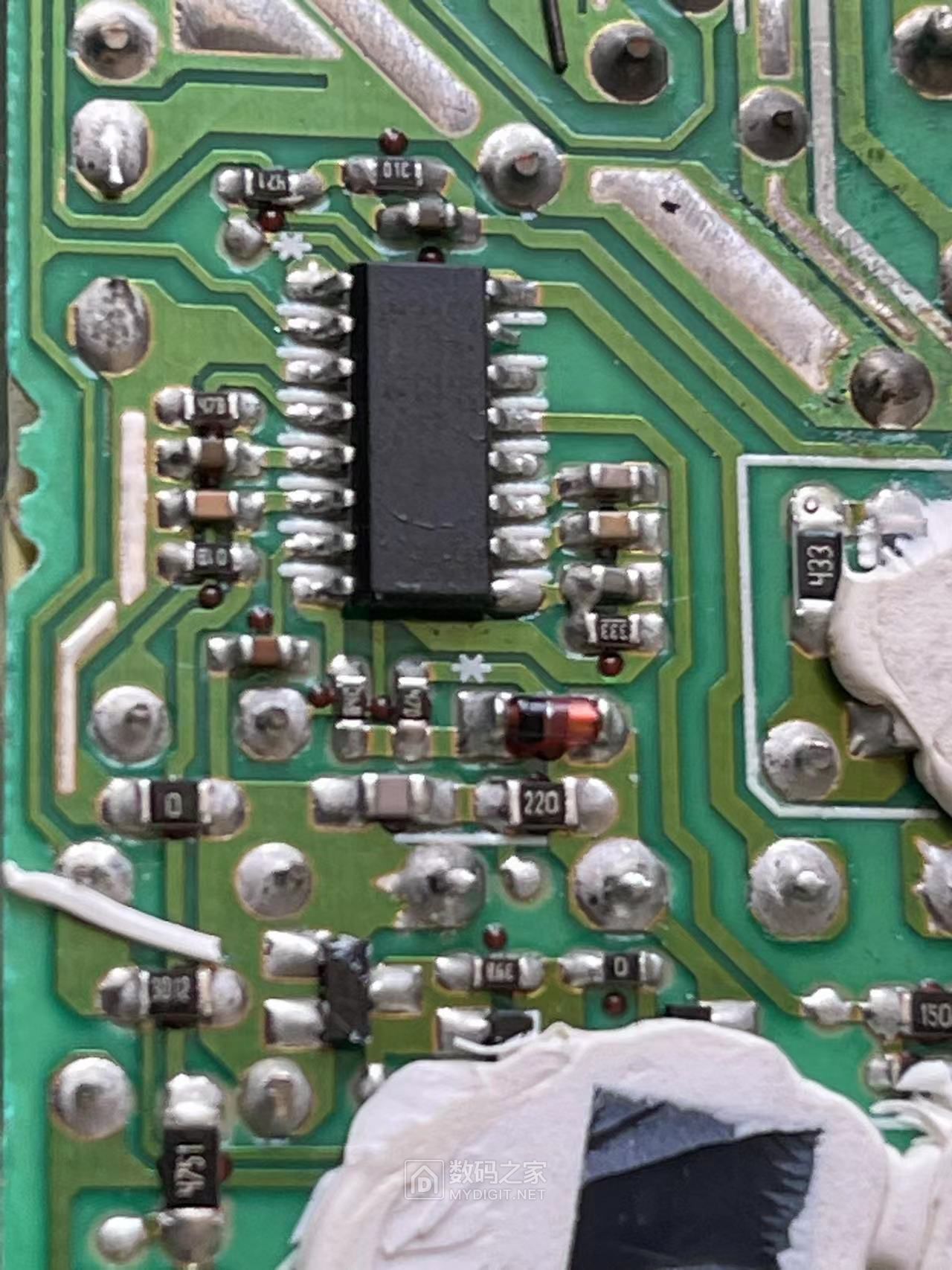

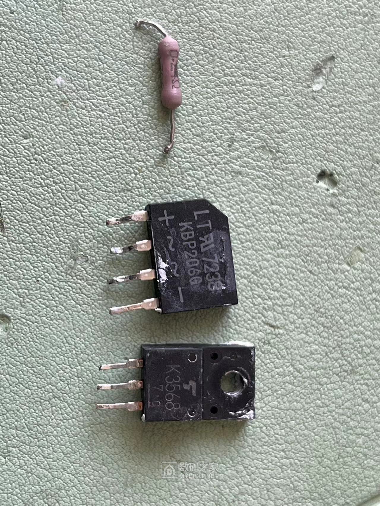

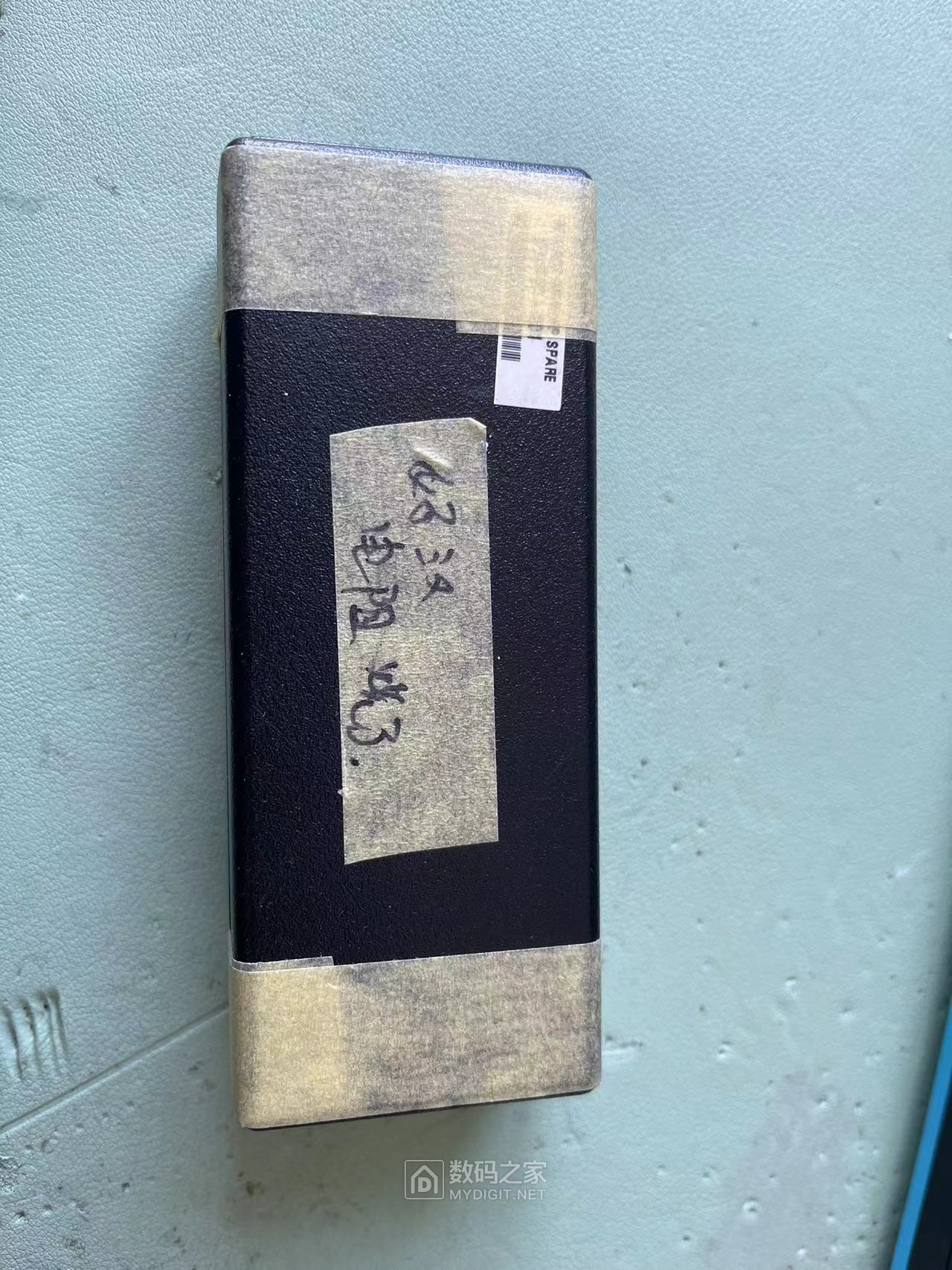

坏的电源我拆开后发现一个电阻烧了。烧的太狠了,看不到丝印。各位帮忙告知是多大的,我试试看看能不能修好备用。
有个场管也烧了,管子旁边还有个0.24电阻也烧了。 桥也短路了。

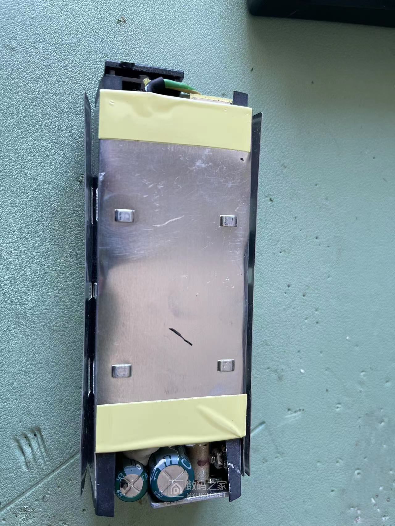

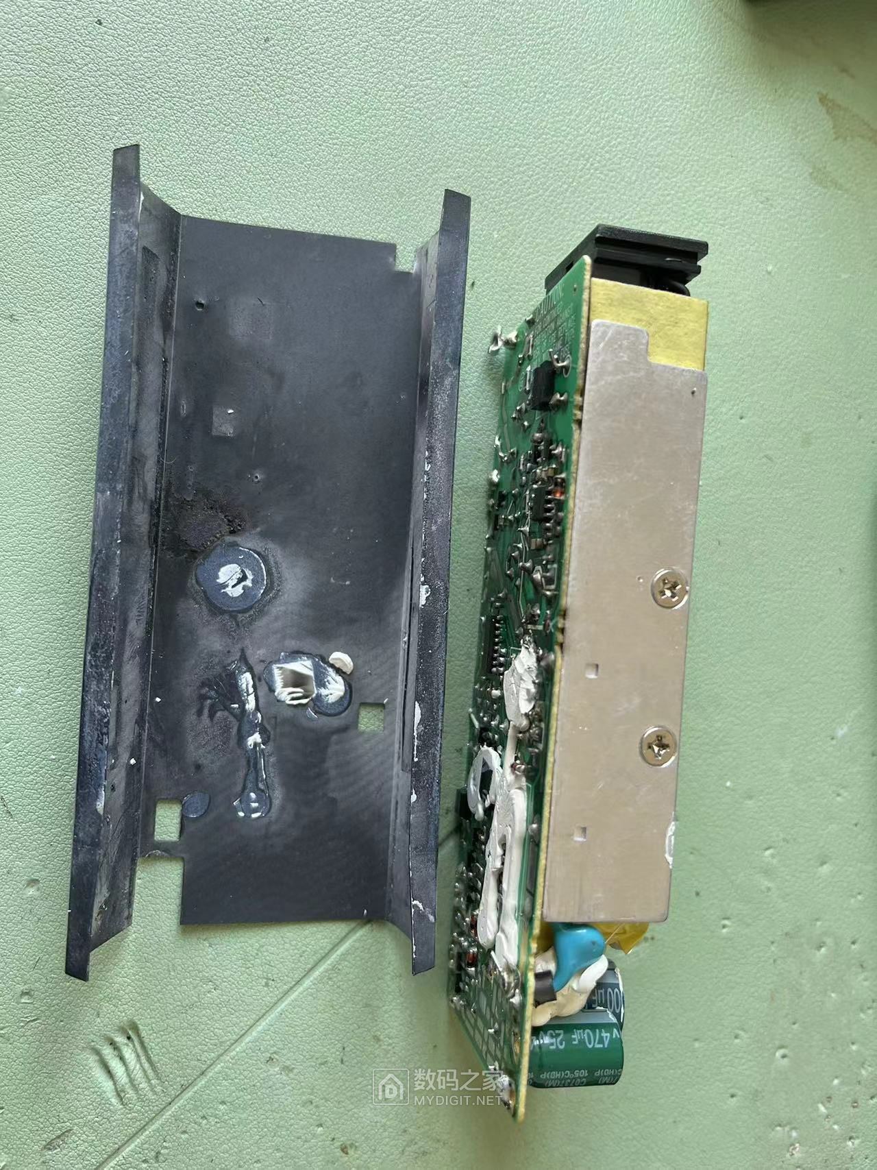

年前拆开之后就没粘回去,想着修好再说。奈何一直放着没修,这次找东西又看到了它。
惠普 19V 4.74A的电源。
拆开后就一股子味道,壳子上一层炸黑的痕迹。

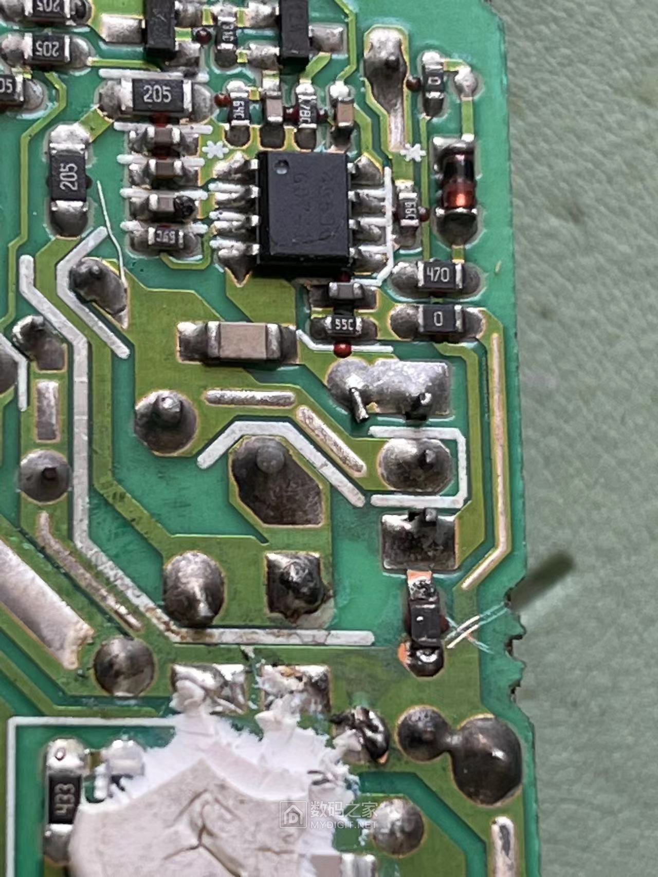

打个X的这个小电阻烧了。洗干净也看不到字,好像是上面一层都烧没了。
测量发现 烧的电阻对应的 K3568 管子也完全短路。旁边还有个0.24欧的电阻也烧了。
桥也短路了。拆掉桥,板子上暂时没有明显短路的地方。
翻出零件盒,之前拆了那么多零件,却找不到一样的代替。
只找到一个桥还能代替下。电阻和管子 都没有一样的。

发表于 2023-3-9 17:25:52 | 显示全部楼层
K3568 管子也完全短路。旁边还有个0.24欧的电阻也烧了,说明电源初级部分有严重短路。替换好元件后应当先串联大灯泡再检测,有可能高频变压器都有故障

发表于 2023-3-9 17:32:41 | 显示全部楼层
更换好元器件,最好用带保护的直流源加压调试,最后在通家用交流电!

发表于 2023-3-9 17:43:46 | 显示全部楼层
查查那个烧毁的电阻连着的8脚芯片是否正常。

这种就不要想着修了,闲鱼买个差不多参数相同的剪线电源,把插头换上去就得了。

场管与整流都烧了,前级不知道烧了多少了,这样的板子有时间练练手可以,真修起来前级太多东西要测试了。
