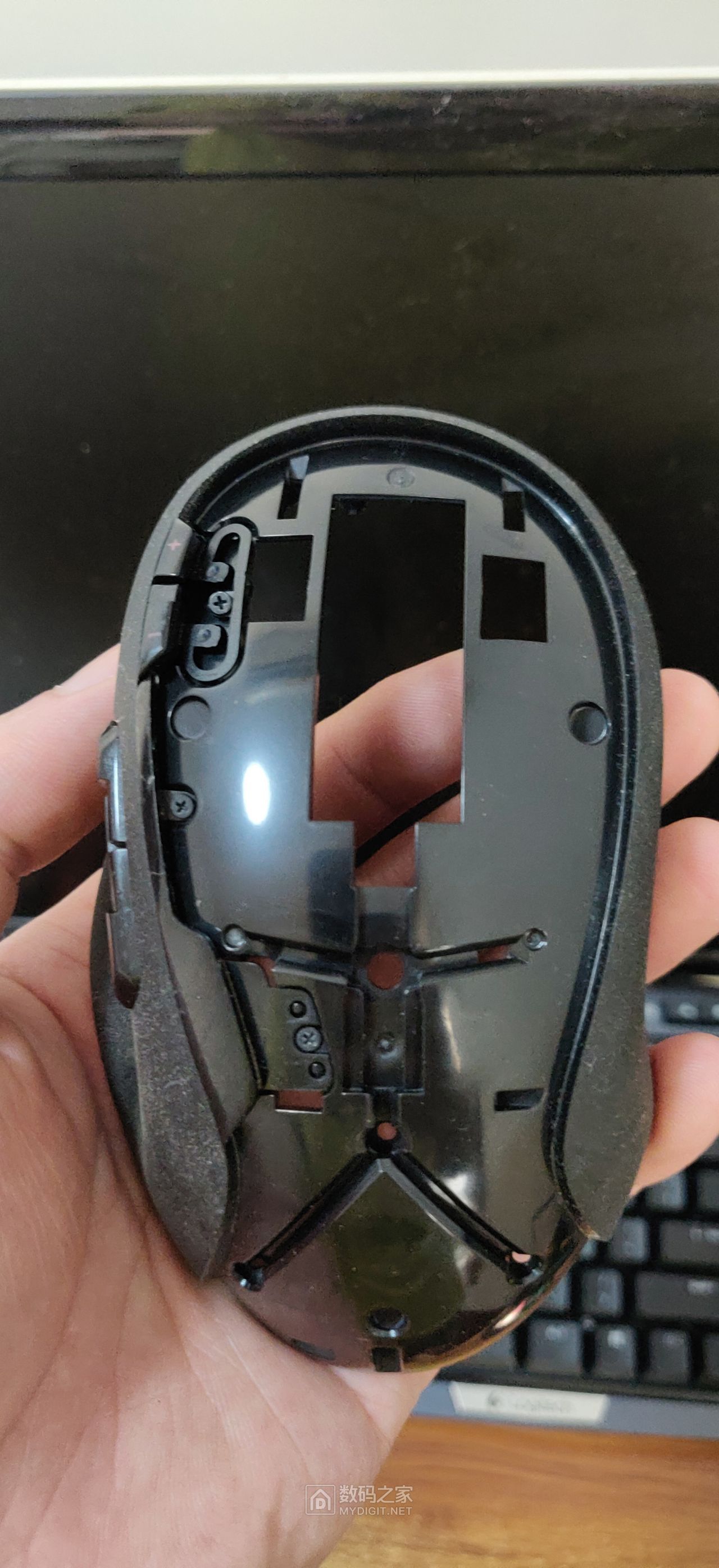

这鼠标,G字都磨没了

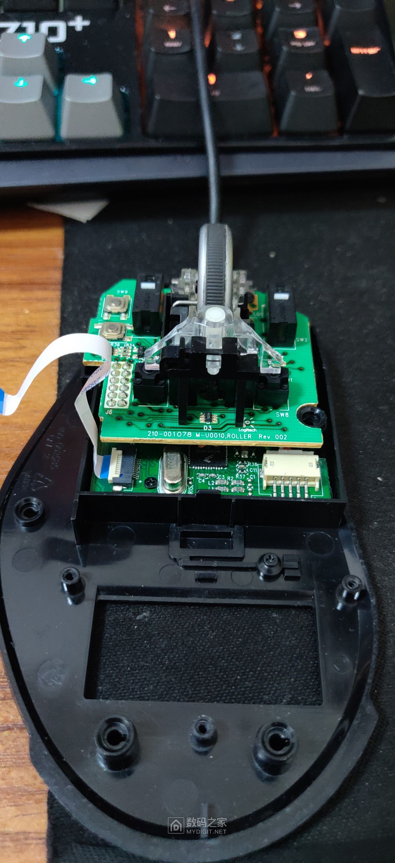

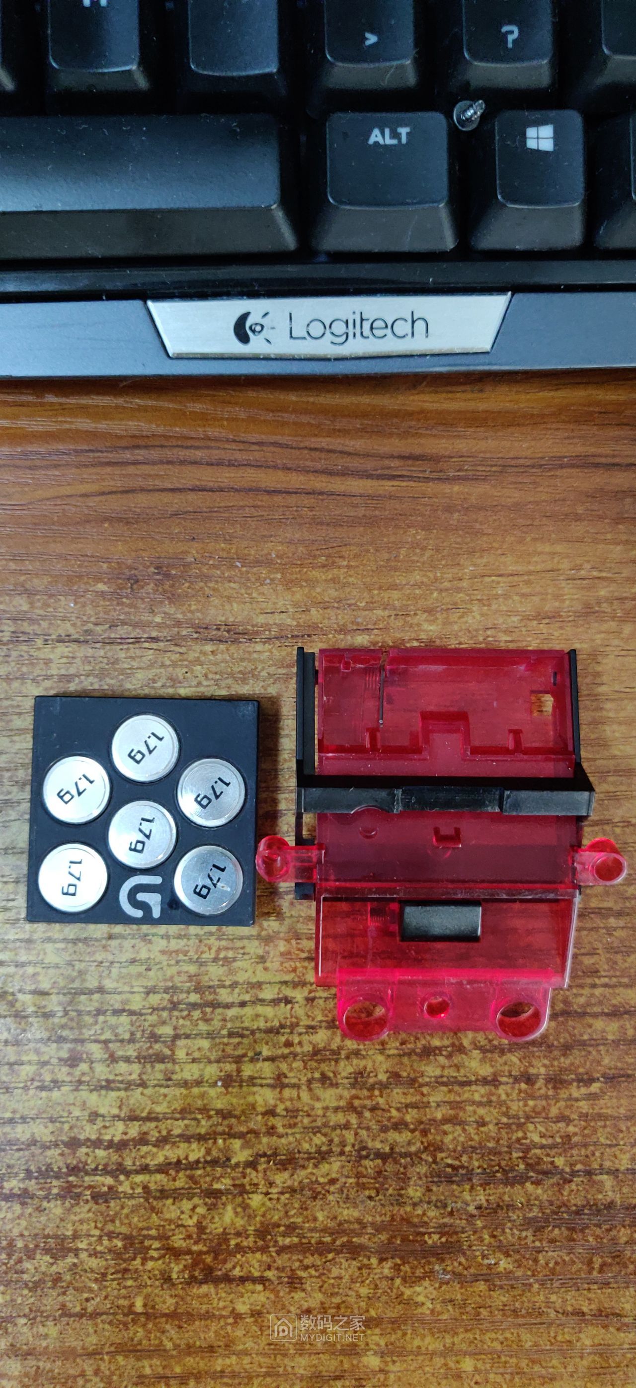

拆开,很大一个配重仓
拆掉配重仓

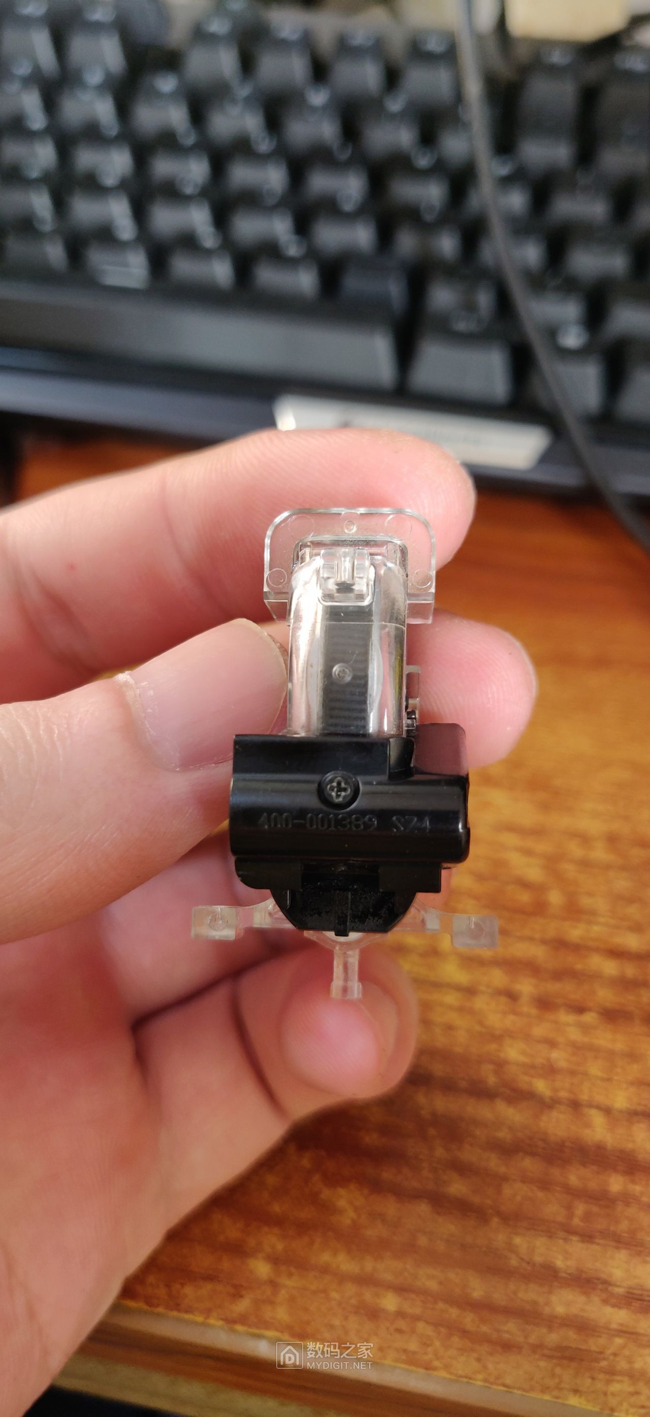

这有条插销,要拔下来才能拿出滚轮模块

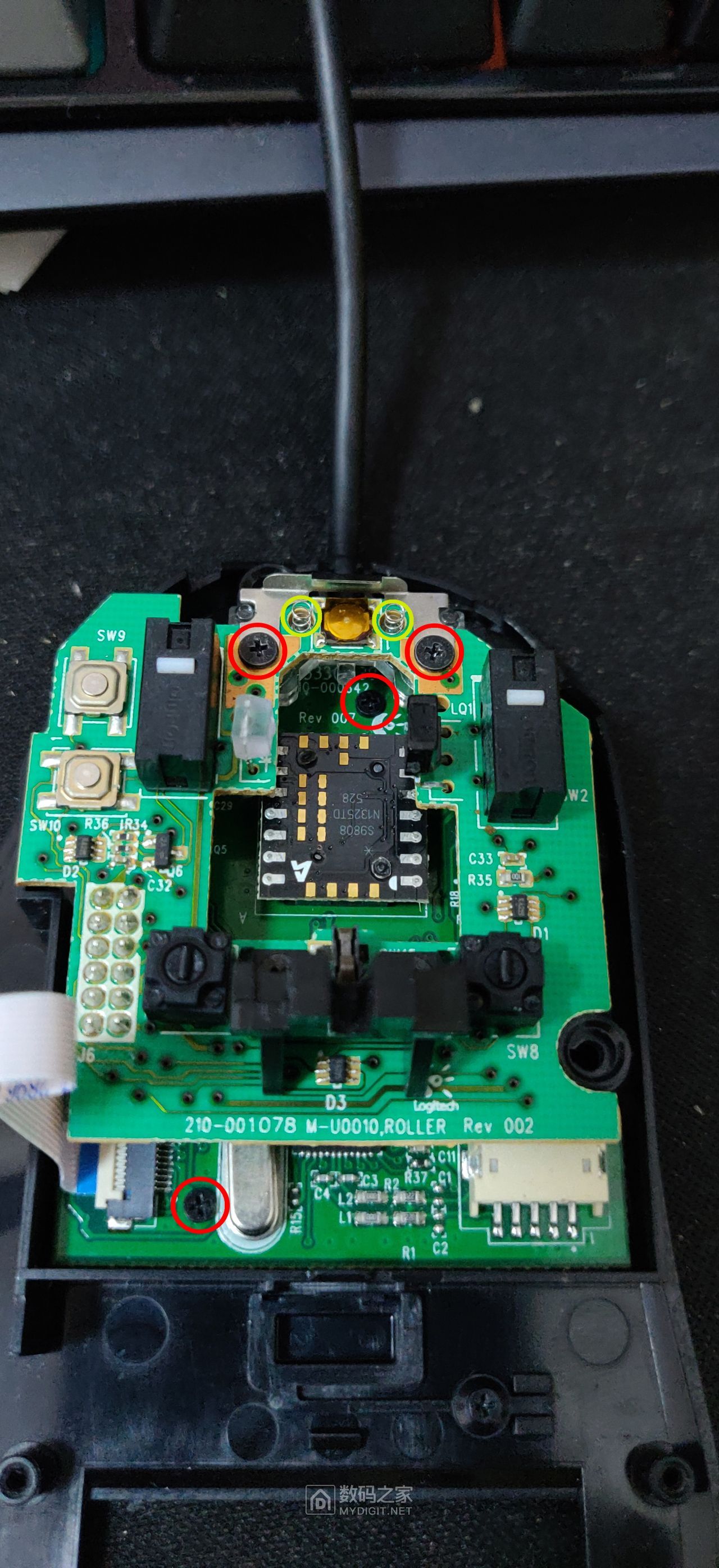

红圈的是螺丝,黄圈的是弹簧,记得别弄掉了

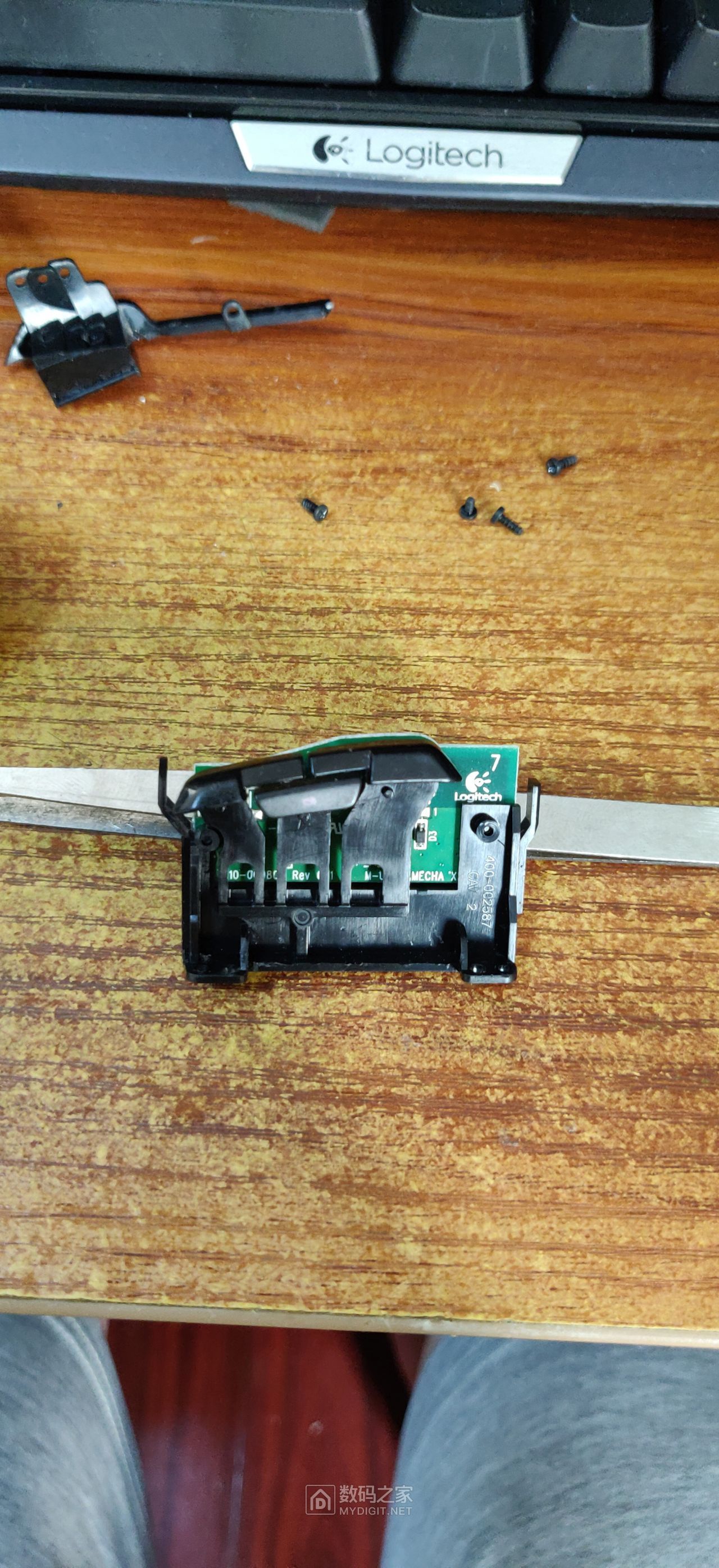

这里还有两颗螺丝,固定滚轮支架的

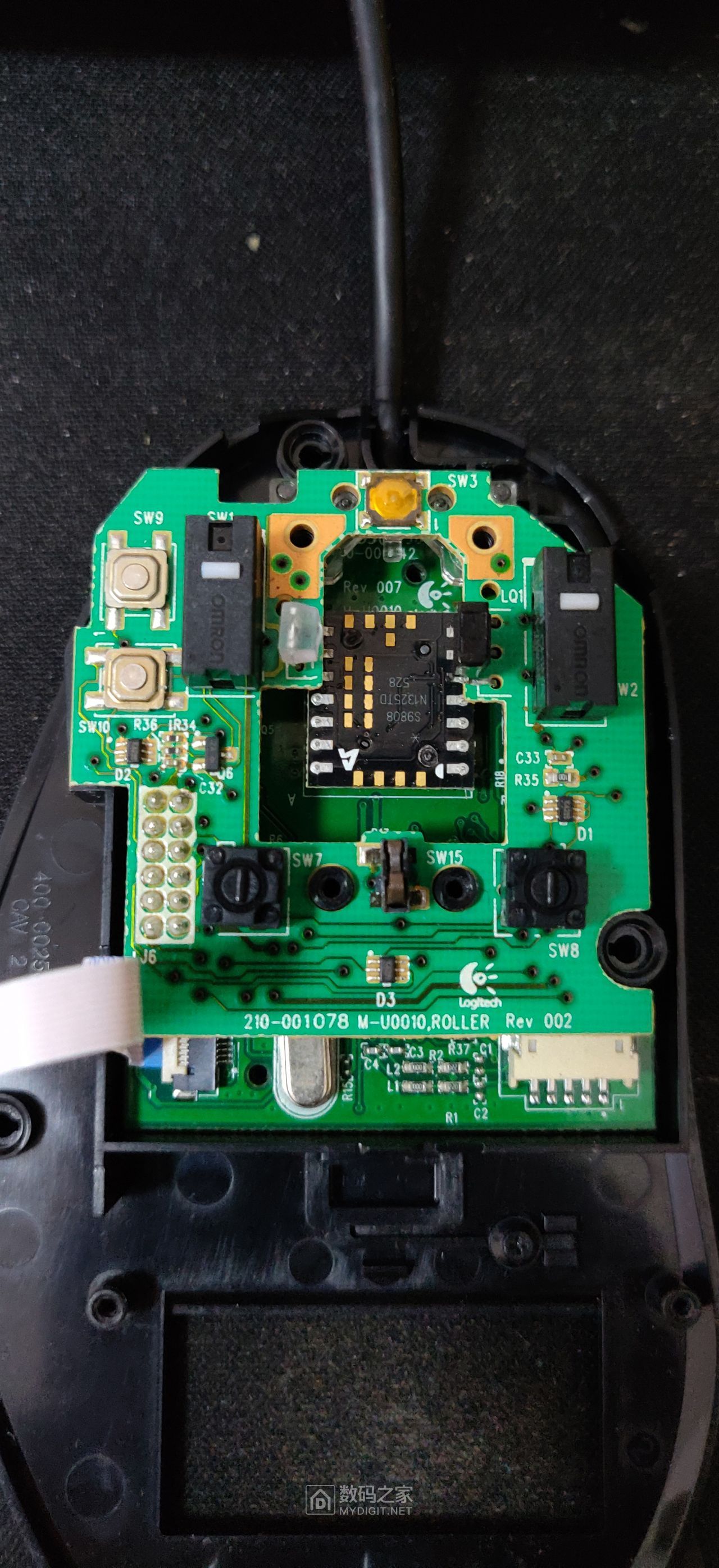

拆掉全部螺丝就可以用镊子之类的把主板慢慢撬出来了
这里还有个塑料支架,用来顶着滚轮弹簧
欧姆龙的7n微动

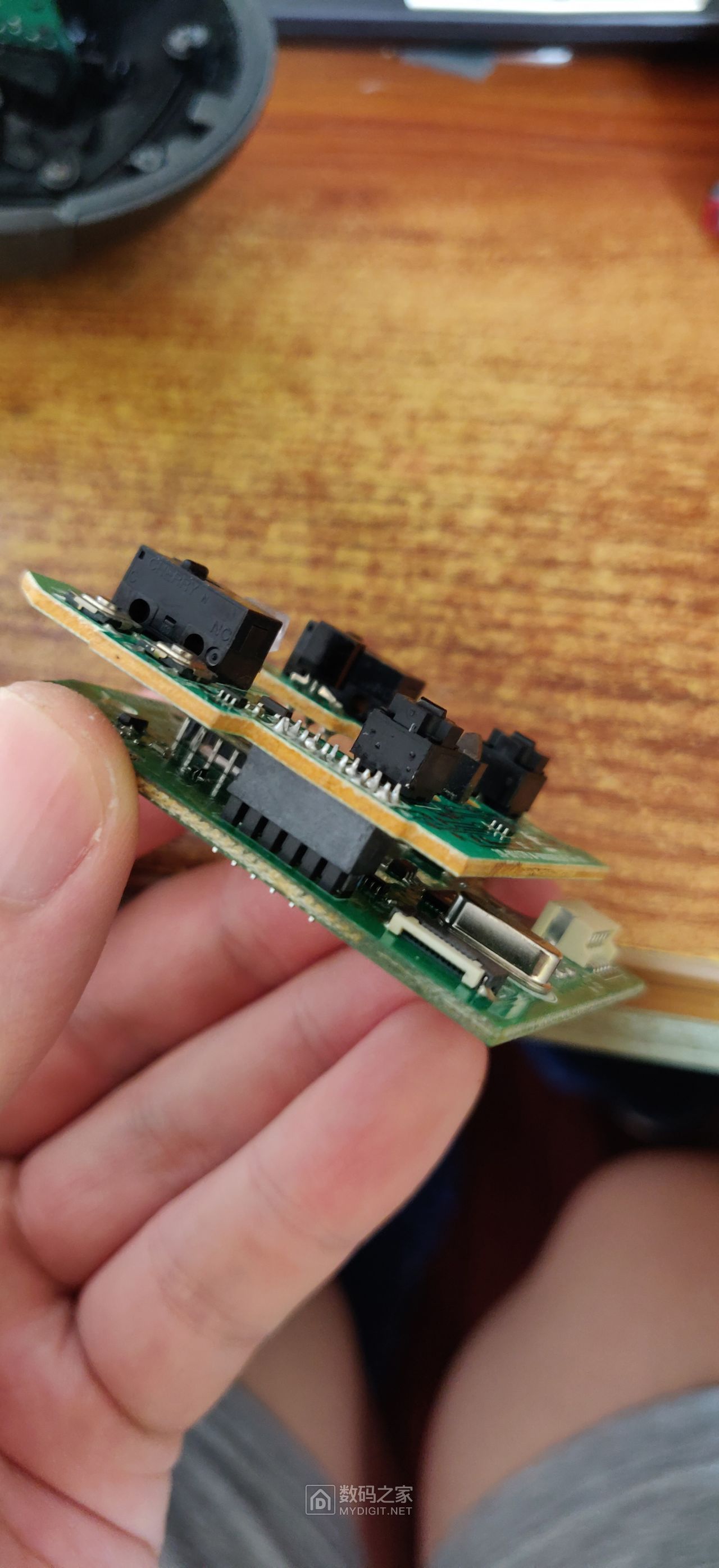

两块主板的连接插针,焊死的
换微动得先把主板给焊出来

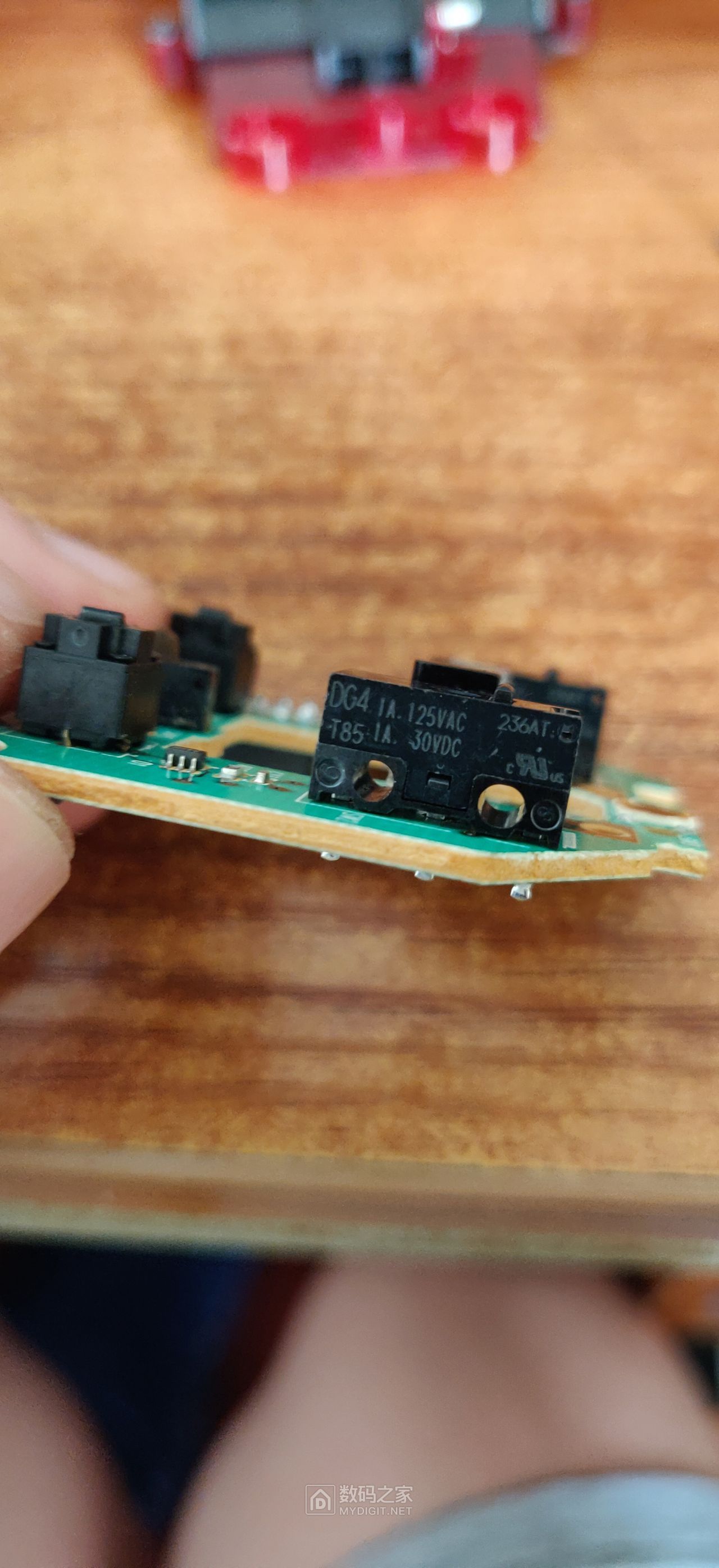

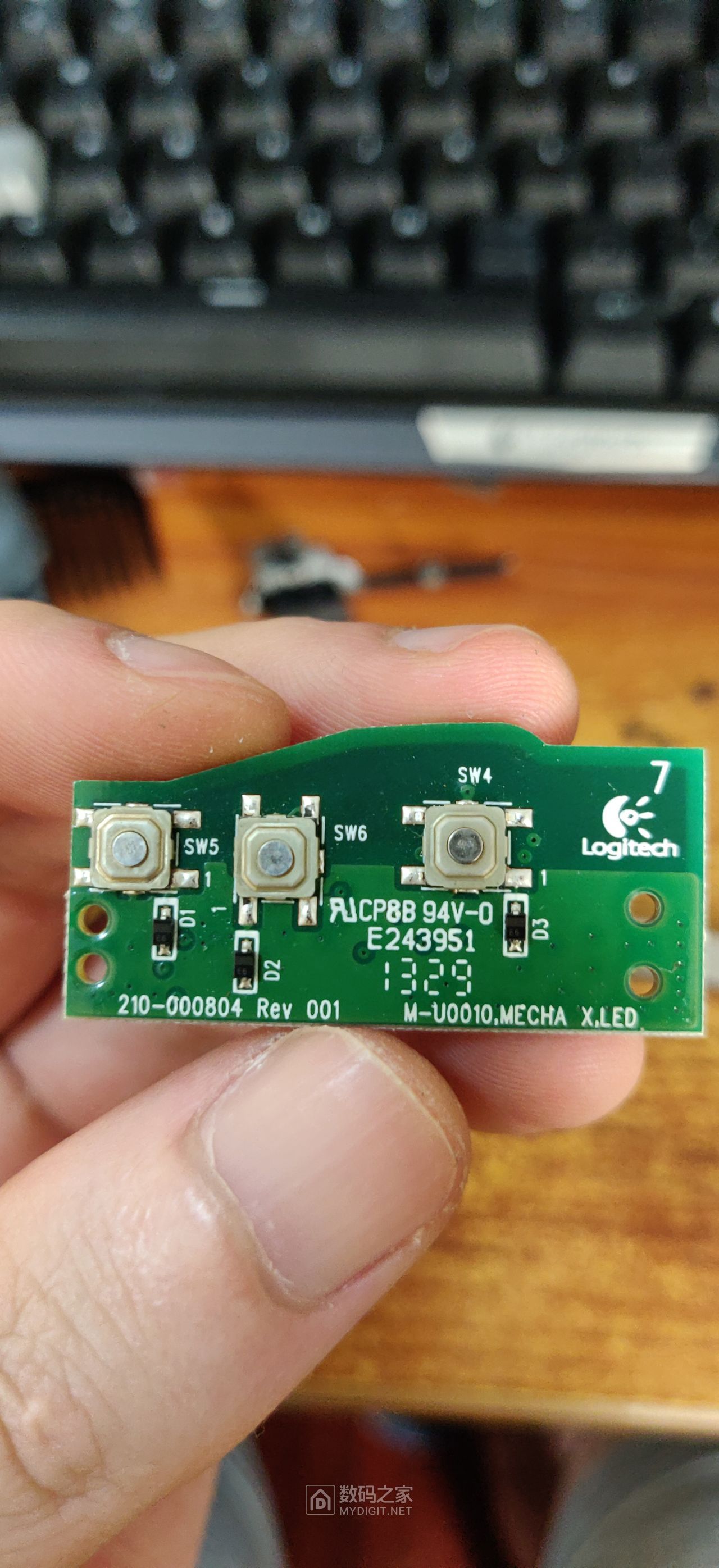

正面
两个黑色轻触开关是鼠标滚轮控制左右翻页的
中间的拨动开关不知道有啥用
下面黄色的轻触贴片开关是鼠标中键
至于微动大家都认识了吧~~~

另一面,只有一点电阻电容和光学镜头

樱桃DG4 t85(这货手感比较接近欧姆龙的7n)

换上排针/座的2块主板

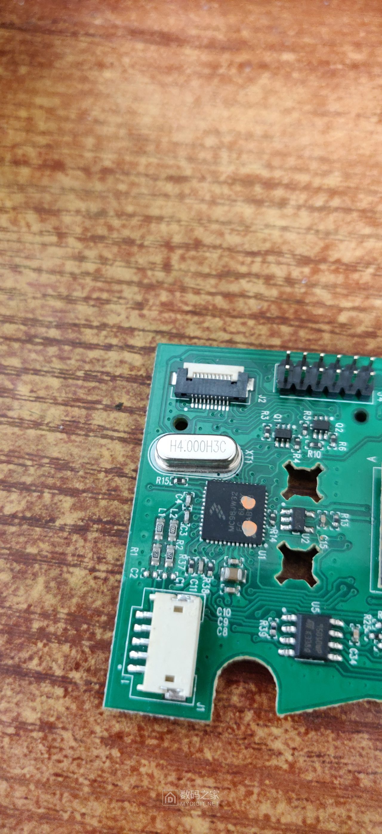

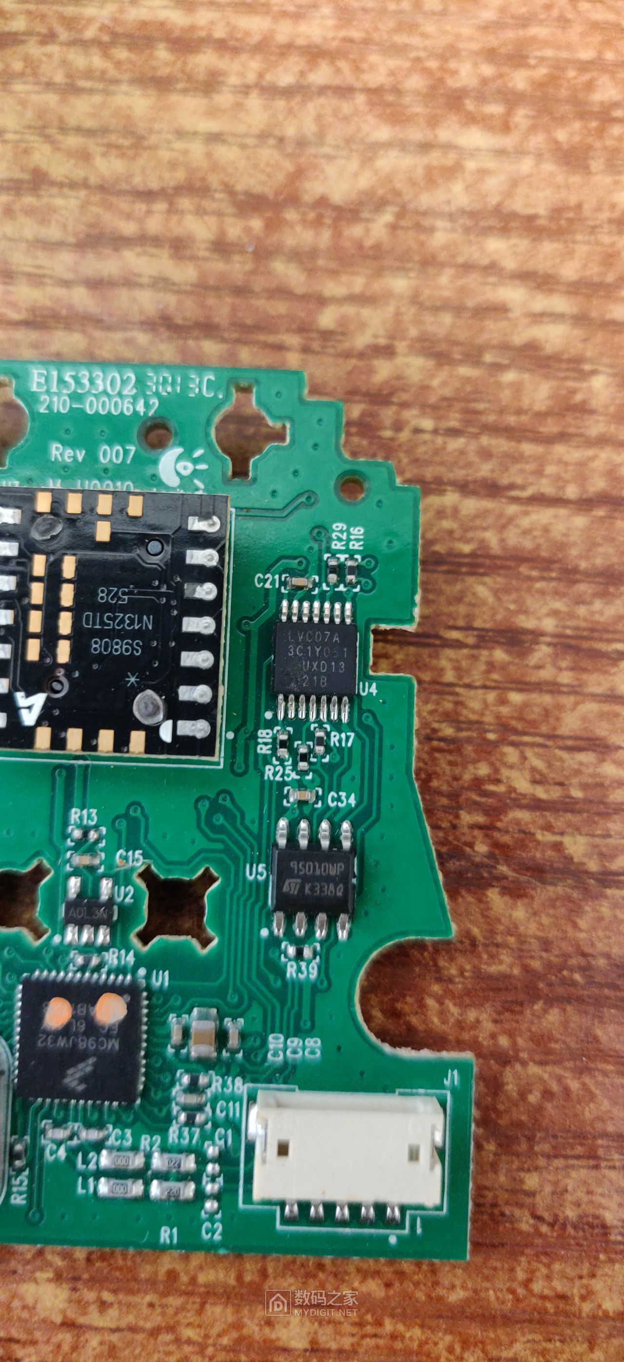

主控是飞思卡尔mc98jw32,据说主频有40M
下面的是安华高A9808激光引擎(貌似安华高9800之后就不搞激光引擎了).
其实现在激光鼠标相对普通光电鼠标也没多少优势了,还挑鼠标垫.人家光电鼠标还能随便艹..........
换中键
下面白色的是红外发射二极管
黑色是接收二极管
换上樱桃微动
完成

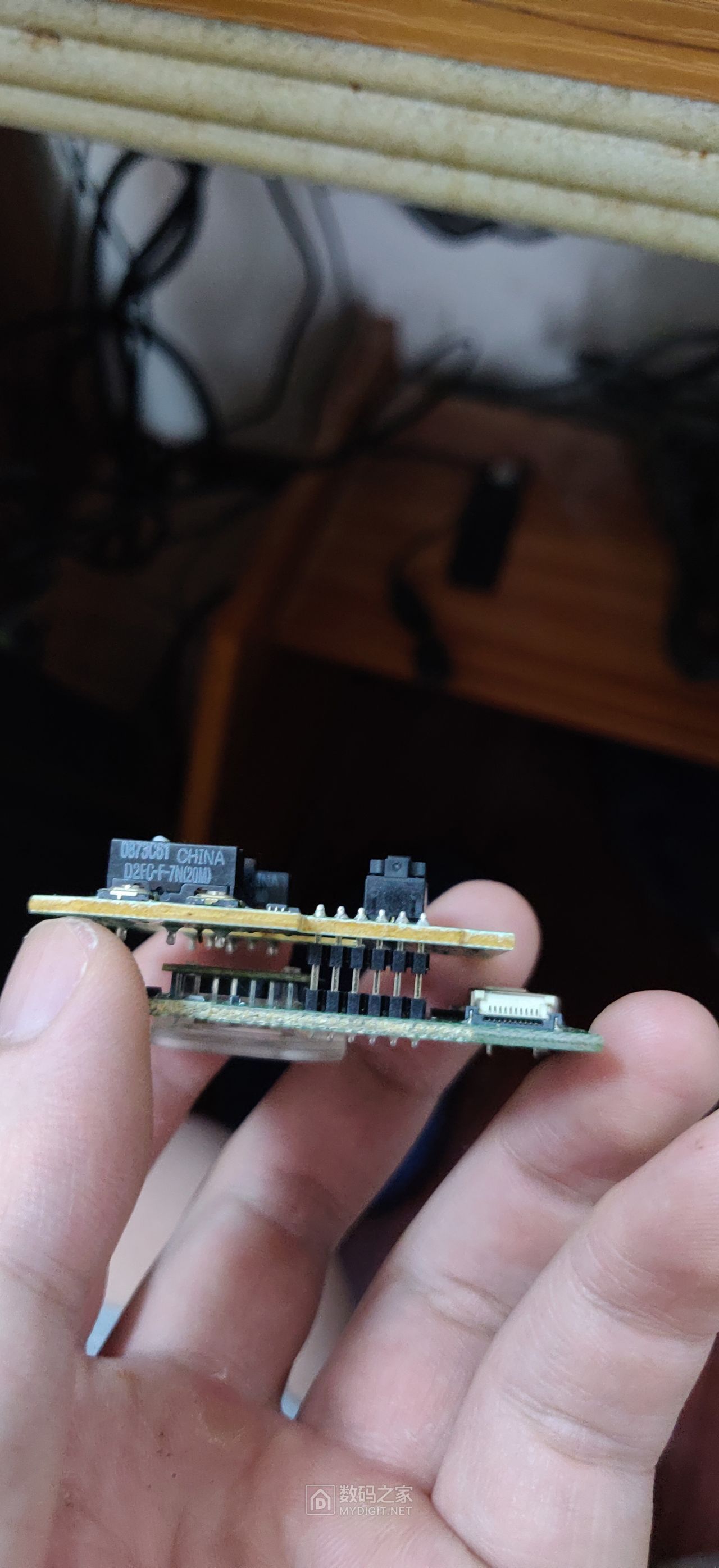

2块主板连接起来的样子
2块主板可简单分离以后换微动就方便很多了
4m晶振,还是歪的:huffy:
lvco7a激光引擎驱动芯片.网上找不到资料
st95010wp 2k的eeprom(抠门,用点大容量的会死?).官方驱动中的自定义dpi设置可存在里面

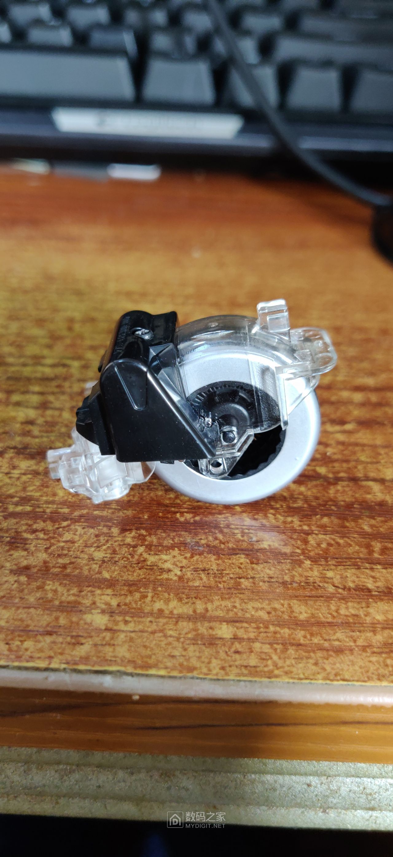

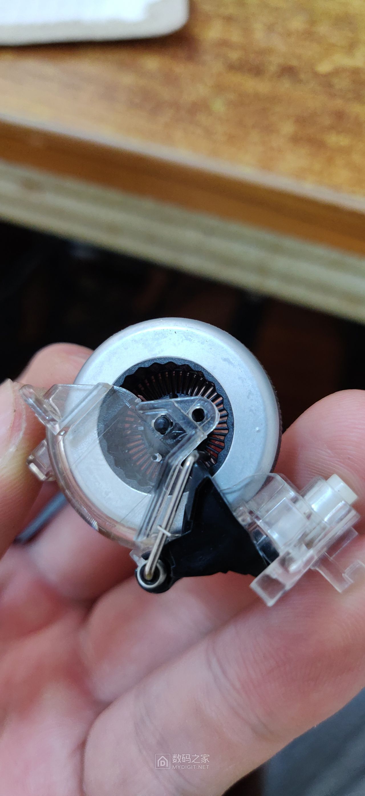

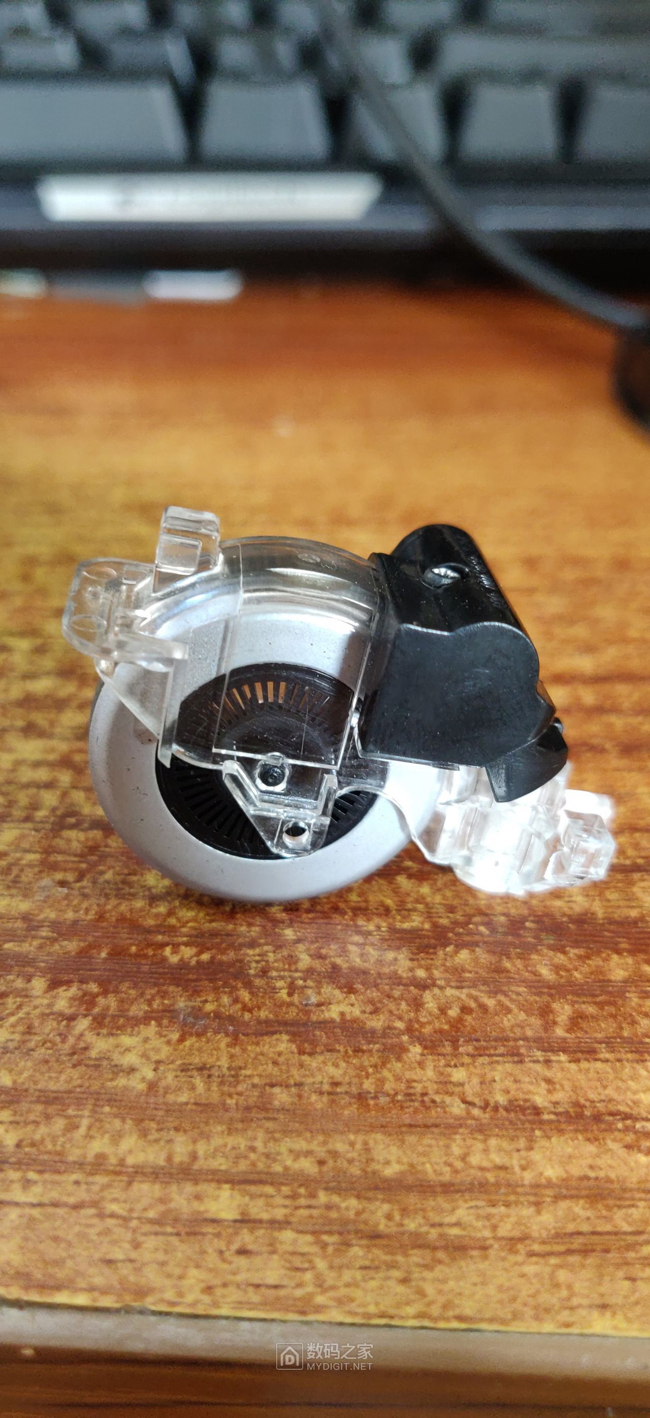

滚轮是不是很像摩托车前轮?
另一边
这里有颗螺丝
这里还有个卡扣
把保护盖拆掉就能看到一条粗钢丝,刻度感就是它带来的
另外一面也有弹簧
按一下模式切换按钮钢丝移出沟槽就是无阻尼模式(官方把这个叫啥名字了?)
按键其实就是圆珠笔的结构
里面和圆珠笔一模一样

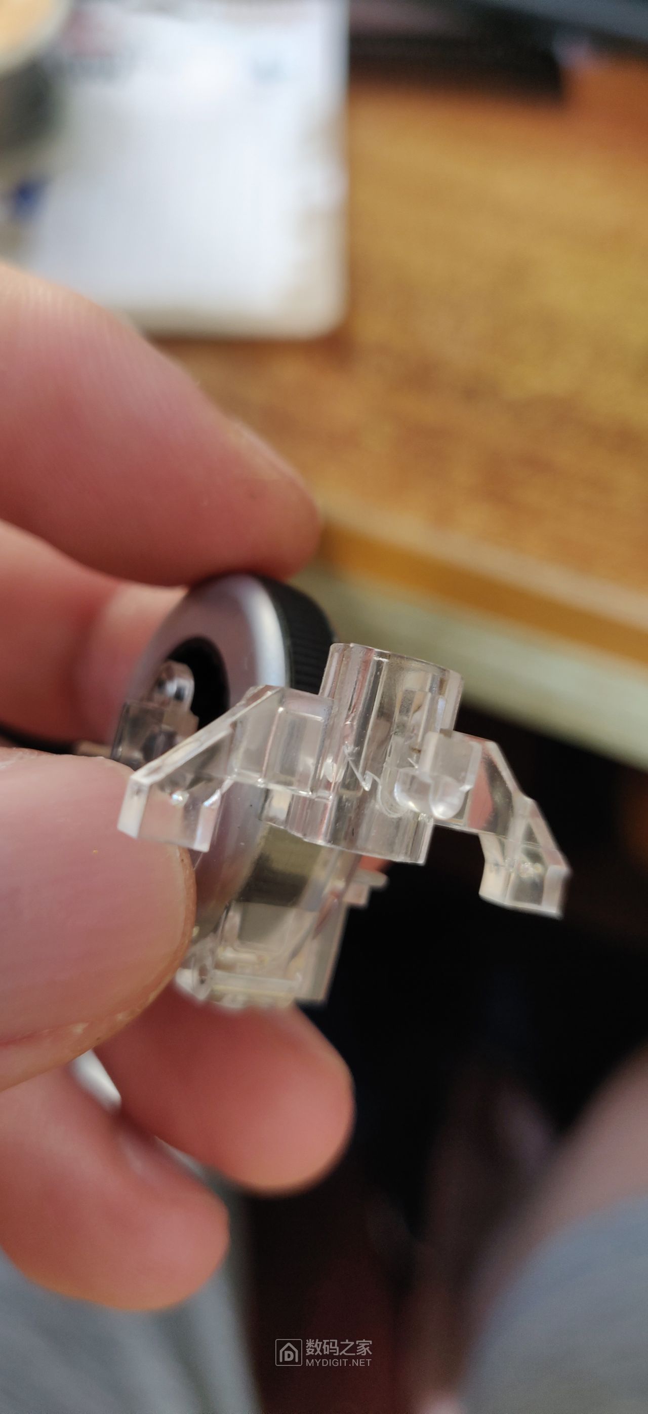

滚轮正面能看到有不少光栅
可惜是光栅太密,和刻度不搭配
里面还有加强筋

更换微动根本不需要分离2层PCB,烙铁头伸进缝隙直接焊接即可.
