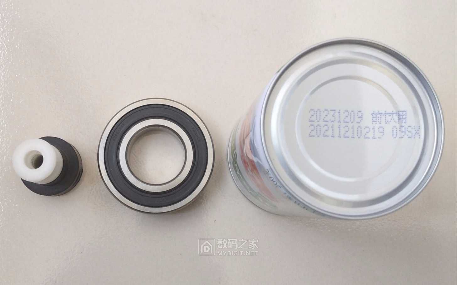

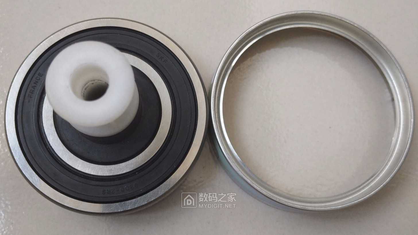

手里有几件常见的东西DIY了个焊锡丝架。一个旧的6206轴承,一个八宝粥空罐,一个橡胶固定支架。

轴承轻轻一碰就转,反正我是不习惯这样的,稍微能转最好。
发表于 2023-3-15 17:05:27 | 显示全部楼层
太灵活了,用起来不习惯,我觉得还是稍微有点阻力的好用

八宝粥罐怎么切的

创意不错,就是感觉太灵活了,抽一圈会退下两圈来。

要增加一点阻尼感才好用,太丝滑不好。

采用平面轴承应该更好些。

轴承太灵活了,加点阻尼好些。

撬开轴承封盖,加满相对稠的黄油进去,阻尼好。
