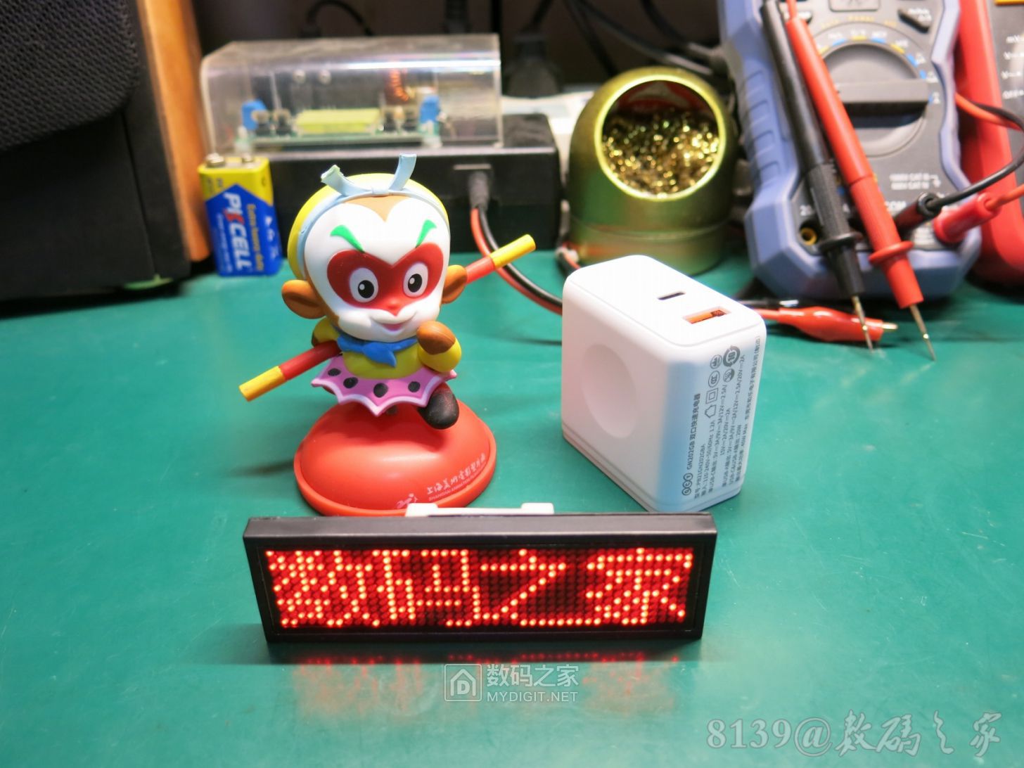

前些日子坛友@ouyangyuye 问我要不要上QCY GN202GB氮化镓充电头的车,因为自己手里氮化镓的充电头已经有好几个了,当时就没上车。后来在论坛数码值得买版块又看到了这个车,打开宝贝页面之后看了一下商品介绍以及评论,觉得这车应该还行,于是各种优惠券+红包之类的抵扣之后,到手24块钱左右1个。氮化镓的充电头一般来说都是1块钱1W,40W的只要24块钱,而且还是双口的,这个价已经很不错了。

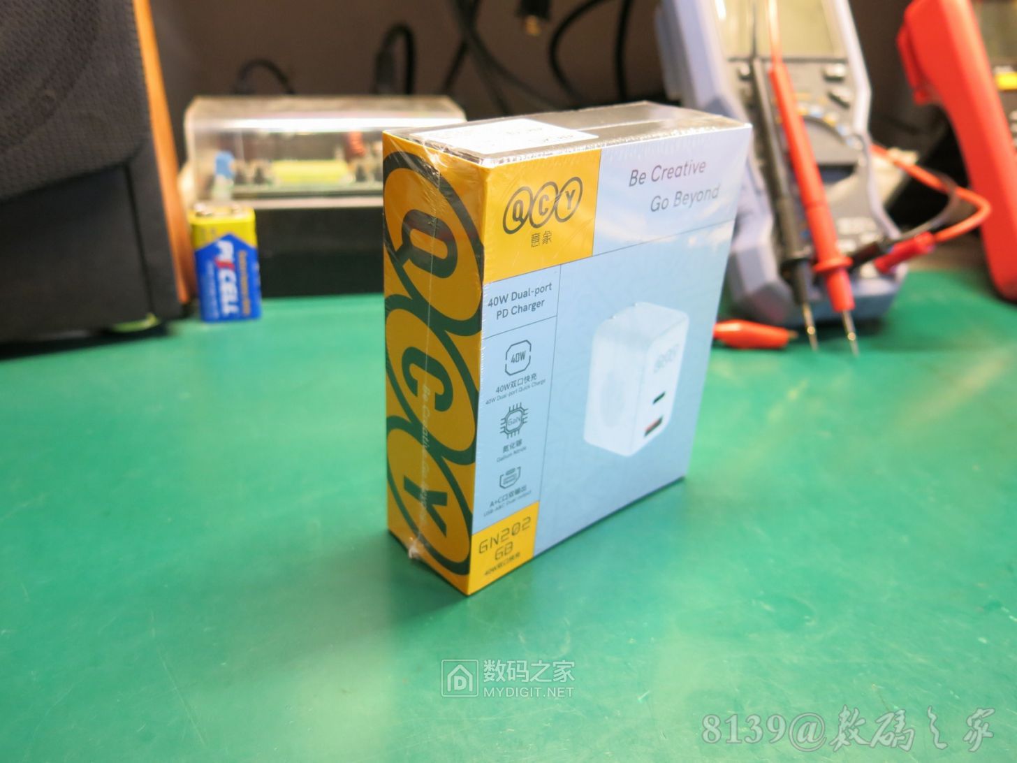

充电头的包装比较精美,银黄两色搭配的盒子比较耐看
QCY,我合计着这玩意是叫芹菜叶?,意象才是它的牌子,这个厂家做蓝牙无线耳机比较多,之前还没见过它家的充电头
规格参数以及说明
盒子里就这些东西
充电头的外壳是磨砂的,两侧有凹坑方便插拔;1C1A的双口输出,按厂家的说法,每个口单独输出的话都支持40W的功率;如果两个口同时输出,合计最大输出20W(后面有测试)
国标的折叠插脚
C口或A口最大都支持20V2A@40W的单独输出
充电头的重量还可以,有点分量

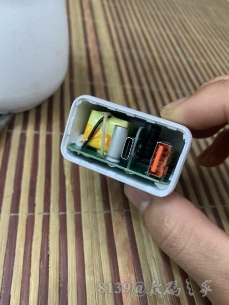

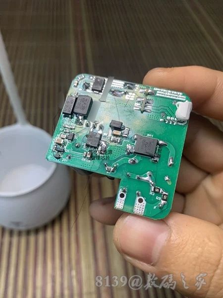

网上找到了这个充电头的拆机图,这里借用一下,就不重复造轮子了,在此对原作者表示感谢

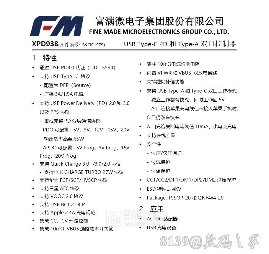

C口的小板上有一颗富满的XPD938B,双端口的快充控制器
XPD938B的规格摘要

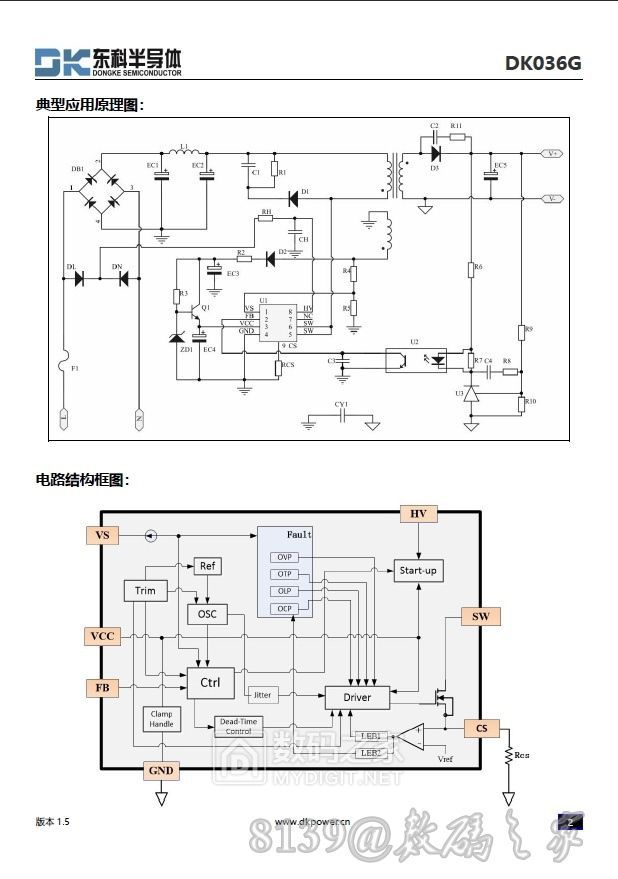

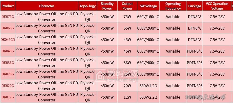

板子背面中间靠下的那颗方形的IC就是东科的DK036G氮化镓功率IC
DK036G的规格摘要
东科官网上的DK0XXG系列氮化镓IC的规格对比表,DK036G官方推荐的输出功率是36W,意象给做成了40W,属于“超频”使用了
