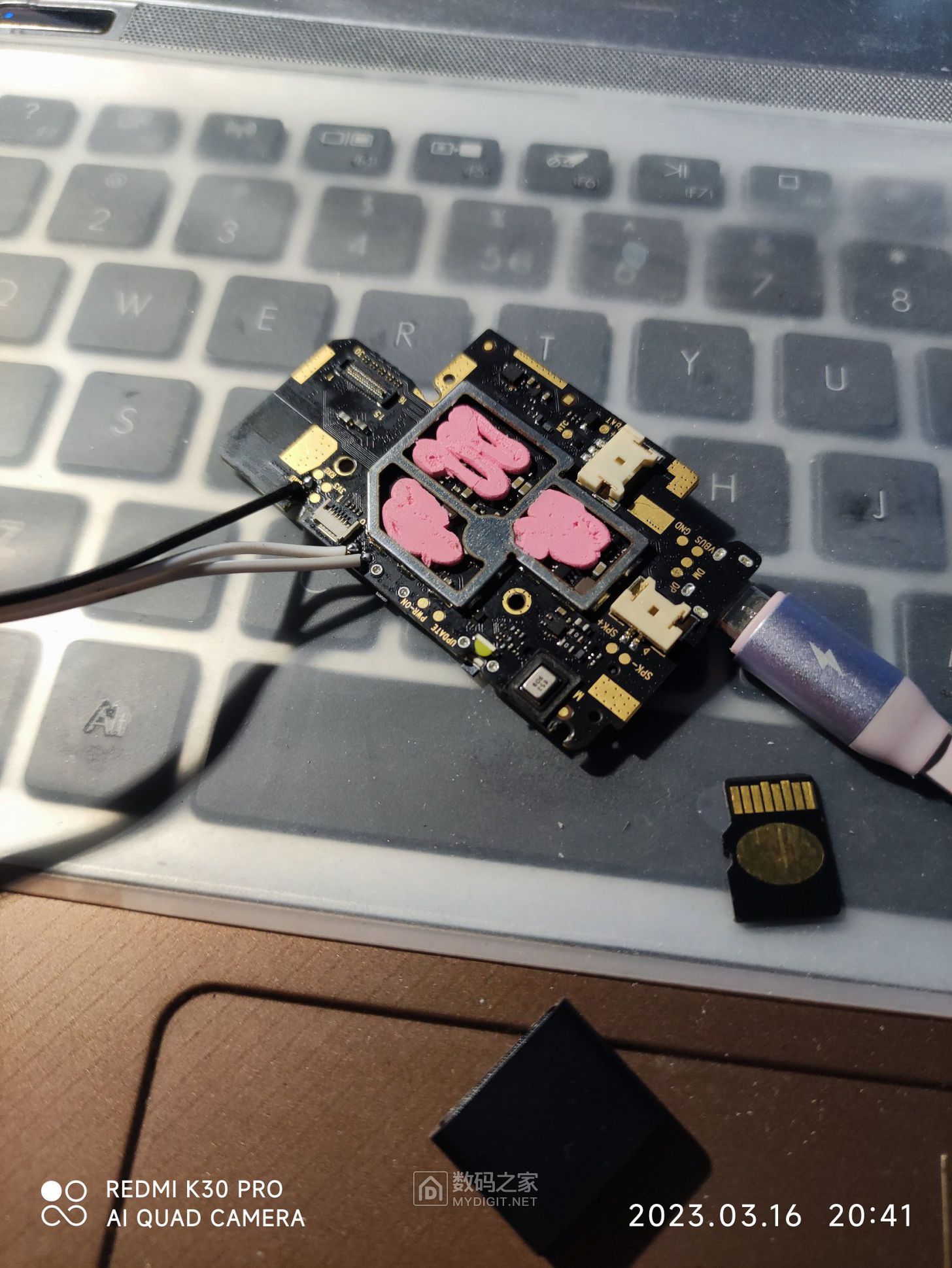

70迈智能记录仪2插电绿灯常亮,有开机铃声,但WIFI打不开,应该是没有完全进入系统,用售后的卡刷包试了没啥反应,存储器用的是华邦25N512GVE1G
用串口打印了开机时的信息如下:
发表于 2023-3-16 21:52:34 | 显示全部楼层
libaacsbrenc.so文件坏了。如果刷成功,应该是emmc坏块了
 楼主| 发表于 2023-3-17 06:06:19 来自手机浏览器 | 显示全部楼层
看来又是中了70迈的通病
发表于 2023-3-20 12:39:28 来自手机浏览器 | 显示全部楼层
如果是EMMC芯片坏了,可以试试用winhex备份EMMC,然后找一个新的字库写入回去,如果没有验证的话,可以直接开机了,理论上可以的

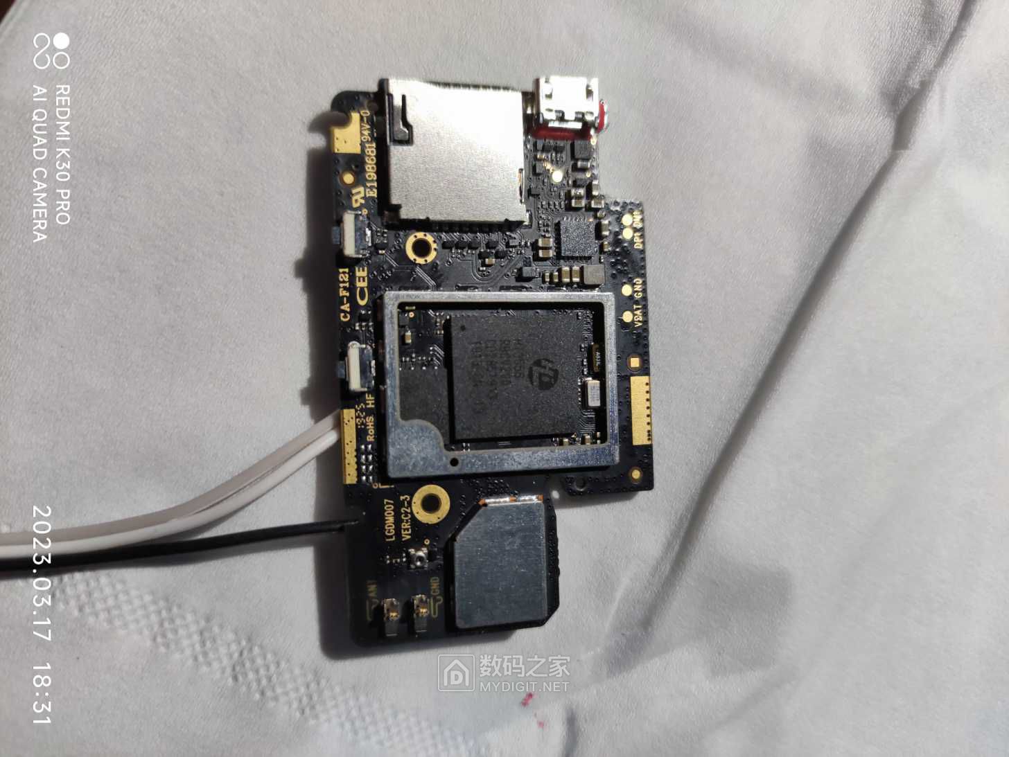

 楼主| 发表于 2023-3-20 12:51:01 来自手机浏览器 | 显示全部楼层
360安仔 发表于 2023-3-20 12:39
如果是EMMC芯片坏了,可以试试用winhex备份EMMC,然后找一个新的字库写入回去,如果没有验证的话,可以直接 ...
存储器用的是华邦的25n512,我用编程器备份了原闪存,写到新的闪存中直接直没反应了(原来还能进一半系统的)
发表于 2023-3-20 13:43:13 来自手机浏览器 | 显示全部楼层
261307853 发表于 2023-3-20 12:51
存储器用的是华邦的25n512,我用编程器备份了原闪存,写到新的闪存中直接直没反应了(原来还能进一 ...
你确定写进去了?校验过了? 备份的文件没问题? 这个有时候接触不良或者是飞线问题,导致读取失败或者是写入不了
 楼主| 发表于 2023-3-20 14:42:13 来自手机浏览器 | 显示全部楼层
360安仔 发表于 2023-3-20 13:43
你确定写进去了?校验过了? 备份的文件没问题? 这个有时候接触不良或者是飞线问题,导致读取失败或者是写 ...
读取成功,校验也通过了,然后才备份的。但写进去就没用了。
