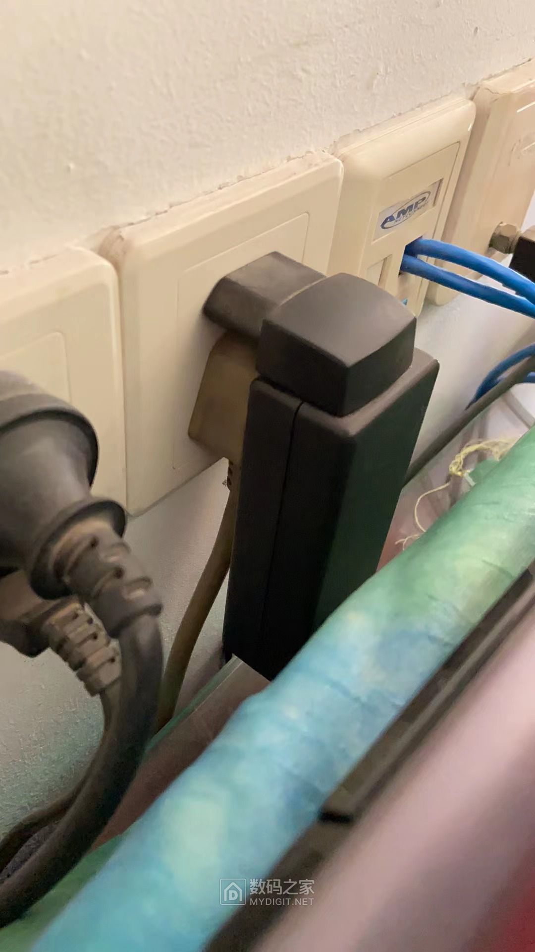

勤勤恳恳工作了10年的路由器电源挂了,开始的时候半死不活的,差点以为是路由器挂了,后来才发现是电源带载能力不行了。
由于使用的位置近乎量身订造,直接换一个电源是插不进去的。

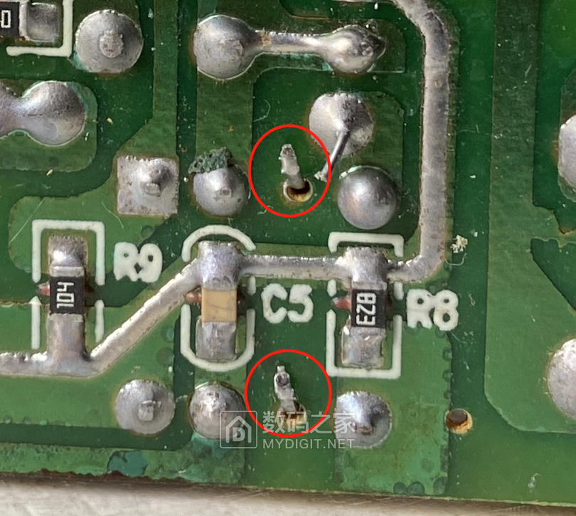

本来打算修一下,可是一个奇葩的2269DP只用了6只脚,暂时没有了头绪。

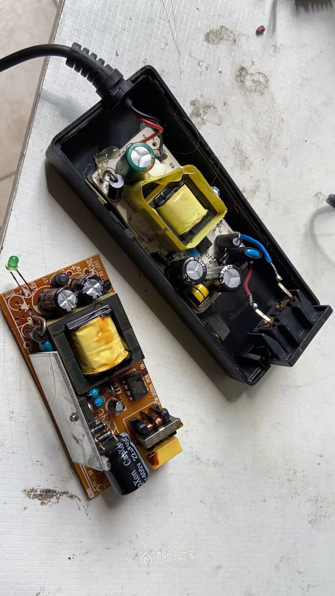

正好手里有多余的电源,干脆就换芯处理吧。
原来的电源是12V2A(超配的),现在的12V1A也符合路由器的要求。
装好后壳子上下开几个孔改善散热,应该可以再战10年。
位置是量身的,插不下其他形状的电源了。

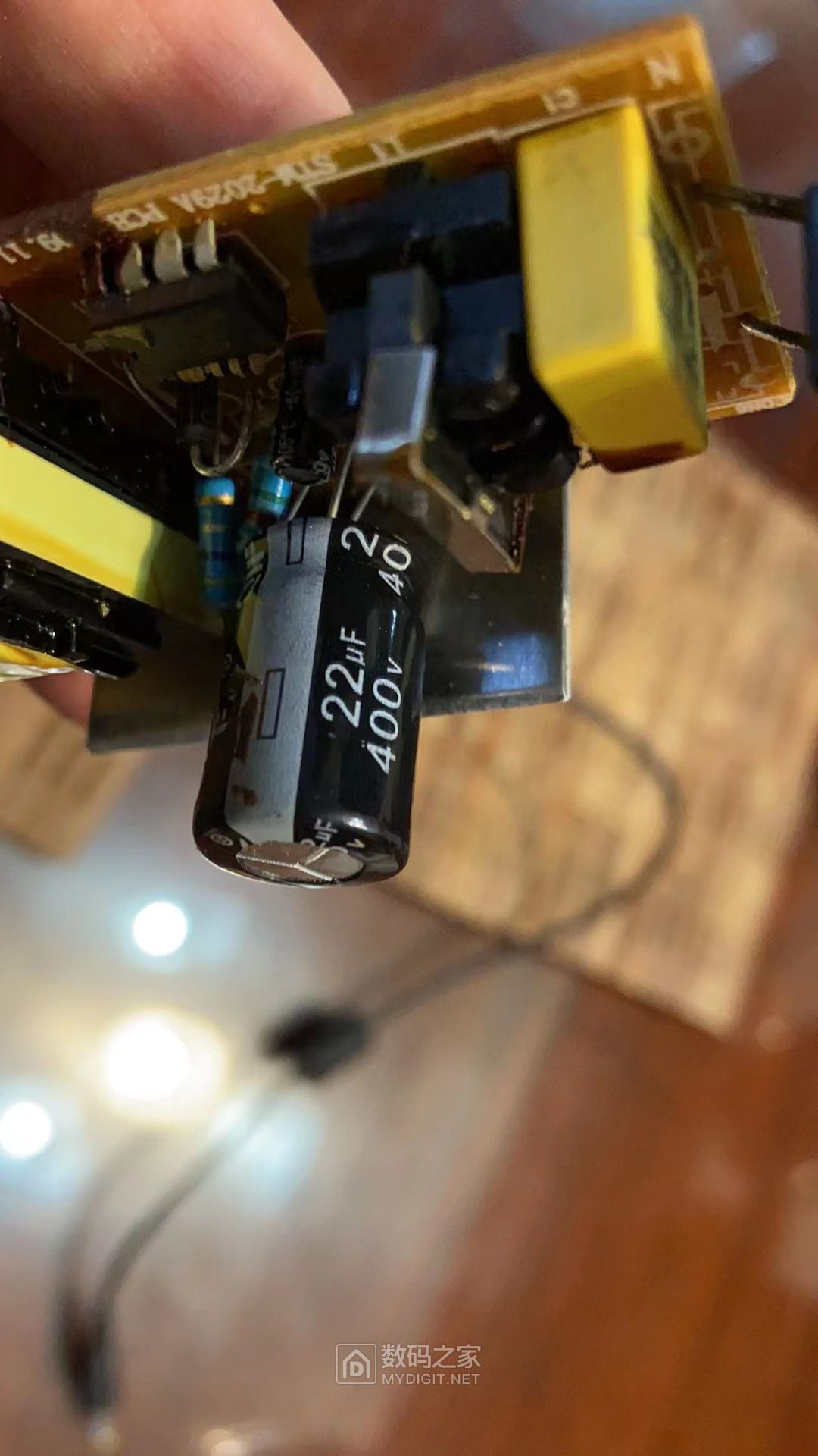

高压电容怀孕了,换了一个还是没起来
奇葩的2269DP应用,2,6脚没接。懒得查了。
换芯吧

发表于 2023-3-17 08:39:46 | 显示全部楼层
芯片供电的小电容也容易出现电源代载能力下降也要换掉

发表于 2023-3-17 09:10:26 | 显示全部楼层
这种替代方式可行,就是要注意散热,只要环境干燥,可以考虑外壳上下开窗,以利于散热。

发表于 2023-3-17 10:57:32 | 显示全部楼层
这应该是2、7脚或者3、6脚吧
