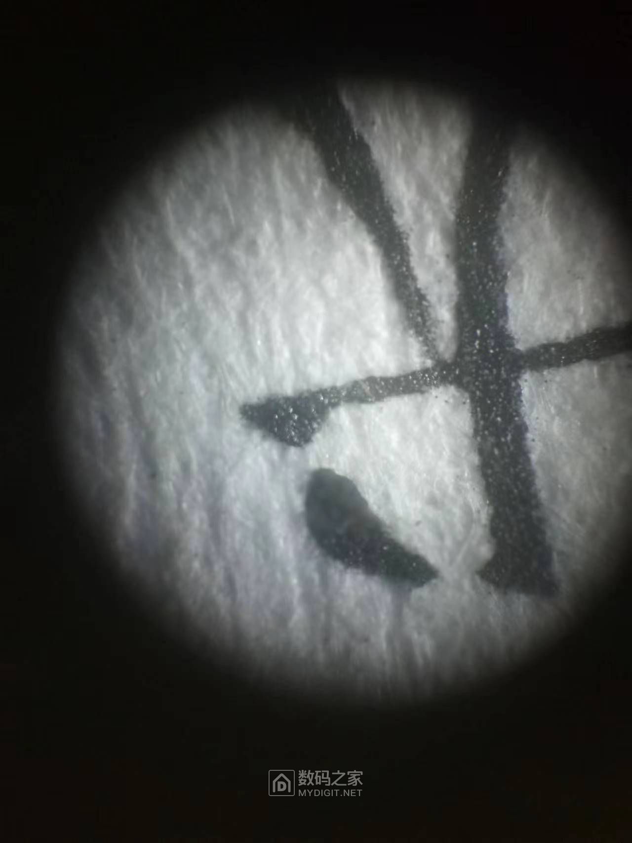

看别人拍的微距大片非常眼馋,咱低成本帝爱歪一套专业拍微距的玩意
https://www.mydigit.cn/forum.php ... amp;fromuid=1325797
(出处: 数码之家)
看到这个贴,非常喜欢,不过我啥设备也没有,也想弄一下,正好手头有废弃的监控摄像头,搞起,零成本
就是类似这种,我这有好几个不用的
简单拆解,把镜头拆出来,就光要镜头即可
把镜头架子两边塑料扣去,用小台灯打光,即可当显微镜用,效果挺好,正好镜头可以旋转调焦,让后手机二倍怼上
微距照相机完成
皮子背面应该是超纤,清晰,其实多对对焦能更清楚,用手拿着不大方便
背面真皮
随手一片绿萝叶子,能分辨出气孔
打印纸与打印字体
四色印刷品此处是橙色,其实就是红黄相间喷出来的
电视,没拍到清晰的,手机排列可以直接用眼看,清晰的多

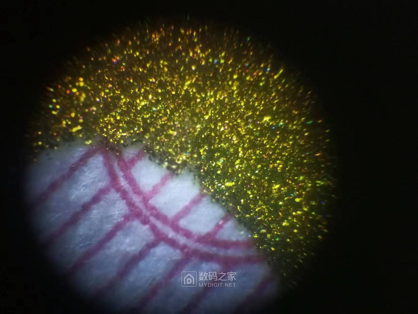

接下来是人民币,跟那个帖子同位置差不多,放大倍数差不多,就是太厚,不好对焦
防伪线部分
最小的字部分
国徽的天安门
随便弄个监控即可,拆出来就能当显微镜,简单好用
