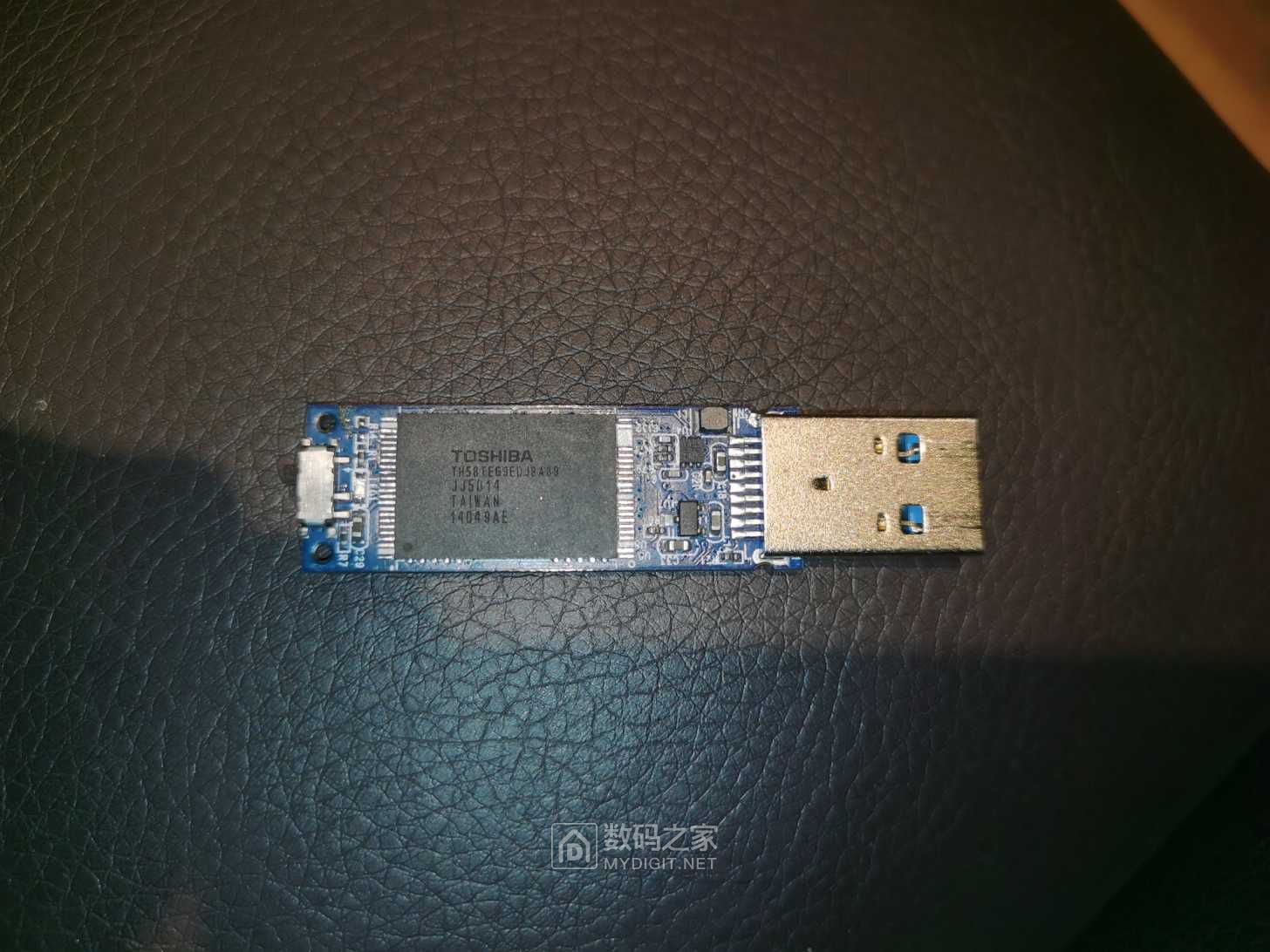

如题所示,从正常的msata固态硬盘上拆的两颗东芝EMLC,903上开不过。Fail! Load FW/info Fail!Write IS Table fail! 错误码177。
看到网上有网友和我的一模一样的板子和闪存,他的ID怎么和我的不一样?已经加焊好几遍了,大佬们帮忙看看。
大家参考一下网友的帖子,帮我分析一下。
https://www.mydigit.cn/forum.php?mod=viewthread&tid=26482&extra=page=1

芯片上的标识 和 你软件识别的不一样啊
发表于 4 天前 | 显示全部楼层
芯片上的标识   和  你软件识别的不一样啊

屁股后面对比,好像有缺配件,看一下软件芯片通道,认的型号是否一样,量产设置是否有问题,换一个量产软件,再不行,903芯片重焊一下,虚焊也有可能,再不行,我也不懂了,板扔垃圾桶吧,已经很久很久不玩了

设置看下,东芝部分颗粒要关闭ddr

尾部的R9  R14都是0欧电阻,试过焊与不焊结果都一样。软件网上能下到的都试过,主控也加焊过。通道识别8个CE都有,就是跟别人的ID不一样。清空也能成功。另外,板子和闪存都是好的上面拆来的。

DDR是关的,不关一开始都不过,尾部开关也在关的状态。我在外面,忘了发设置图,回去补。抱歉

自动识别的就是这个,据说9EDJ和9DDJ是一样的工艺,ID也一样。

操作前,要主界面用F9强力擦除一次,然后重新插拔后按F4量产(推荐开启扫描)
注意VccQ电压
我复制粘贴的别的帖子的回复,
楼主也能试试看换别的固件版本试一试

好的,谢谢!已经开出来了,谢谢你的回复,兄弟。
需要手工选择正确的闪存型号,自动识别的不行.
需要自已手工选择正确的闪存,不能用自动识别的
