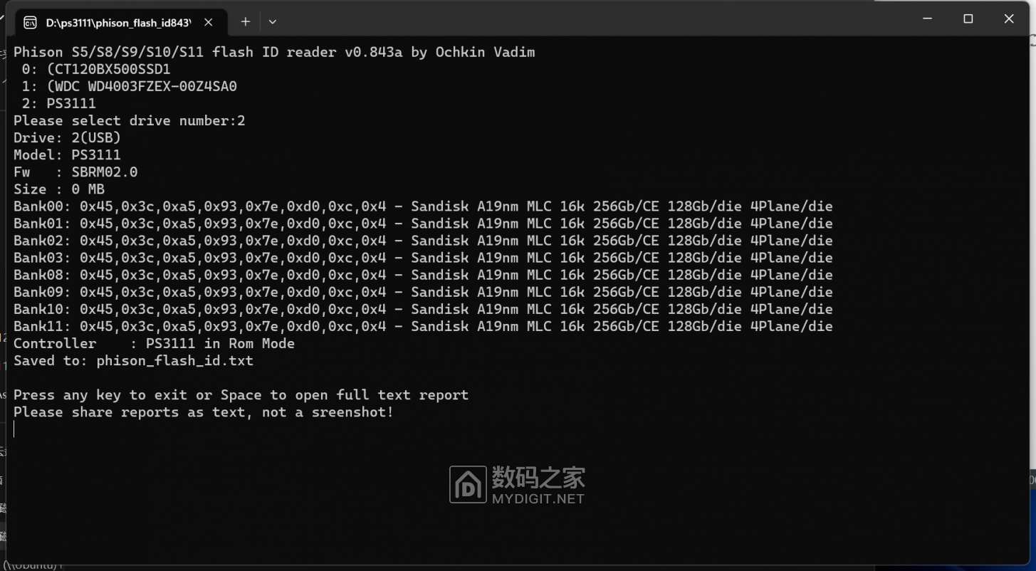

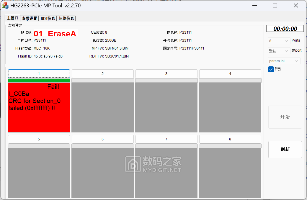

发表于 2023-3-28 00:30:29 | 显示全部楼层 |阅读模式
一个晚上尝试了好几次都是报同样的错误信息,而且这条信息我还搜不到解决方法,有说是固件的问题,我尝试用了东芝0DFK的固件也不行同样的报错,闪存是闪迪的15131。
请问有大佬能支支招吗,我现在都怀疑是不是硬件坏了
[ Fail ]  Error Message : CRC for Section_0 failed (0xffffffff) !!
             Error Code : I_C0Ba
             AP Command : [a1]-[8]-[e]-[30]-[1]-[0]-[0]-[0]-[a0]-[21]-[0]-[0]
             OS LastError : [ 0 ]
             ATA Reg:[0][1][0][0][0][50]
[ Error End ] Time: (16:26:41)
             Error Code : I_C0Ba
