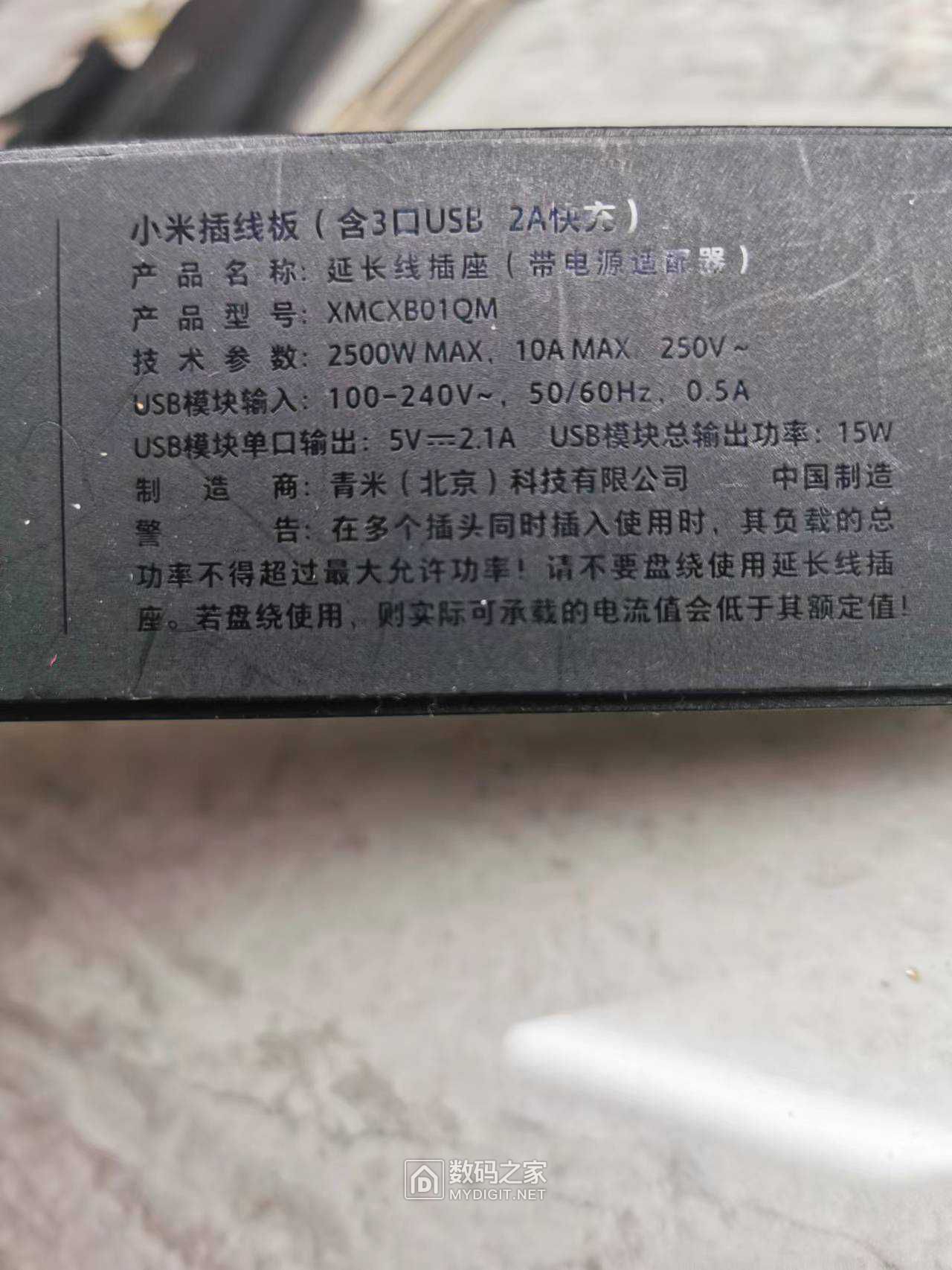

2,背面产品信息
wechat_upload16802546436426a6b34f42b

5,看电路板,明显几处烧坏痕迹
wechat_upload16802546486426a6b8c72f5
6,壳体上也有痕迹,但是外面一点看不出来,看来真是阻燃材料
wechat_upload16802546476426a6b759202
7,画圈处电源芯片,电阻(烧的太厉害,看不清楚了,不知道里面有没有电容)烧的不像样子了
wechat_upload16802546506426a6ba81d98
8,正面元件面没有什么异常
wechat_upload16802546516426a6bbefe8a
9,侧面场管也没有损坏,
wechat_upload16802546536426a6bd3850c
  由于几个小零件损坏的太严重,不知道规格,参数,再加上电路板也已破坏,实在没信心修复,想着拆个华为快充把板子装进去,可是空间限制,也没法实施,只能先装回去了,等找到合适的再说了
