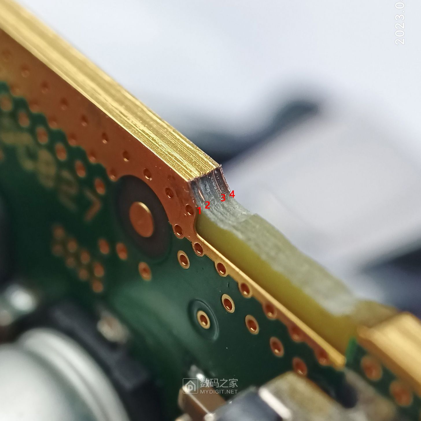

PCB侧面铜包边设计,并镀金。
PCB侧面2.
从PCB侧面可看出层数为4层,能看到内层的铜箔。
