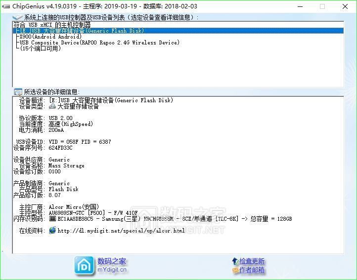

我在京东买的OV U-COLOR 64G 这款U盘。

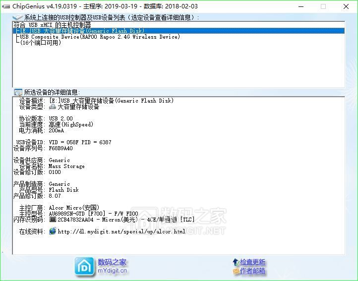

先买了一个,看了下是TLC想换一个能不能中奖收个MLC的U盘(我曾看到有人写过这款采用MLC-16K的颗粒)。于是申请了换货。
这个是前一个U盘的截图:
这个是换货后第二个U盘:

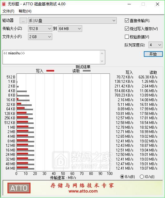

换货前的写入速度是12M/S,换货后写入速度却只有9M/S了。越换越差了。附截图:
下图依旧是换货前和换货后:
由于DiskGenius显示这款U盘的颗粒是128GB,于是,我找到了安国的量产工具,这是最初显示的界面:
擦除了一下,似乎确实应该是128G的3D TLC颗粒:
但是当我高级格式化之后,这块U盘却显示错误:
请问我接下来该怎么操作才能得到128G的存储呢?此外,为什么本来是128G的颗粒却做成了64G的容量。是在使用的时候把TLC转换成3Bit MLC形态吗?

发表于 2019-5-19 00:58:34 来自手机浏览器 | 显示全部楼层
是因为安国只能开出来一半,尴了个尬,楼主搞不好1G都出不开了:sweat:
发表于 2019-5-19 02:10:30 | 显示全部楼层
要开128G 你要换主控板子 现在的板子只能开一半,换板子你有俩选择 1 8CE安国316板子 2 3268 8CE  316板子

发表于 2019-5-21 04:57:25 | 显示全部楼层
leerwis 发表于 2019-5-20 17:26
我是不是设置有问题呢?我开出来全部是坏块?
ECC开到10-15,试试,成功了再往下降
发表于 2019-5-21 15:15:34 | 显示全部楼层
:lol:安国正常的板子是4CE的,当然也有8CE的那种大头主控,你这个估计等换大头主控。原开60G应该是用黑片工具指定了CE的。。。要么就是本身颗粒有CE缺陷才开4CE的容量

发表于 2019-5-21 20:54:14 来自手机浏览器 | 显示全部楼层
leerwis 发表于 2019-5-21 16:18
我现在怎么办?
嗝屁了哦,2258可以上,不过挺折腾的
发表于 2019-5-21 21:00:45 | 显示全部楼层
4CE、8CE的TLC才这速度?
 楼主| 发表于 2019-5-22 21:08:58 | 显示全部楼层
kkklove 发表于 2019-5-21 21:00
4CE、8CE的TLC才这速度?
我已经申请退货了。这个可能是4CE的TLC。读取速度块、写入速度慢。前面那个可能制程老一点。可以肯定的是二者都是TLC颗粒。
发表于 2019-5-25 14:20:03 | 显示全部楼层
leerwis 发表于 2019-5-22 21:08
我已经申请退货了。这个可能是4CE的TLC。读取速度块、写入速度慢。前面那个可能制程老一点。可以肯定的是 ...
开卡坏块过多要换工具,多换工具测试,不是每个工具都能开
发表于 2019-5-26 11:13:25 | 显示全部楼层
正常工具你要定容开60G,或者用可以指定CE工具直接勾选4CE开一半
