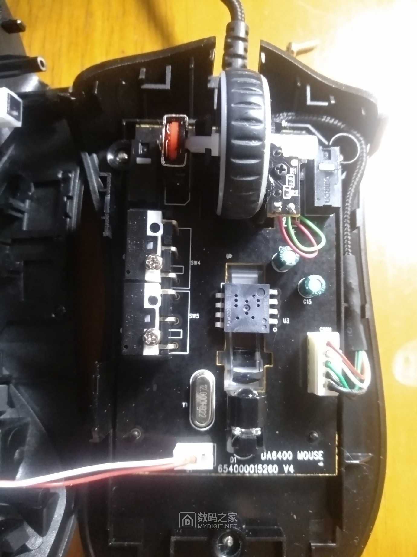

近日,本人维修鼠标时发现最新的炼狱蝰蛇标准版6400DPI有缩水现象。
生产日期为2021年49周
官网截图。微动寿命宣传为1000万次。
该版本设计日期为2021年6月16日,左右键微动为凯华白点500万次。产品中心 - 微动开关 - 小型微动开关-东莞市凯华电子有限公司 (kailh.com)
微动和机械编码器是凯华全家桶
微动只焊接两只脚,第三只固定脚没有焊接。
全面使用0402表贴元件。电路板风格不像是以前的东莞NE,据说换成了北海GP

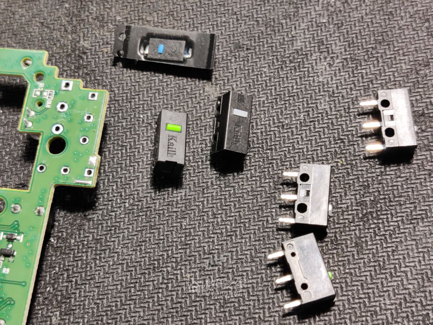

发表于 2023-4-10 17:39:43 | 显示全部楼层
凯华白点也有好几款,样子都一样,顶壳的材质还有侧面的刻字不同。有一款不在官网列表里的就有1000万次寿命,手感要比500万次的要软很多,回弹略肉一些。
同样不在列表里的还有这个6000万次的绿点,雷蛇 巴塞利斯X后来的批次就是用的这个。比同寿命的红壳红点的GM6.0各方面的力度要均匀很多
