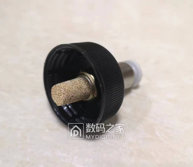

经估算,1812超滤膜壳内空间约0.7升,而市面上的压力桶起底就是2G的。
我看了欧根前辈的纯水反冲方案,觉得很不错,苦于市场没有合适的压力桶,于是自己DIY了一个。
控制采用电压力表加继电器的方案,只控制进水电磁阀。
使用2升可乐瓶加18寸硅胶透明气球做成压力桶,提供约1.5升的蓄水量,完美实现双1812并联膜的纯水反冲方案。
盖子直接用气动接头,强度比塑料配件高很多。
可乐瓶直接钻孔,穿入汽车轮胎气门芯。
套入气球在瓶嘴(核心科技是气球要用食用油润滑,防止盖盖子的时候破裂)。
使用汽车充气泵打压力至0.2Mpa
正常使用中,目测水量大约1.6升的样子。
反冲两个1812膜壳不多不少,完美解决。
顺便吐槽一下,30元的电压力表确实比欧根前辈70的差多了。
关键是不抗震。

就是一个缩小版的净水器储水罐,因为买不到2升以内的小罐子,所以只能自己做。
纯水反冲入RO膜,可延长RO膜的寿命,并且消除宿水。

发表于 2023-4-18 09:51:46 | 显示全部楼层
楼主是动手达人,做的相当不错,悄悄告诉你:有一种轮胎气门是全铜螺纹的,可以直接用螺帽压紧密封。
到补胎店讨一个。
我的表加个一个不锈钢支架
还自制了一个4分内丝转2分快插的活接弯头,一般人想不到哦

 楼主| 发表于 2023-4-18 17:55:24 | 显示全部楼层
欧根 发表于 2023-4-18 17:41
光跃有0.5G、1.5G的小压力桶,我买的是1.5G的,49.3元一个,已经买了三个了,0.5G的40元应该可以买到{:01 ...
求问前辈,您1.5G的出水量有多少?
如果是反冲1812膜,0.7升够了;
反冲3113膜,1.7升够了;
反冲4040膜,需8.6升……
如果是4040膜,基本上直接3.2G桶就够了,不知道1.5G的桶多少水。
个人感觉,反冲双1812,或则单3113,可乐瓶的方案基本上是完美适配(实际出水在1.5升左右)。

发表于 2023-4-18 18:07:49 | 显示全部楼层
freexp 发表于 2023-4-18 17:55
求问前辈,您1.5G的出水量有多少?
如果是反冲1812膜,0.7升够了;
反冲3113膜,1.7升够了;
我是设置0.5Mpa停止,没有流量计,只能是估计,1.5G应该是5升左右的容量,有效容量为60%左右,在停机时提一下压力桶,感觉差不多有3公斤吧。
膜壳内积水置换是逐步稀释的过程,不是一换一,所以不能用净容量进行比较,水驱桶容量稍大一点,效果会更好些。
我用可乐瓶做测试时,几天后出水TDS值可以降到6,再降不下来了,换了1.5G的光跃桶后,现在降到了4,由此可见,这个水驱置换桶可以大一点,你那两支1812,用1.5G的桶效果应该非常好!

1.5G能有5升,感谢前辈辅导。
我的计算容量是膜的体积放大1.15倍,
考虑到膜本身也要占用空间,
实际单只1812膜的最终体积不过0.5升,反冲有1.5升已经绰绰有余。
你让我拿5升水去反冲1升的膜,个人感觉奢侈了,还是1比1.5冲比较合适。
