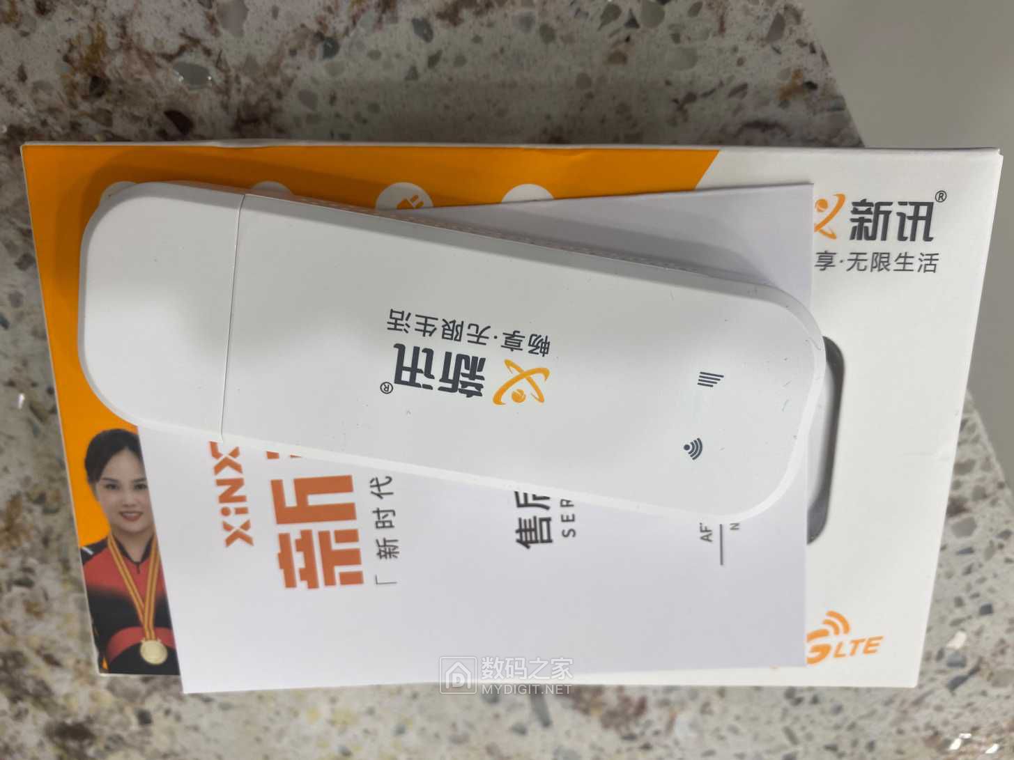

随身Wi-Fi是USB2.0还是3.0?
发表于 2023-4-25 21:24:08 | 显示全部楼层 |阅读模式
图片来自我自己之前的发帖,https://www.mydigit.cn/thread-383760-1-1.html
新讯品牌的,应该是高通410芯片,图片也来自我自己之前的发帖
发表于 2023-4-25 21:49:23 来自手机浏览器 | 显示全部楼层
看接口是4pin还是8pin的就可以初步判断,当然,不排除USB3.0接口的使用2.0协议。
发表于 2023-4-25 21:49:34 | 显示全部楼层
USB口只是供电吧

随身wifi的usb一般具有数据功能
发表于 2023-4-25 21:52:58 | 显示全部楼层
暂时看到都是2.0接口,不过这个速度也是够的。
发表于 2023-4-25 23:23:50 | 显示全部楼层
usb2.0   的。不仅供电而且传输数据

USB 2.0。
高通 骁龙410 方案。
切卡密码未知(已不是 IMEI 后六位+66),但可以去安装破解版的 web apk 切卡。
4G to WiFi 最高不超过 25 Mbps。用不上 USB 3.0。
(就算是 5G ,现在的大部分基站还是 NSA 组网,最高网速也不过 350 Mbps,USB 2.0 的 480 Mbps 完全够用)

感谢诸位科普,我找到权威信息了
msm8916是高通的一款移动处理器,也称为Snapdragon 410。
根据高通的官方网站,msm8916支持USB 2.0,但不支持USB 3.0。
