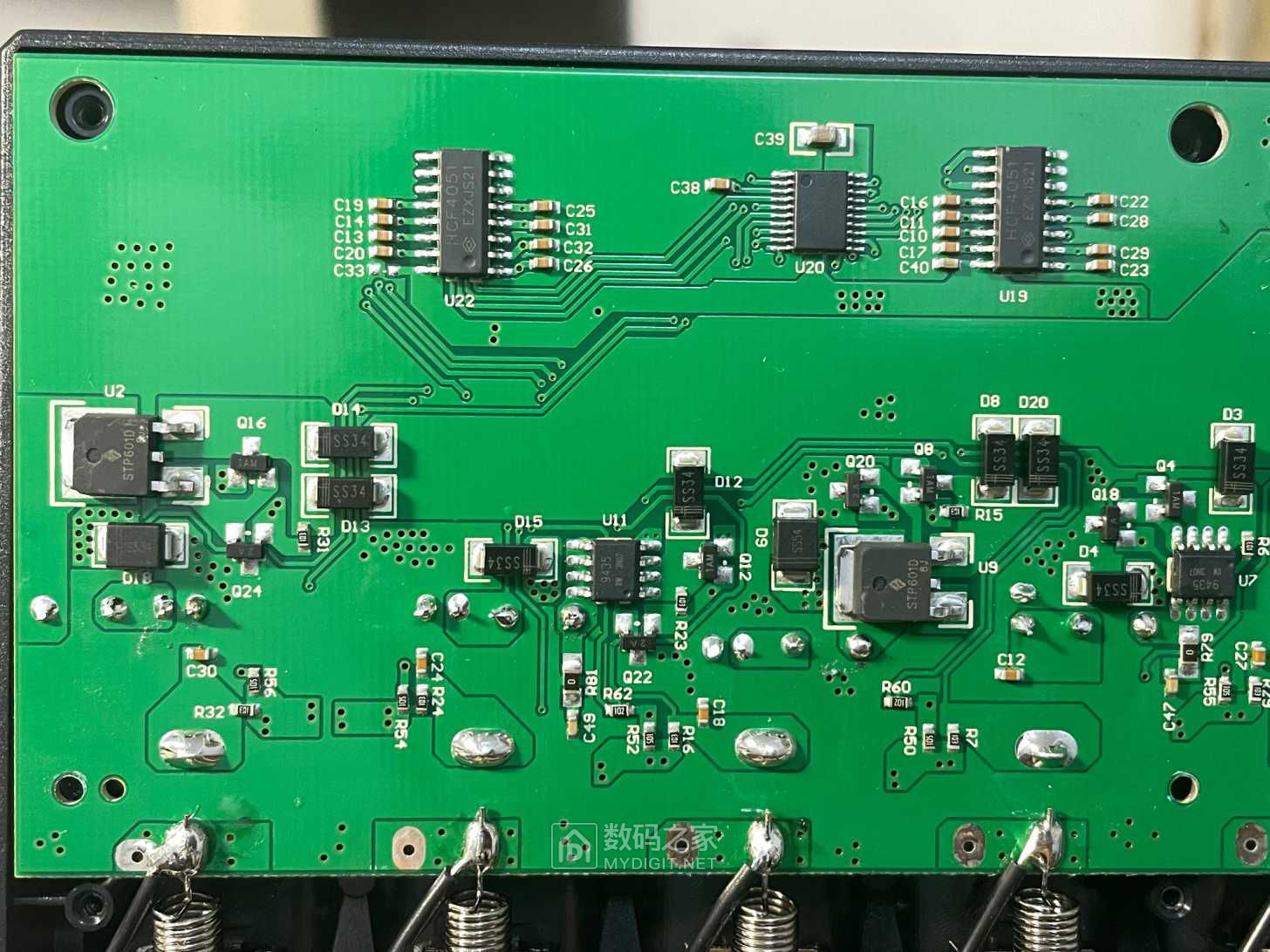

前段时间从坛里搞了一些便宜的磷酸铁锂电池,想搞一个能一次充多一点的充电器。最后选了LiiS8,买之前搜了一下没看到有人拆解,也没的参考,盲入了。120块钱。买的时候也没仔细看,到手后才发现,不带容量测试和放电功能,所以也不能分容了。上图,给大家参考一下。有懂的大佬可以来说说做工。
彩盒
电源是DC圆口直插,12V,4A输出
说明书
自动识别了镍氢电池
拆开后盖

发表于 2023-4-27 13:58:45 | 显示全部楼层
降压电路设计有些奇怪,4大电感独立功率管,4小电感集成芯片。

发表于 2023-4-27 14:40:03 | 显示全部楼层
很好奇这种自动识别的充电器是怎么识别镍铬 镍氢 铁锂 聚合物的
镍氢电池是1.2V,磷酸铁锂电池是3.2V,18650锂电池一般是4.2V,根据电压识别的。我插入近乎满电的磷酸铁锂电池的时候就识别成了锂离子电池。要手动调整。

 楼主| 发表于 2023-4-27 16:07:10 来自手机浏览器 | 显示全部楼层
大佬,说明书上说的是4路电流不一样,第1368槽最大电流可以设置到2A,2457槽最大电流1A。电流有4档,0.3A,0.5A,1A,2A
