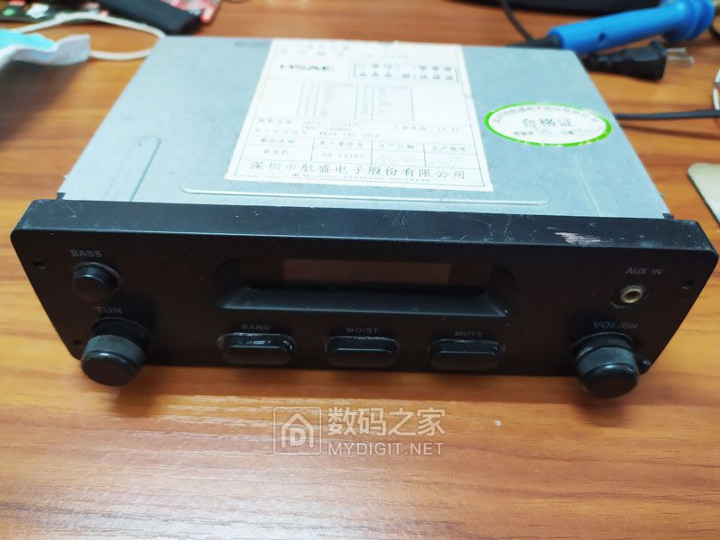

最近几年收藏几台车机,有空就拆开看看。这台是航盛2009年生产的,五菱车上用的,体积小。

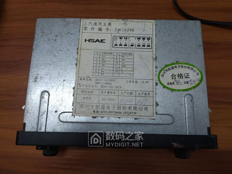

正面
尾部接线

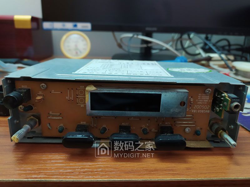

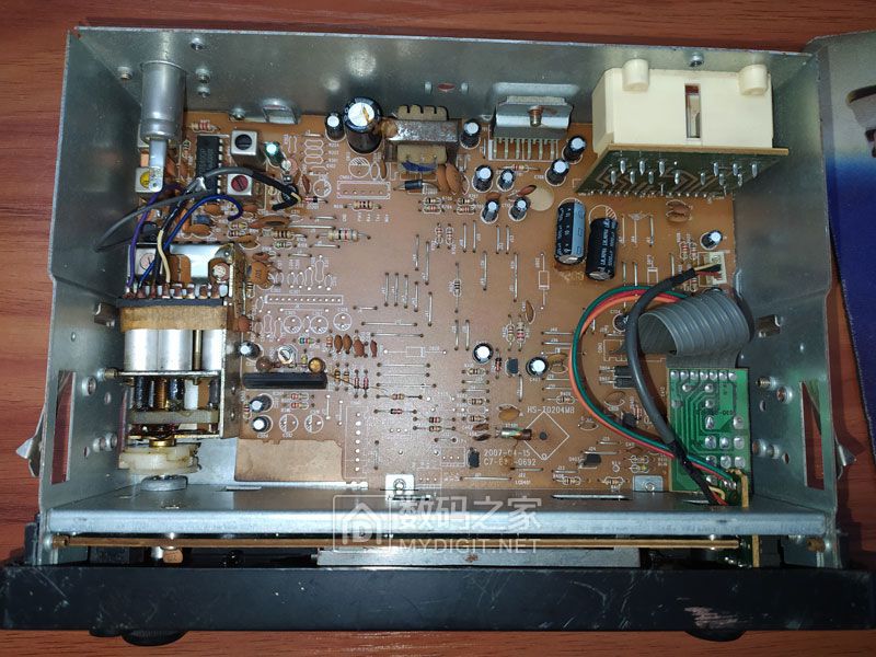

拆开前面板
拆开上盖

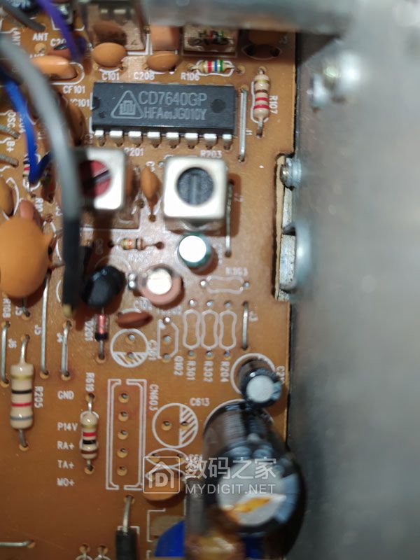

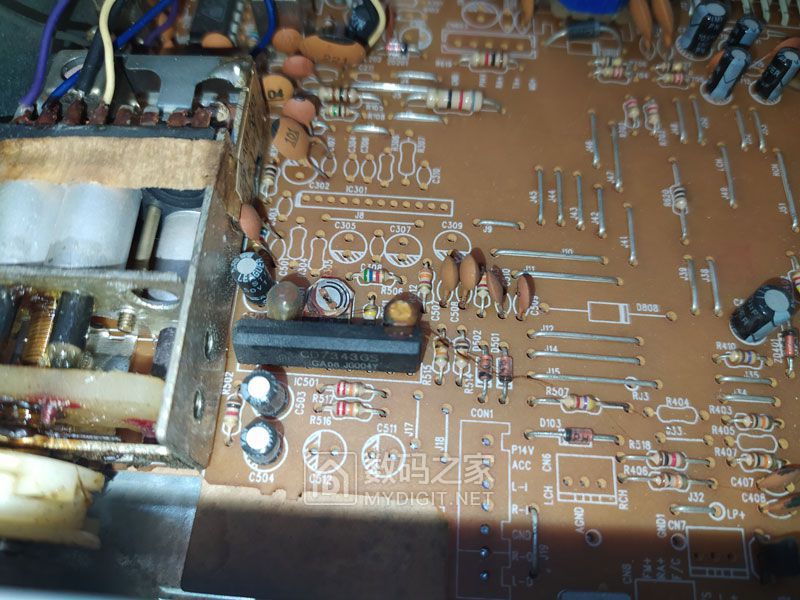

国产7640芯片
国产7343

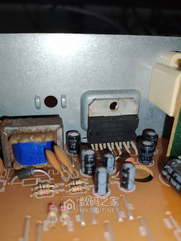

功放是意法TDA2004R

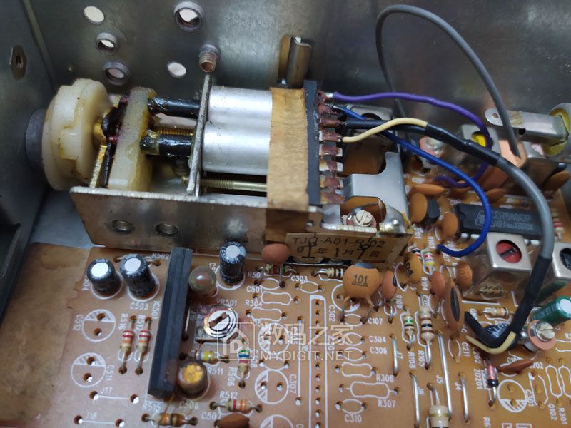

调感近照

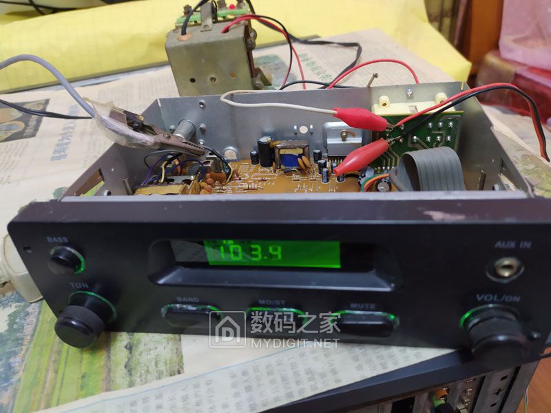

测试功能正常,FM能收几个台,只是杂音有点大,绿色液晶屏也挺好看的
AUX能用,只是车机功率太小,不经常用

看这板子,不像是车规产品

标准单定车机,但是内部做工的确不咋地,柳微车当年是有个响就够用,别指望能配多好的车机
发表于 2023-5-3 09:53:03 | 显示全部楼层
有些地方都生锈了。

当年录音机的配置,只是改成了调感,唯一像车机的地方

发表于 2023-5-3 12:39:17 | 显示全部楼层
单收音机,电路还不错,典型的调感调谐电路。

发表于 2023-5-3 16:22:26 | 显示全部楼层
09年还有这种纯机械调台的车载收音机,不常见了

发表于 2023-5-9 16:49:36 | 显示全部楼层
电感调谐的收音,早期车机上的收音标配
