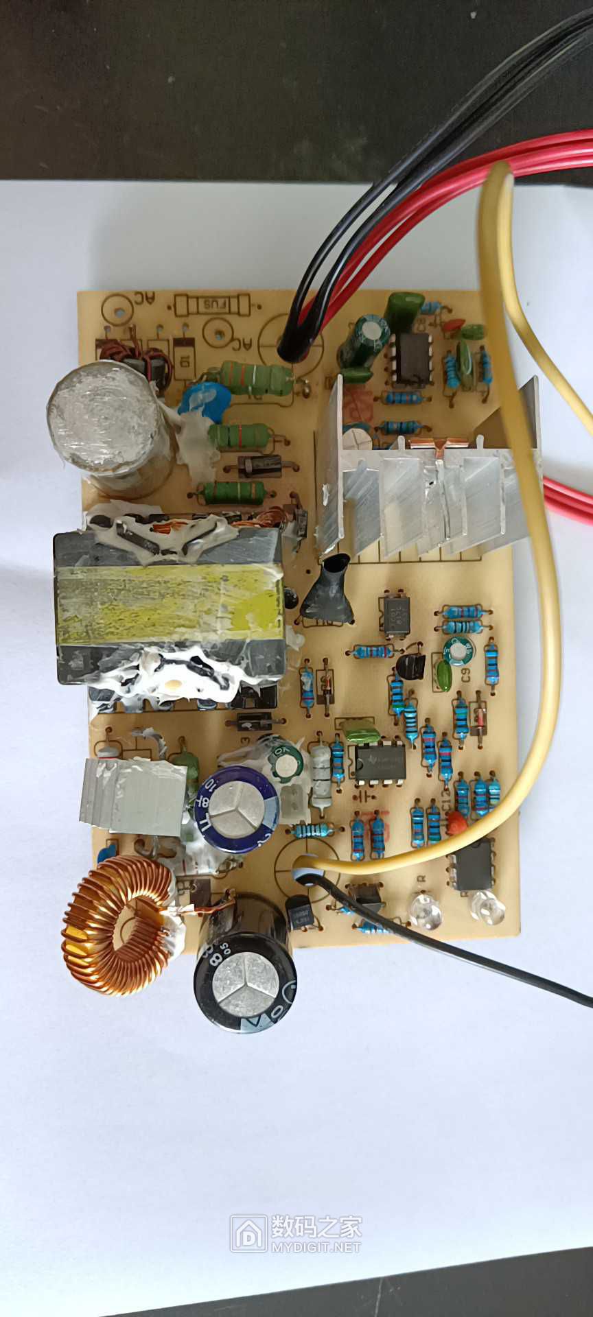

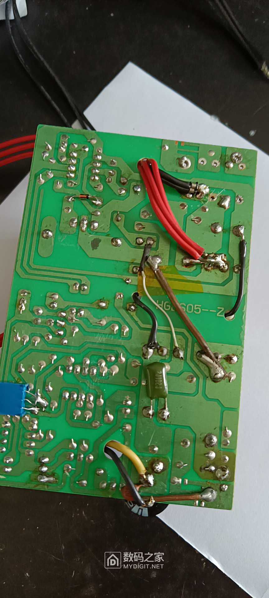

换前级高压电容为大容量,换后级电容耐压高点的,换mos大功率,并一个取样电阻,增大前级电流,从绕变压器,四股1.0并绕做非隔离升压模块,输入12v,输出高于12v都可以,看mos管和整流管,电容耐压,电压越高电流越小,这种反激式一般150w以内。
不会免费pcb打样,不然论坛里有成熟的调压调流电路图,可以做万能模块(最后一张借用论坛里大神电路图),只要是光耦控制的都可以。

 楼主| 发表于 2023-5-5 12:05:48 来自手机浏览器 | 显示全部楼层
简单实用,可小范围调压调流。

那个变压器好多白糊糊
 楼主| 发表于 2023-5-5 13:33:50 来自手机浏览器 | 显示全部楼层
alangxl 发表于 2023-5-5 13:07
那个变压器好多白糊糊
自己手工绕的没有浸漆,用白色胶固定,避免震荡震动

这是电动车充电器吗?请问加大电流取样电阻并多大合适怎么计算?

输出负载一大,电源就会打嗝,而且电压不太稳定

非隔离输出?用着有些担心。
 楼主| 发表于 2023-5-5 13:51:31 来自手机浏览器 | 显示全部楼层
jf201006 发表于 2023-5-5 13:42
非隔离输出?用着有些担心。
升压的不用担心,不会过电压,隔离的损耗大一点
 楼主| 发表于 2023-5-5 13:52:57 来自手机浏览器 | 显示全部楼层
那就取消前级电流监测电阻,测试一下满载能多大电流,在这个范围内使用。
 楼主| 发表于 2023-5-5 14:00:03 来自手机浏览器 | 显示全部楼层
比如输出60v,2a,就是120w的功率,输入12v电源就要有大于10a的电流,我是再并上同阻值的,尽量不取消
可以用松香酒精溶液浸渍变压器,白胶渗不到缝隙里。
