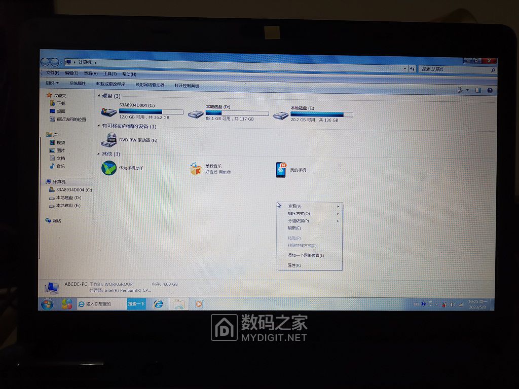

       以前买的一个联想ThinkPad MORFFHL激光静音鼠标,用一段时间后,右键不灵,关键时刻不好用,扔在抽屉里。最近拿出来,故障依旧。网上浏览一下,这款鼠标的微动故障率不低。已经拍了两只松下棕点微动,在路上。忍不住动手先拆开鼠标,看看微动到底是什么原因损坏?结果是弹簧片锈蚀,应急用牙膏抛光修复,看看能管多长时间。

上电脑,左键功能正常:
点右键,弹出菜单,功能恢复正常:
第一次用牙膏抛光修复方形微动,不知道能用多久。已经拍了2个松下棕点备用,下次再出故障就换上新的微动。这个小经验也许对你有用,谢谢观看!
