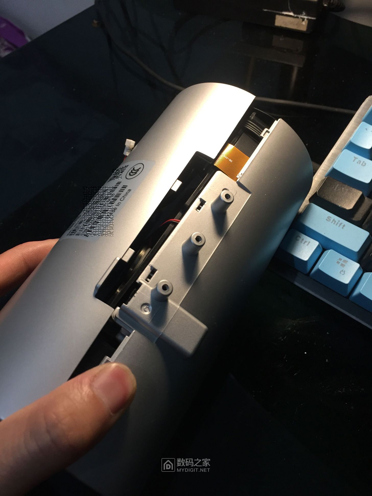

    前几天我在论坛闲逛,看到某大神把安卓收银机刷成平板,大概思路是拆机看主控,再研究刷机。看后我受到启发也大受鼓舞,又从同事那要了过来,说好折腾好了给我看3个月。拿回家当夜直接拆机,核心的芯片在主板背面,芯片上还有屏蔽罩,拆屏蔽罩要热风枪 然而我没有风枪,而且拆主板要拆下连接成像部件的排线,排线看起来不好拆,掂量了一下后没敢拆,虽然折腾不好就是吃灰,但拆坏了也心疼。大概想了想,应该是仿手机的主板,和贴子里说的差别也很大,即使知道了主控我的水平也搞不了。再想,厂商自己也要升级系统,不拆机应该就能刷机,通过USB和TF卡肯定有办法,虽然我不知道,于是没再继续拆,又装了起来。此第二回合,我完败。

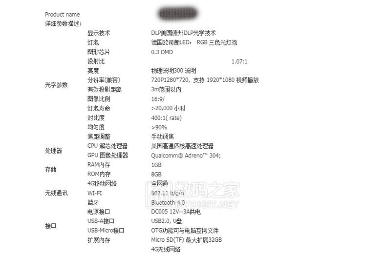

↑↑↑↑↑↑参数,某宝扒来的。拆机后才从某宝找到,哎。
↑↑↑↑↑↑参数,某宝另一家扒来的。
↑↑↑↑↑↑善解人衣。
↑↑↑↑↑↑开膛破肚。
↑↑↑↑↑↑拆开看看就放心了。
