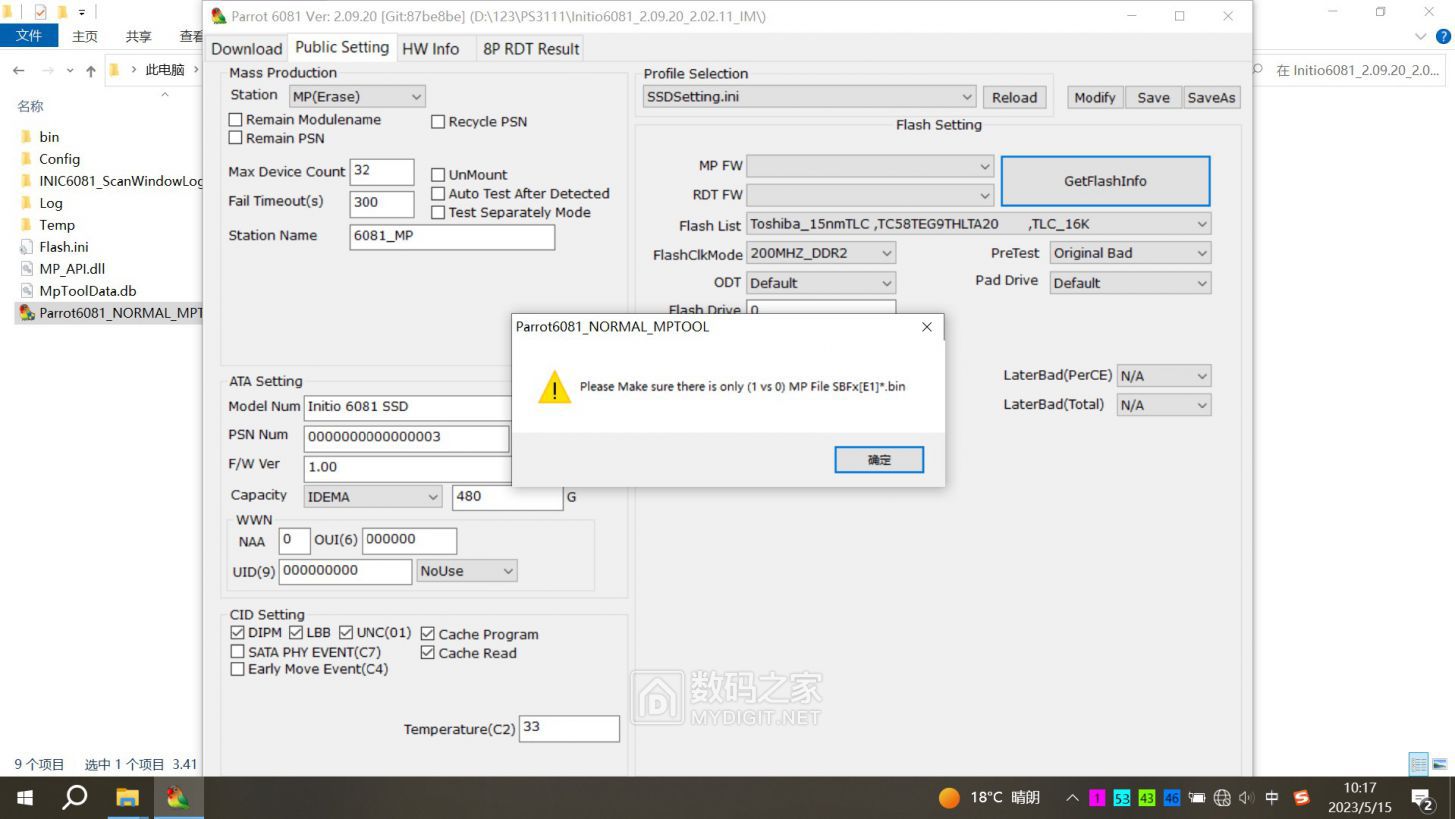

大磊78236 发表于 2023-5-15 13:36 https://xfjportal.com/wp-content/uploads/2020/07/PHISON/PS3111-SSD-MPTOOL-%E5%B7%B2%E6%B6%88%E6%AF%9 ...
西域嘟嘟 发表于 2023-5-16 00:41 试了,缺少颗粒
大磊78236 发表于 2023-5-16 10:01 手动选 AD5C282A0190-3DV4 这个闪存类型试试,因为3DV4的韧体都是用同一个,没啥大区别。 ...
陆晨曦 发表于 2023-5-20 00:58 这个好像没见过
JICHUN 发表于 2023-5-23 22:28 我有,但是我怎么给你啊
西域嘟嘟 发表于 2023-5-26 15:20 谢谢!找到了个工具解决了问题PS3111 MPTool ProPlus PX&Av重置v4.0
