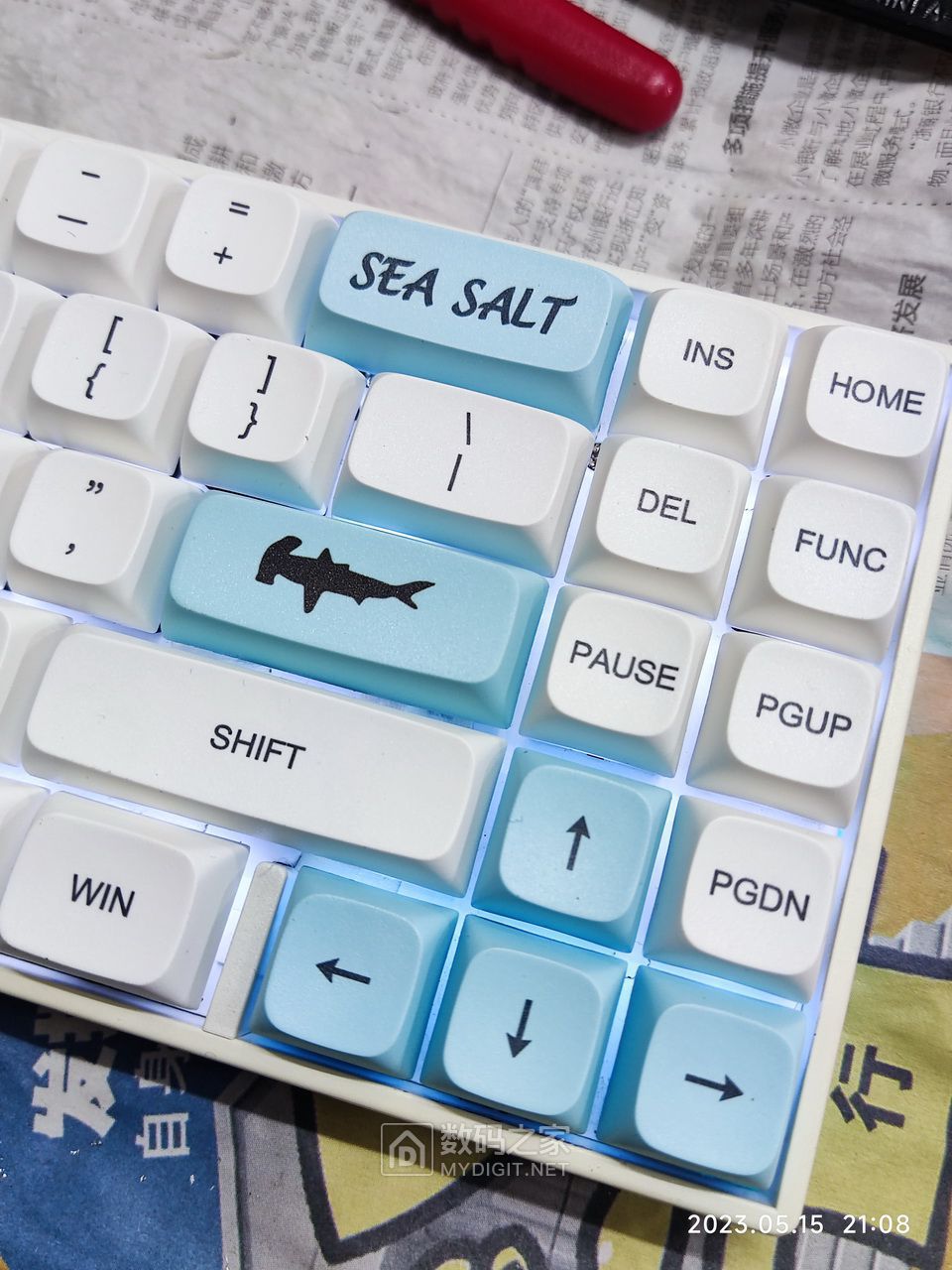

RK71用得顺手,特别适合我拥挤杂乱的桌面。
又收到一把白色樱桃红轴RK71
这是清理好的样子:
到手这样,缺帽灰大:
背面:
标签:
电源开关手柄断了,好在用尖东西还能拨动:
樱桃红轴,白灯:
取下残存键帽:
正面6颗螺丝,取下螺丝就可以拿下定位板和电路板:
电路板背面:
拨动开关的手柄断掉了:
经过插线测试,数字“0”不触发,其他轴体和灯光都正常。
短接0键轴脚可以正常触发,是轴体问题。
把0键轴体和5大键都取下来,处理轴体和调教大键:
拆下来的6颗轴体,直插灯麻烦,拆轴得先拆灯,还是贴片灯省事:
取下卫星轴,正好把卫生也清理一下
酒精湿巾擦拭+棉棒沾湿巾擦拭:
贴特氟龙胶带,目的是弥补剪脚高度,让声音更实:
贴美纹纸,目的是让卫星轴卡得更结实:
卫星轴加过润滑脂后装回。
这下很结实,一点松动都没有了:
轴体装回:
装回之前再测试一下,触发手感全部正常:
装回船壳:
船壳之前也洗刷了一下:
上一套XDA高度牛奶海盐键帽,清爽:
插线试下灯光,效果不错:
侧面RGB氛围灯:
用几天再吃灰。

 楼主| 发表于 2023-5-16 08:05:55 | 显示全部楼层
laipihou 发表于 2023-5-16 07:47
键盘挺漂亮!回车键有个性!
锤头鲨一出,海洋气息就溢出来了~
