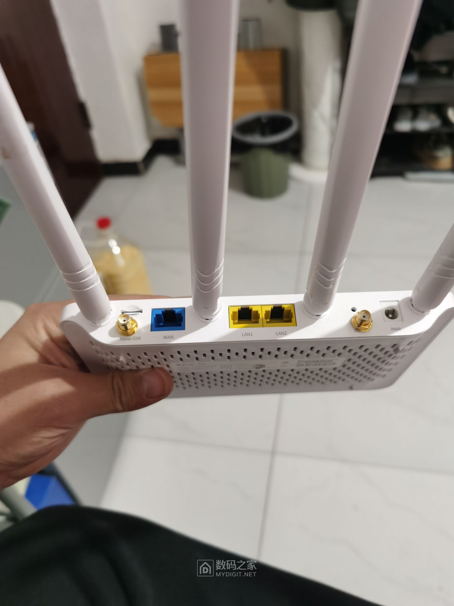

因在帝都租房,去了解了一下附近的带宽最低700元,故海鲜市场上淘了个X4C,开通了赠送的物联网卡年费套餐,使用后发现网速不稳定,超级频繁的掉线喔!
整治措施:
1.修改成外置吸盘天线效果没有提升;
2.拆卸后盖,用手感受主芯片和DDR有一定的热量,使用风扇吹有一定改善,遂在散热上做文章。
增加散热
目前修改后网速稳定,可以稳定的打王者,延迟和网速很稳定
这是它自带物联网卡的套餐信息,方便后来人,这个卡刷短视频还是可以的,不适合多人使用场景...
补充内容 (2023-5-30 08:59):
另外一种稳定网速的办法,不增加散热片,不拆机的状况下,关闭X4C的无线wifi,再找个路由器接在X4C的有线上即可。
